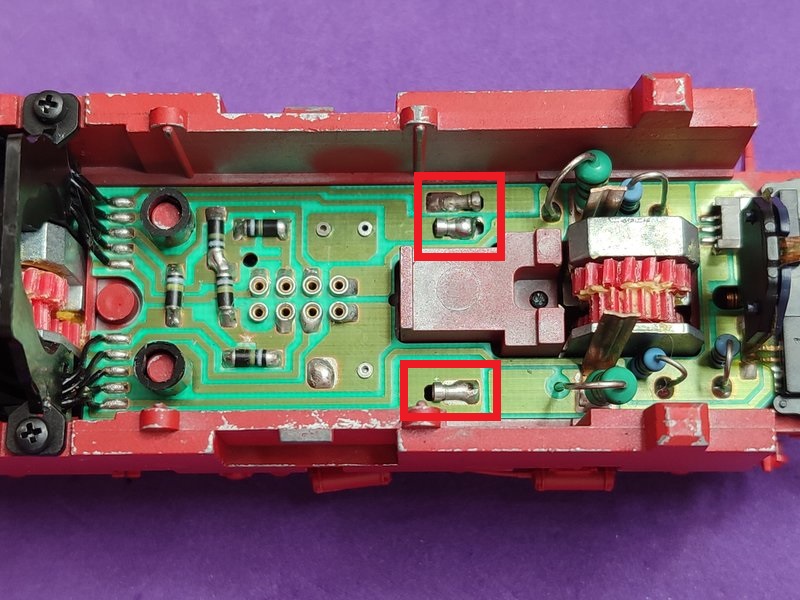

¿Que son estos 3 elementos?
Necesito saber donde están conectados estos tres elementos, es decir, hacia dónde van las pistas.

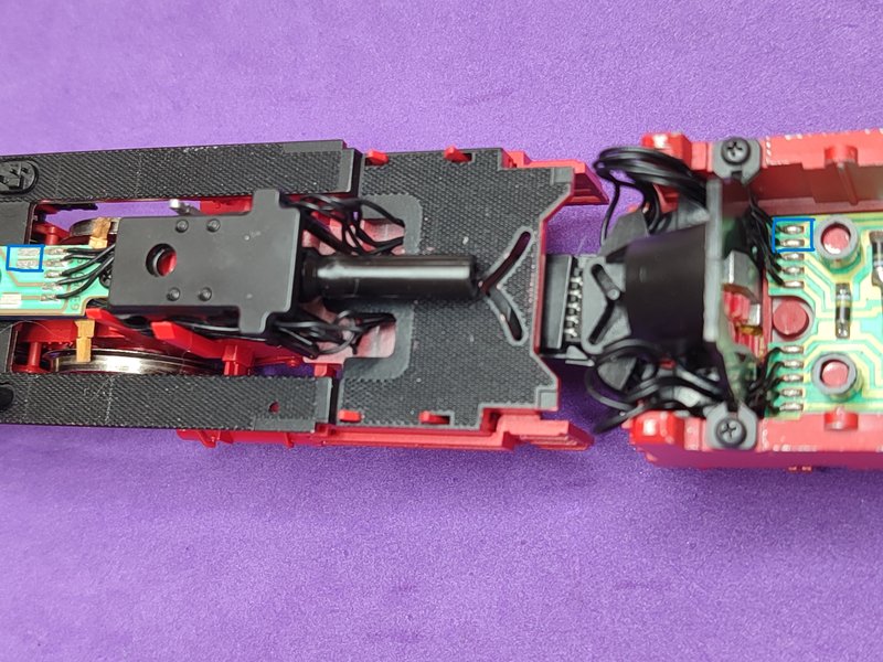

Seguramente esten relacionados con los hilos que tienes marcados con azul.
Cableado loco BR 03.10.jpg (121.22 KiB) Visto 564 veces
Mensajes: 56
Ubicación: Alicante
Registrado: 27 Abr 2013 07:37
Resuelto el problema, he conectado el cable morado del decoder AUX2 como indica el manual de la locomotora en uno de los conectores que lleva el tender de la misma, y las luces funcionan con F8 independientes de F0. Asi es que
queda resuelto el problema.
Gracias a todos por vuestro interes, un saludo.
