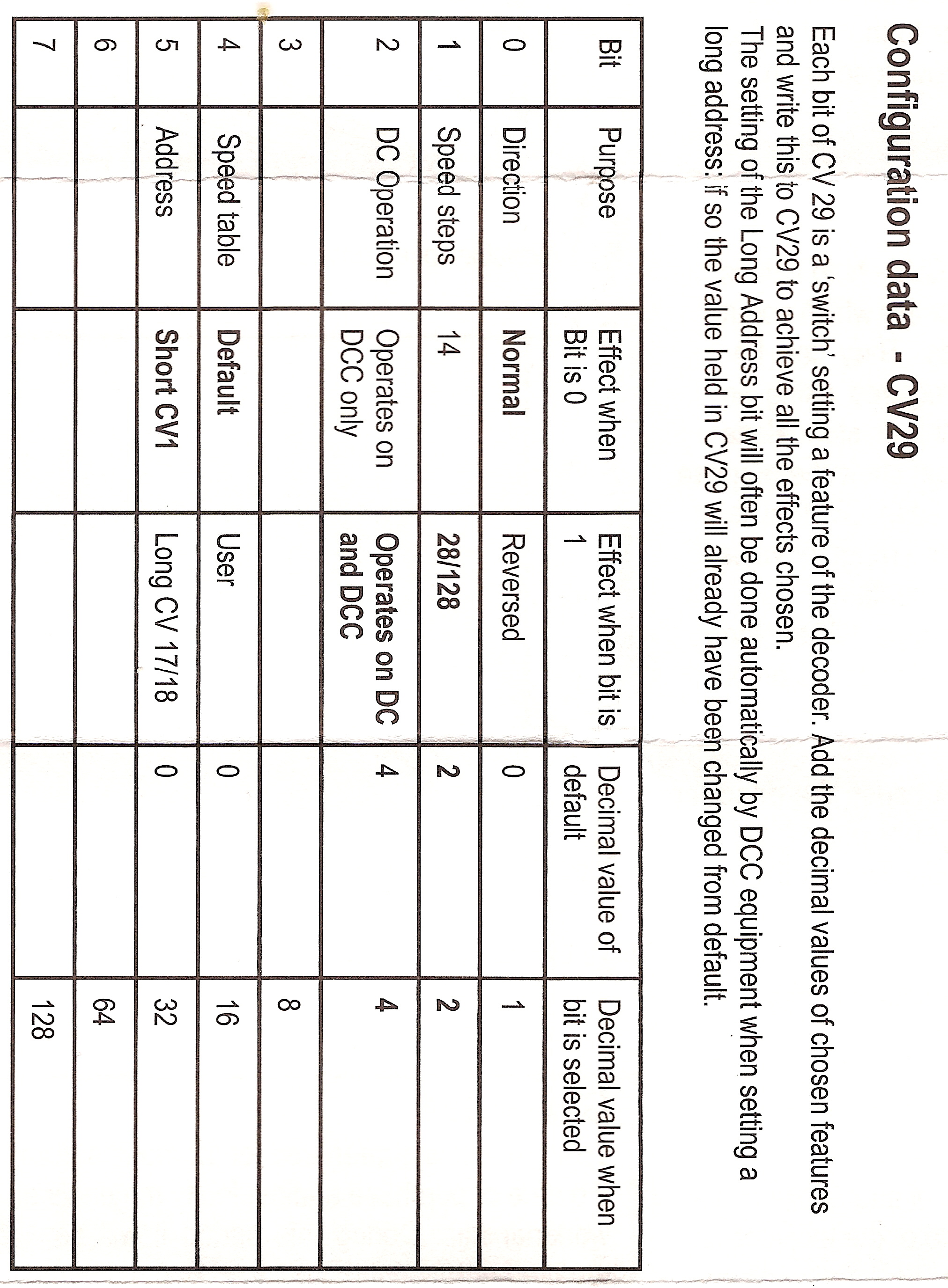

esta es la tabla de la cv 29 que trae el folleto de instrucciones del decoder.

Pues según el esquema que has puesto con el valor 7 en la cv29 debería de funcionar en analógico e invertir el sentido de dirección.
1 para invertir la direccion
2 para los pasos de velocidad 28/128
4 para que funcione en analógico.
La suma = 7

Llevo tiempo leyendo cosas interesantes en este foro , como tengo un deco de este tipo (36-558) y aunque es muy pequeño y versatil quiero indicar que NO permite el funcionamiento en DC porque no tiene el bit 3º(peso=4) de la CV29.
Aqui el enlace del pdf a la pagina de Bachmann, espero que se pueda acceder.
Jose Luis
http://www.bachmann.co.uk/pdfs/36-558.pdf
