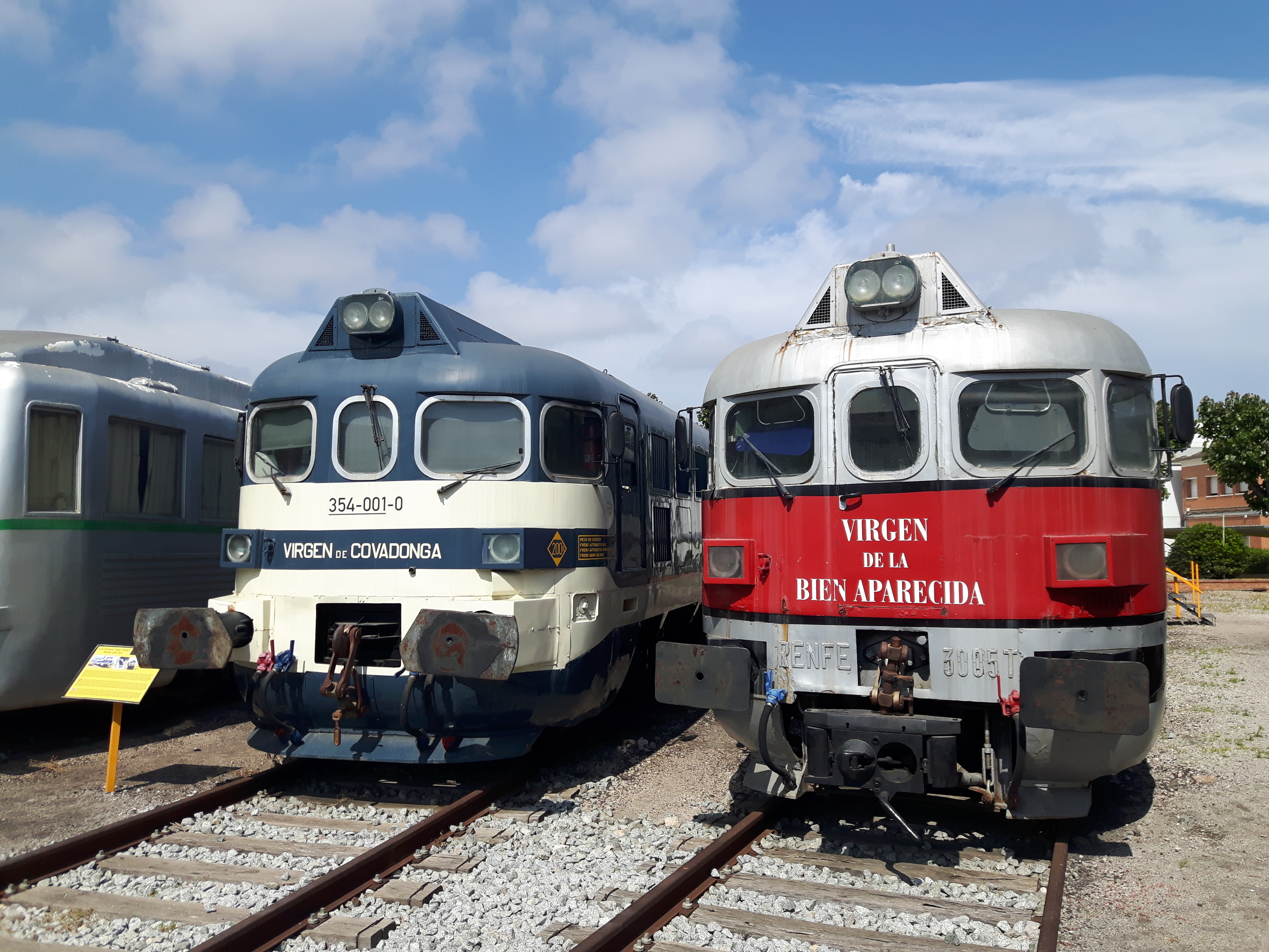

En un mensaje mío de la página anterior me refería a unas locomotoras hechas en Alemania, las 354, donde decía que antes de entregarla al museo no le habían desmontado del techo la parte de los equipos de aire acondicionado visibles. Pues bien, yo estaba en un error y lo he borrado del mensaje original. Sí que están desmontados.
Después de publicarlo me quedé con la duda y ayer fui a pasar la tarde al museo donde lo comprobé personalmente. Perdón por el error.
Ignasi
Mensajes: 104
Registrado: 21 Jun 2015 01:02
Lo que daría por ver de nuevo en activo esas locomotoras. Gracias por la foto, Ignasi. Lástima el estado en el que se está poniendo la 353...

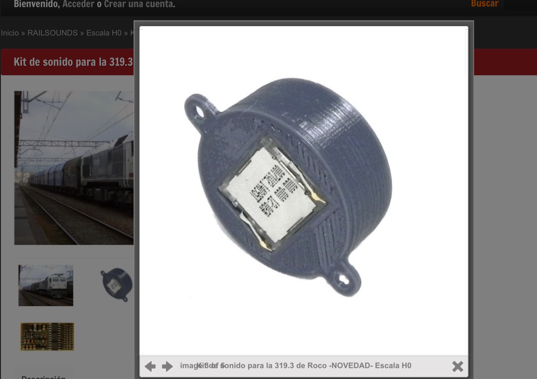

Supongo que al igual que en la 319, para obtener el mejor sonido posible, habrá que usar el altavoz terrón de azúcar en la caja de resonancia redonda de 28mm:

Acabo de montar los decoders de la 316 y 319.3 Sencillamente ¡espectaculares! La diferencia es muy grande. Lástima que no se puedan instalar los proyectos en los decoders ESU.
Gracias Carlos y ánimo para continuar con este trabajo de tener disponibles los sonidos reales de las locomotoras.

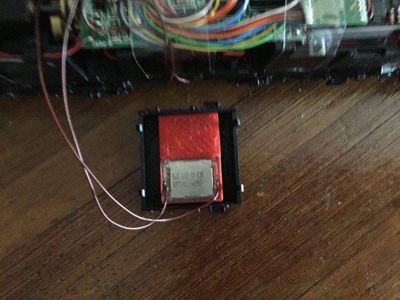

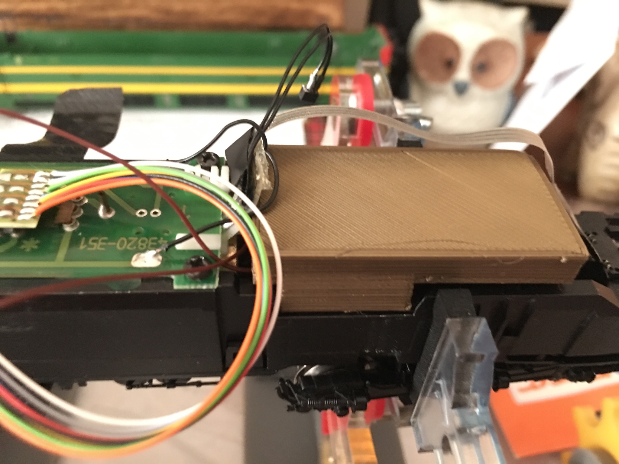

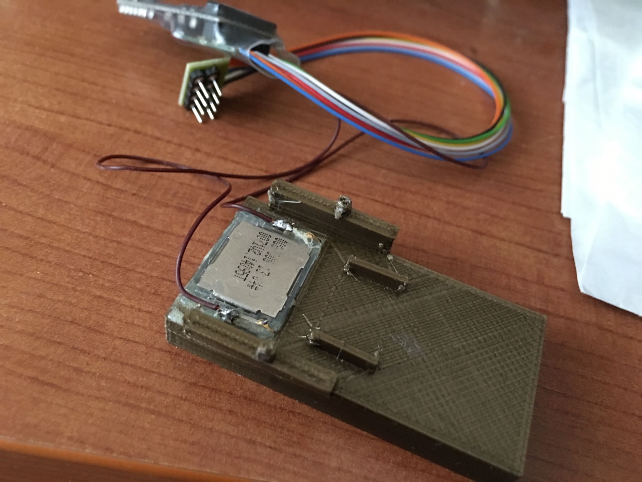

Los altavoces son pequeños, pero las piezas que han hecho en 3D van geniales, sobre todo el de la 319.3, que es una pieza grande que encaja a la perfección. Sólo hecho en falta alguna que otra explicación de cómo ponerlas, que hasta que acerté :lol:
Cierto, las cajas de resonancia son mucho más grandes que los altavoces, pero están hechas a medida de la máquina a la que van destinadas. Yo no he tenido dificultad alguna en acoplarlas al espacio disponible tanto en la 318 de Electrotren como en la 333 de Roco, pues encajan a la perfección:
Altavoz con su caja acoplado al espacio disponible en los bajos de la 318 de Electrotren.
Decoder y altavoz en caja de resonancia para la 333 de Roco
Altavoz con su caja acoplado al chasis de la 333 de Roco
Lo importante es que consiguen unos graves notables, dando un gran realismo al sonido de las locomotoras.
