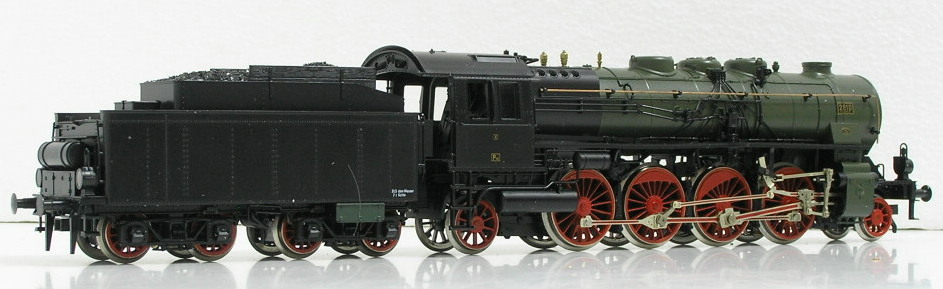

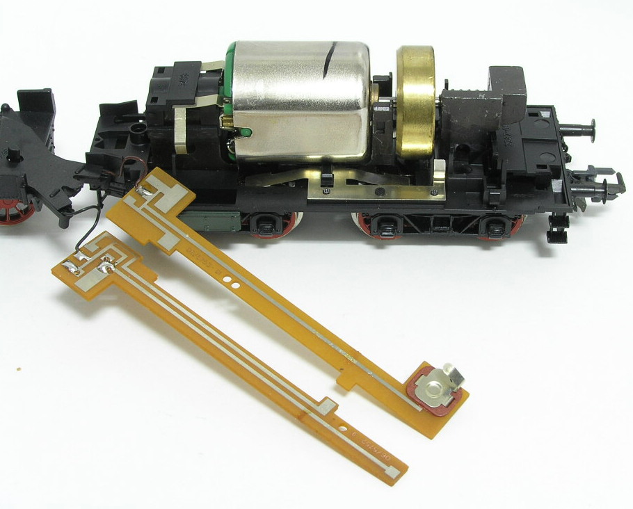

DIGITALIZACIÓN DE LA LOCOMOTORA P 10 DE FLEISCHMANN REFERENCIA 4814 (SET 4885) DEL AÑO 1988 (BR 39.0-2 4138 Y 4139). PRIMERA PARTE
Dedicado a Fernando (Turin).

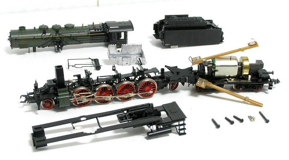

La digitalización la vamos a hacer con un decoder LockPilot micro V4 (750 mA para el motor) sin cables conectados a un conector hembra NEM 651 con cables (ESU 51951). Si queremos meter un decoder que admita mayor amperaje supongo que nos cabe el nuevo de Roco10885 que admite hasta 1 A (12.9x9x3.4 mm).
TRABAJOS EN LA LOCOMOTORA:
Abriremos locomotora y ténder.
Para abrir la locomotora hay que quitar tanto el tornillo delantero como los dos traseros y sale la carcasa hacia arriba.
Para abrir el ténder hay que quitar el tornillo delantero y levantar los laterales por las muecas traseras que tiene con el bastidor. La caja del ténder sale con el contrapeso.

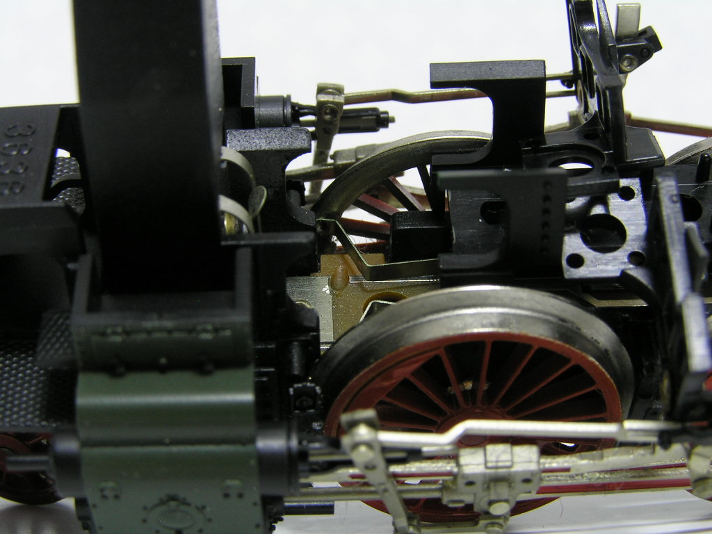

Lo primero que vemos es que en el hueco del contrapeso de la locomotora cabe un decoder LockPilot micro V4 (750 mA para el motor) sin cables conectados a un conector hembra NEM 651 con cables.

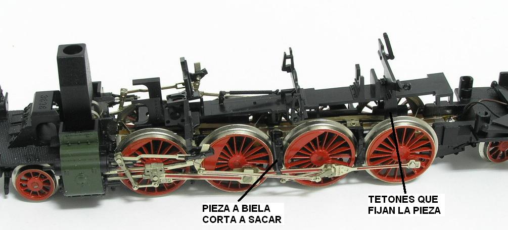

Después quitamos el tornillo del contrapeso y sale éste. Separando unos pequeños pivotes de la pieza que está debajo del contrapeso sale la pieza negra de las pasarelas y, debajo de ella, la pieza con un cilindro que va encajada por un pivote delantero sobre la pieza negra que cubre la de las pistas de los distintos circuitos.
La pieza que cubre las pistas, una vez quitado el tornillo que la fija, se levanta haciendo ligeros movimientos laterales para desencajar los tetones que están a la altura de la 4ª rueda acoplada o separando dichos tetones por debajo.

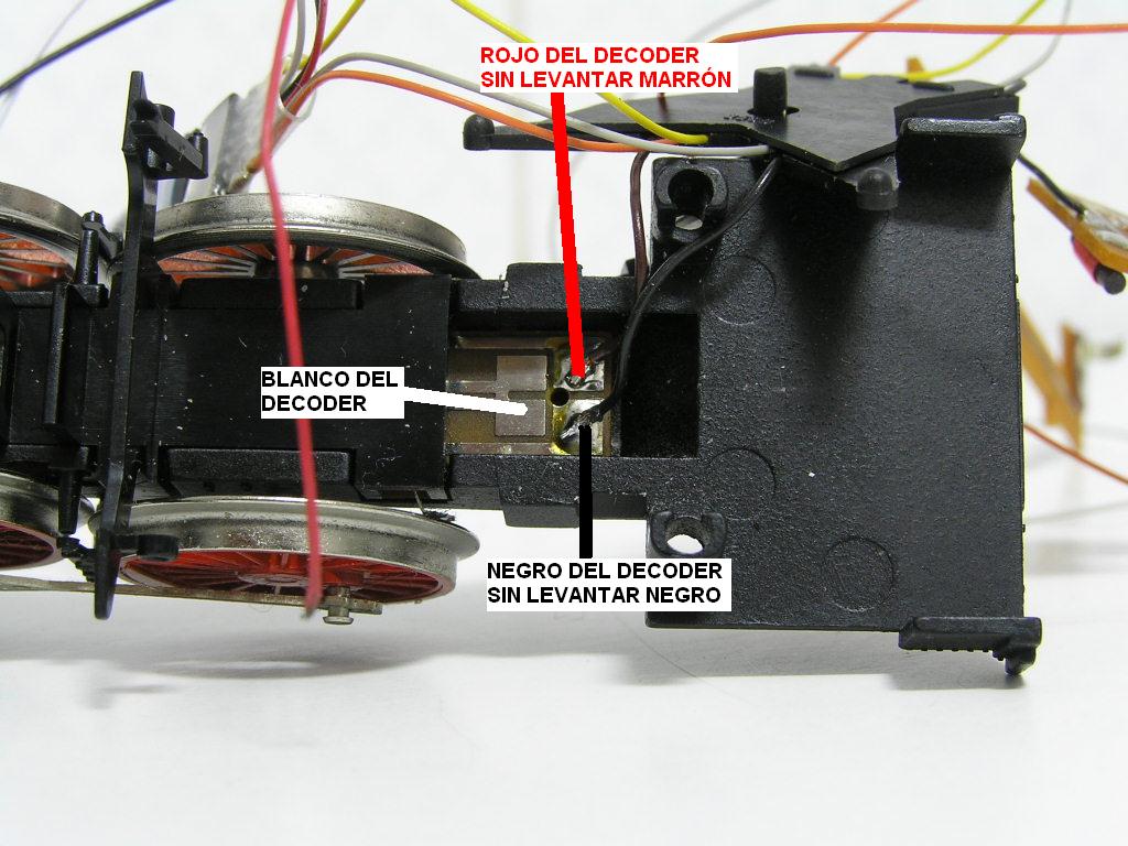

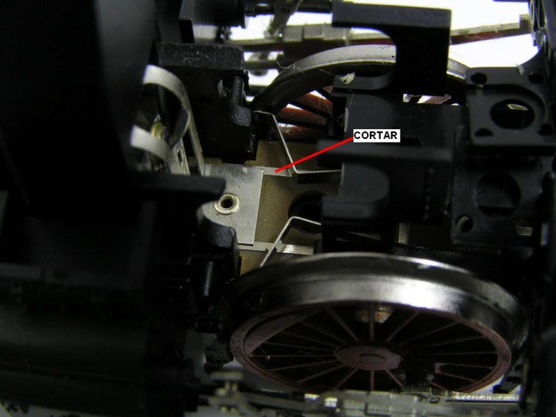

Una vez suelta esta pieza, no es necesario levantarla totalmente pero sí desencajaremos la pieza negra de la biela pequeña de la izquierda que va a la 3ª rueda acoplada para obtener una mayor movilidad.

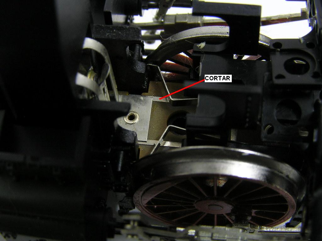

Cortaremos la pista de la luz justo donde se une a la pista de los frotadores derechos, al principio de la pieza de las pistas, cerca de la luz. Yo lo he hecho con una fresa de bola de 1 mm en un minitaladro.
Como siempre que realicemos algún corte en una pista, mediremos con un polímetro para comprobar que la pista de la luz ha quedado aislada de la que tiene el hilo marrón.
Conectaremos los hilos del conector hembra NEM 651 a la pista de las luces y frotadores:
- Negro donde ya está el negro que viene del ténder sin levantar éste.
- Rojo donde ya está el marrón que viene del tender sin levantar éste.
- Blanco del decoder a las pistas de la luz.

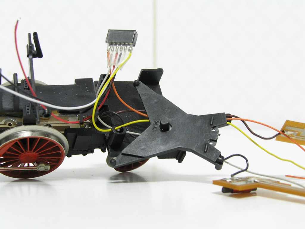

Por la pieza de la cinemática de enganche entre locomotora y tender pasaremos, como si enhebráramos una aguja, los hilos del conector hembra: gris, al lado del negro, y naranja y amarillo, al lado del marrón, dejando los marrón y negro tal cual están. Con un poquito de tacto pasan fácilmente sin tener que abrir la pieza.

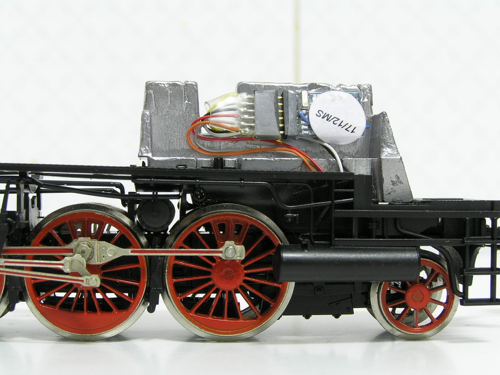

Los trabajos en la locomotora han terminado por lo que tras enchufar el decoder en el conector hembra y pegarlo con cinta de doble cara al contrapeso, podemos volver a montar toda la locomotora.
Saludos José María KPEV

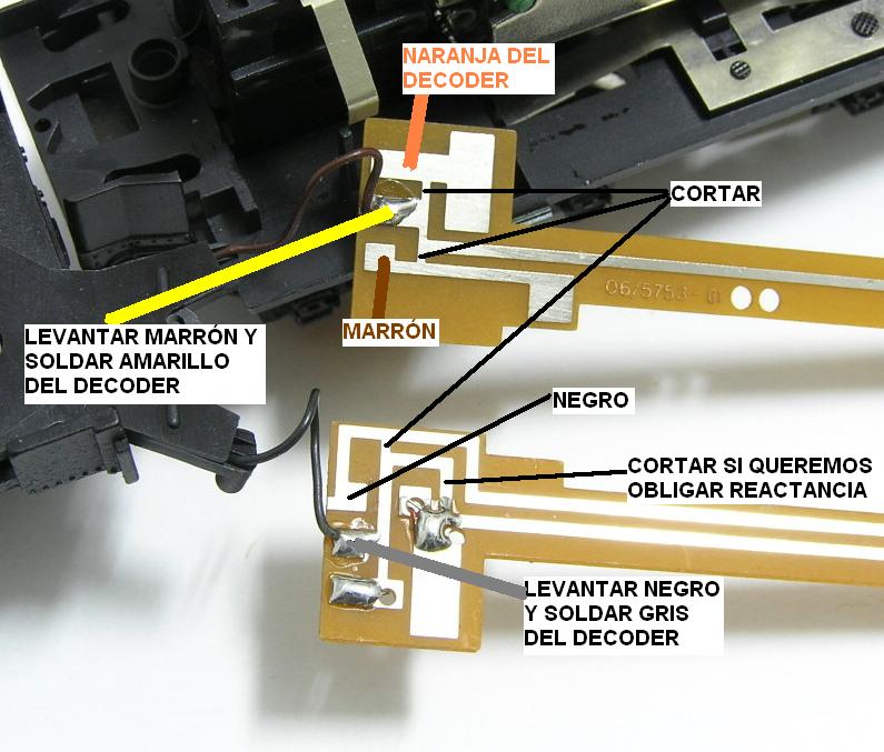

En el ténder, a cada lado del motor, van dos piezas con unas pistas que hacen contactos con:
- Los flejes de las escobillas del motor.
- Los frotadores de las ruedas a ambos lados del tender.
- La luz trasera.
Estas piezas tienen las pistas unidas y hay que independizarlas.

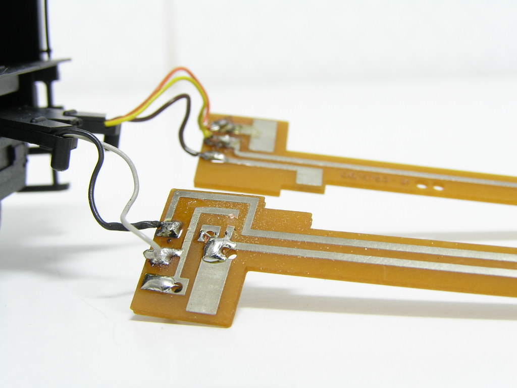

Los hilos que vienen de la locomotora los conectaremos en sus correspondientes pistas en ambas piezas de los lados del motor.
12 Tender hilos a soldar.JPG (89.3 KiB) Visto 8734 veces
Hay una pista que cortaremos o no según queramos conservar la reactancia forzando el paso por ella o la anulemos. Yo la he mantenido cortando la pista.

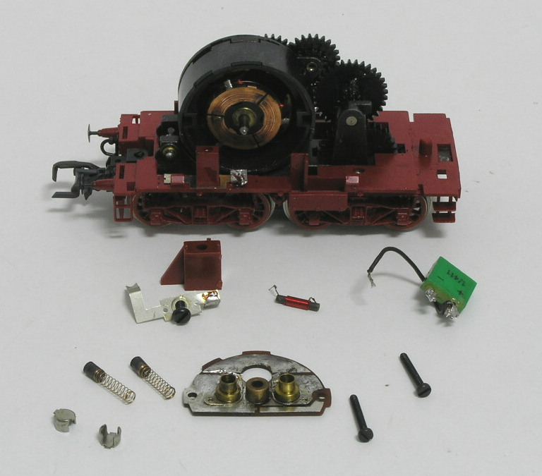

Añadir que, en los motores circulares de Fleischmann, es sumamente sencillo, una vez sacadas las escobillas, quitar el escudo motor soltando los dos tornillos que lo fijan con lo que accedemos al rotor y lo podemos limpiar mucho mejor. Además, en caso de digitalización, si hay que cortar pistas para aislar las escobillas y la masa en el escudo del motor, muy poco en este caso caso pera mucho en otros, al limar o fresar las pistas no echamos todas las virutillas al motor.
En esta fotografía que puse en la digitalización de la P 8 se ve bastante claro el motor desmontado:

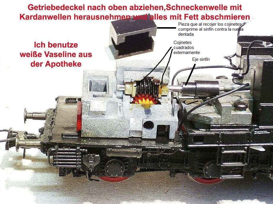

Puestos ya a abusar de vuestra paciencia de un neófito de la mecánica y la electrónica, ¿qué puedo hacer para que el piñón del eje motor no resbale?
Gracias de nuevo.
Mensajes: 2786
Registrado: 17 Dic 2010 19:14
Veamos, Callahan, te he puesto sobre una fotografía de Pfeiffer unas notas.
No sé muy bien cuál es el problema.
Si el sinfín patina sobre la rueda dentada porque no penetra bien en ésta, ello puede ser debido a que la pieza que abraza los cojinetes no los sujete bien o esté desencajada. Los cojinetes tienen externamente una forma cuadrada y deben encajar perfectamente en la pieza que los sujeta. Si estuvieran girados, digamos 45º o colocados al revés (lo de atrás para adelante) no encajarían en la pieza y esta podría quedar floja.
También podría ser que el eje del tornillo sin fin no esté bien introducido en el cardan y patine. Sólo se me ocurre encajarlo bien y/o pegarlo con, por ejemplo, Nural.
Si el problema es que el sinfín gira libremente sobre su eje tienes dos opciones:
- La buena.- Pedir el repuesto: lo hay del tornillo sinfín y del cardan pero no del conjunto. No sé bien si esas son las referencias de tu modelo:

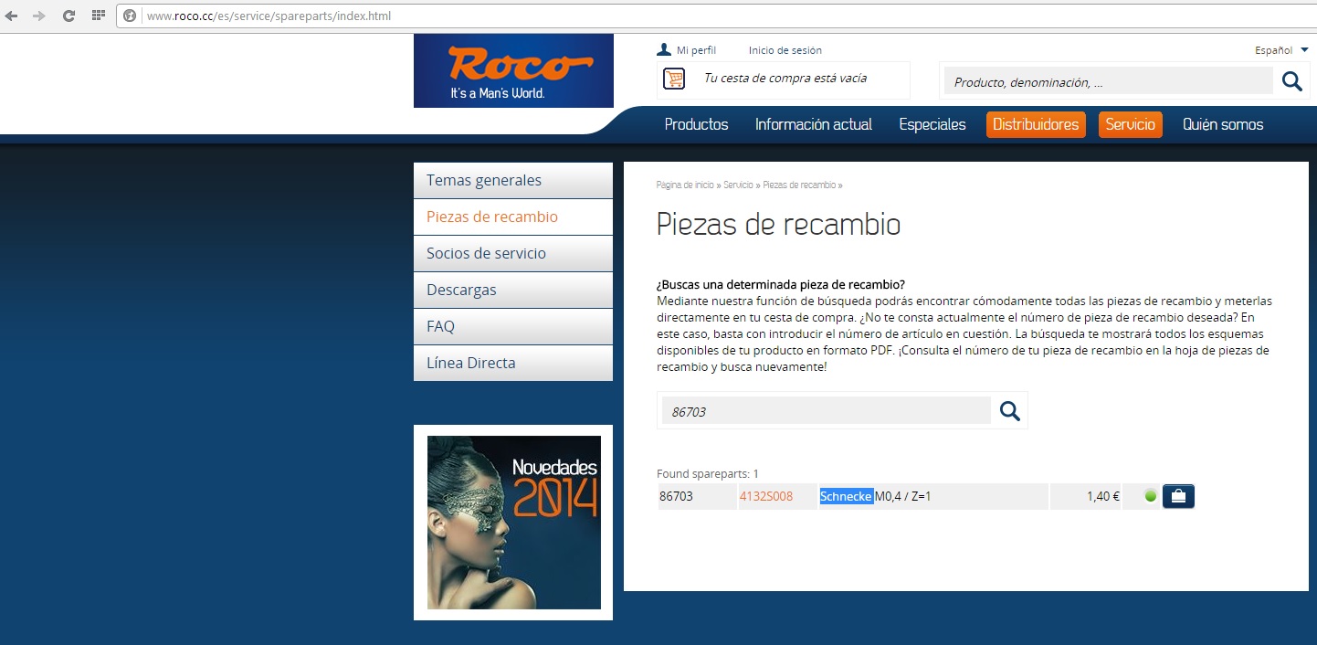

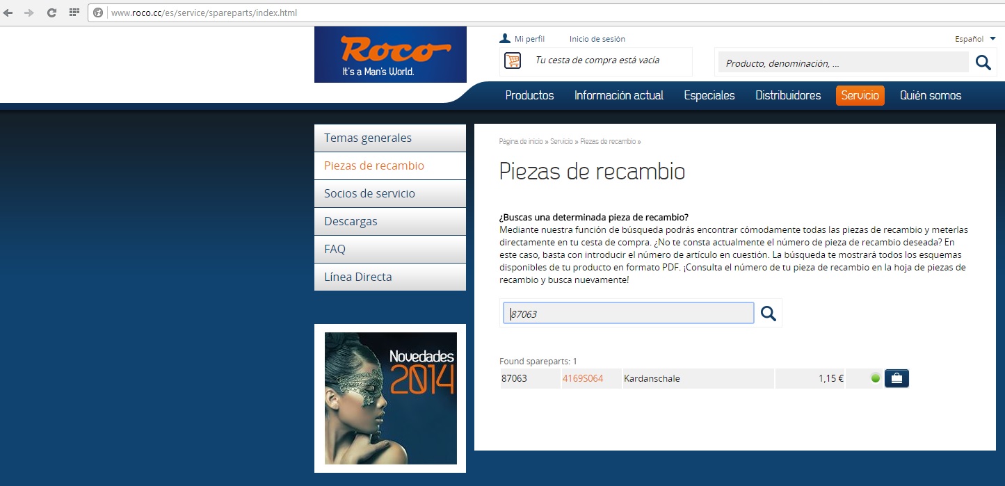

Y por otro lado mira en página de Roco, quizá consigas los repuestos originales.
