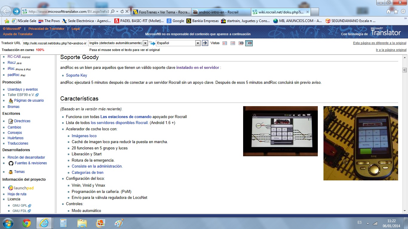

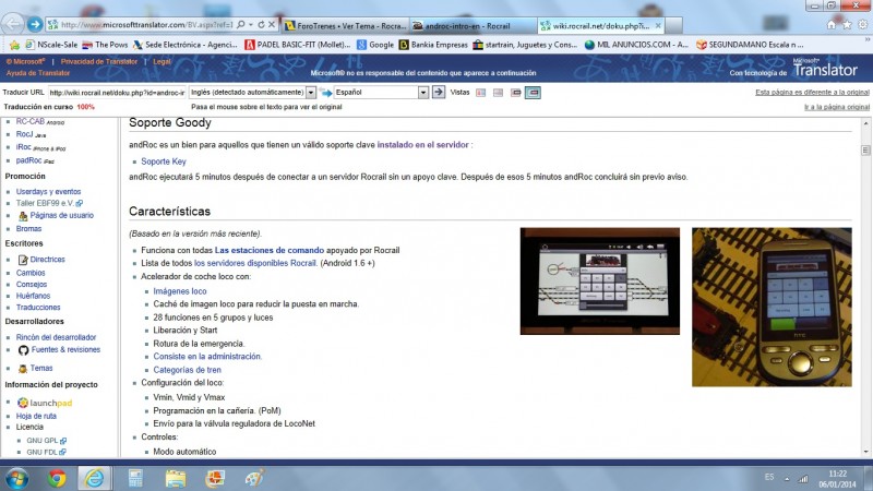

En la aplicación de Android no sé cómo se hace, pero en la app de iPhone solo le tuve de poner la IP del PC y ya está.
Consulta este link, a ver si te sirve
http://wiki.rocrail.net/doku.php?id=androc-intro-en&DokuWiki=0cbf1f5ef048357929ba7e1559be419b.

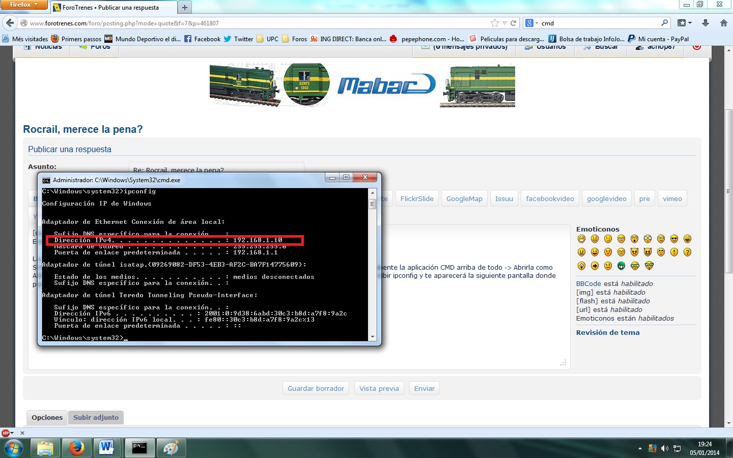

La IP del PC donde se ve porfa????

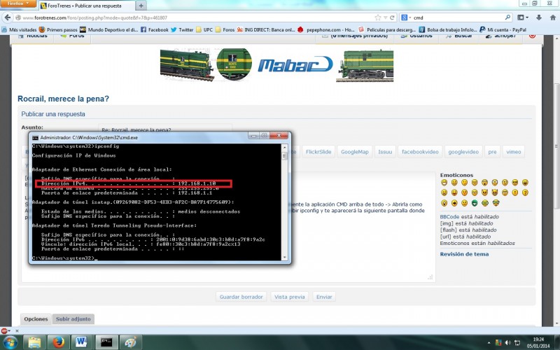

Si tienes windows 7: Menú INICIO -> Donde pone "Buscar programas..." poner CMD -> Aparece automáticamente la aplicación CMD arriba de todo -> Abrirla como ADMINISTRADOR (botono derecho y Ejecutar como administrador", se abre una ventana tipo terminal -> escribir ipconfig y te aparecerá la siguiente pantalla donde pone Dirección IPv4, esa es tu IP.

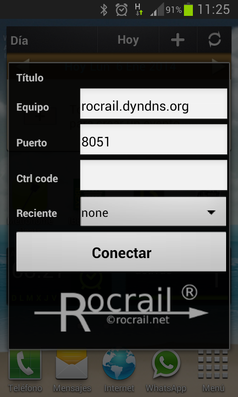

Pues se tiene que pagar 10€, te dan una clave y te dura un año.....
De todas maneras he sido incapaz de configurarlo aunque su duración sea de 5 minitos para probar.
En la casilla que pone equipo no se que poner para que funcione, según esa que está ahí puesta,
se conecta a un equipo virtual para que puedas trastear y ver.

Donde pon equipo, debes de poner tu IP.

F U N C I O N A !!!!!!!!!!

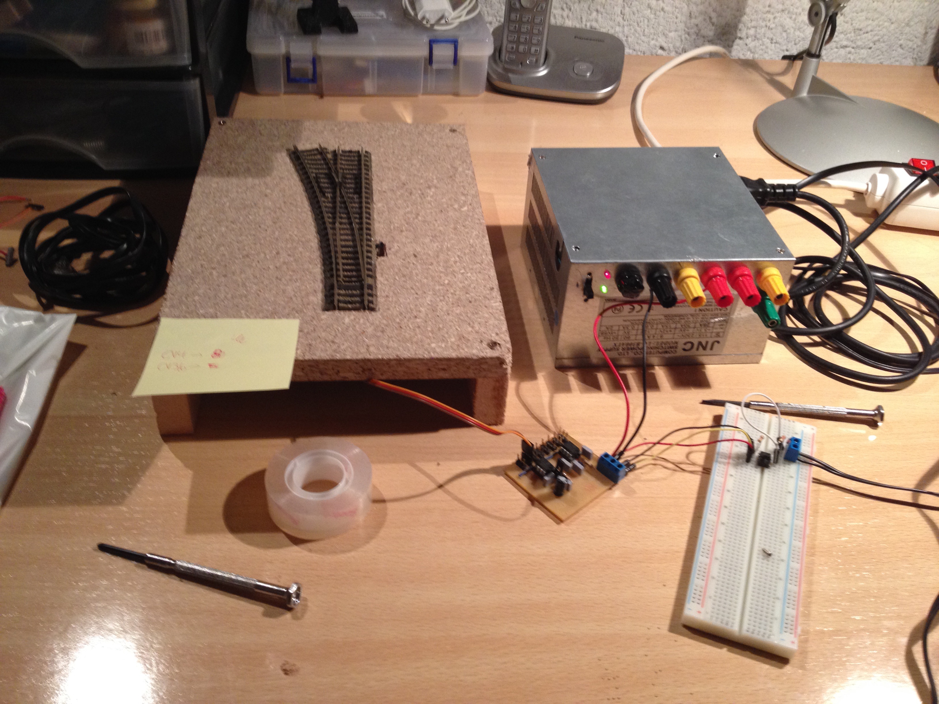

Aprovechando que ya tenía hecha, gracias al compañero OrBahn, el deco para 8 servos me he decidido a probar de mover los desvíos de Fleischmann Profi mediante servos. Los resultados han sido satisfactorios por lo que finalmente me voy ahorrar hacer los DEC-TRN (dos PCB's que me ahorro!) y utilizare los servos en vez de los motores de Fleischmann. Ahora falta configurarlo en Rocrail...

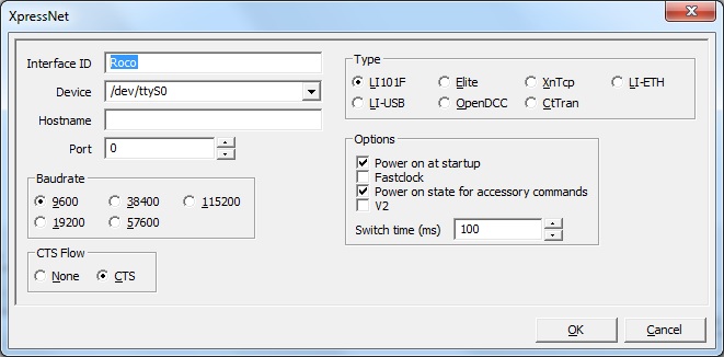

Adjunto mi configuración en rocrail, funciona pero tengo ese comportamiento erroneo que comente antes.

Parece que actualizando el rocrail server de la 5029 a la 6558 se arreglo el problema! 8-) !
