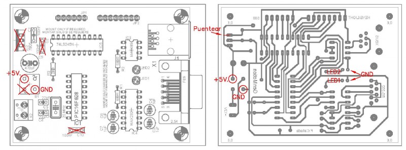

German veo que en algunas cosillas te atascas y no lo tienes claro:
Los condensadores electrolíticos son los redondos y veras que en todos ellos en un lateral o por arriba tienen una marca de + indicándote cual es el polo + de esa pata.
En el dibujo de la placa visto por el lado de los componentes veras todos estos condensadores dibujados y se ve perfectamente marcado el polo + dentro del símbolo.
Para comprobarlos si los has puesto en la postura correctamente solamente tienes que comparar la placa real que tienes con la del dibujo y veras si los condensadores están puestos con la marca + igual.
En el asunto de los diodos Led´s lo tienes muy fácil para identificar cual es el + Ánodo (pata larga) y el - Cátodo (pata corta); en un lateral de la parte circular tienen una marca plana que te indica que ese es el – Cátodo o pata corta, aunque pierdas las dos patas si miras y te fijas por esa marca aplanada en la circunferencia lo puedes identificar fácilmente.
En el dibujo que esta mas abajo te marco donde esta el GND de los dos diodos Led´s, ahí tiene que ir la pata corta – Cátodo (mira la marca plana indicativa en el diodo led).
Si GenLI no es explorado por la central se encenderá permanentemente el LED2 Verde de ocupado (Busy) cuando el PC envié unos pocos datos.
Este Led2 es el que esta entremedio de la pata 6 del PIC a la pata 2 y 3 del MAX 485
Por otro lado ALMA DE CANTARO ¿Cómo quieres que el 7805 te de 5V. si lo estas haciendo mal?,
Tienes que alimentar la placa al principio de todo con 12V. EN ALTERNA y NO CON CONTINUA como lo estas haciendo.
En la placa LO PONE CLARAMENTE 12V. y el símbolo de ALTERNA.
Si no para que quieres y pones un puente rectificador?????
Si le metes 12V. en continua que esta rectificando el puente????
El puente rectificador es para RECTICAR la corriente de Alterna y pasarla a Continua !!!!
Para eso quita el puente rectificador y mete los 12V. en Continua ANTES de llegar al 7805, los 12V. ya están rectificados sin necesidad del puente.

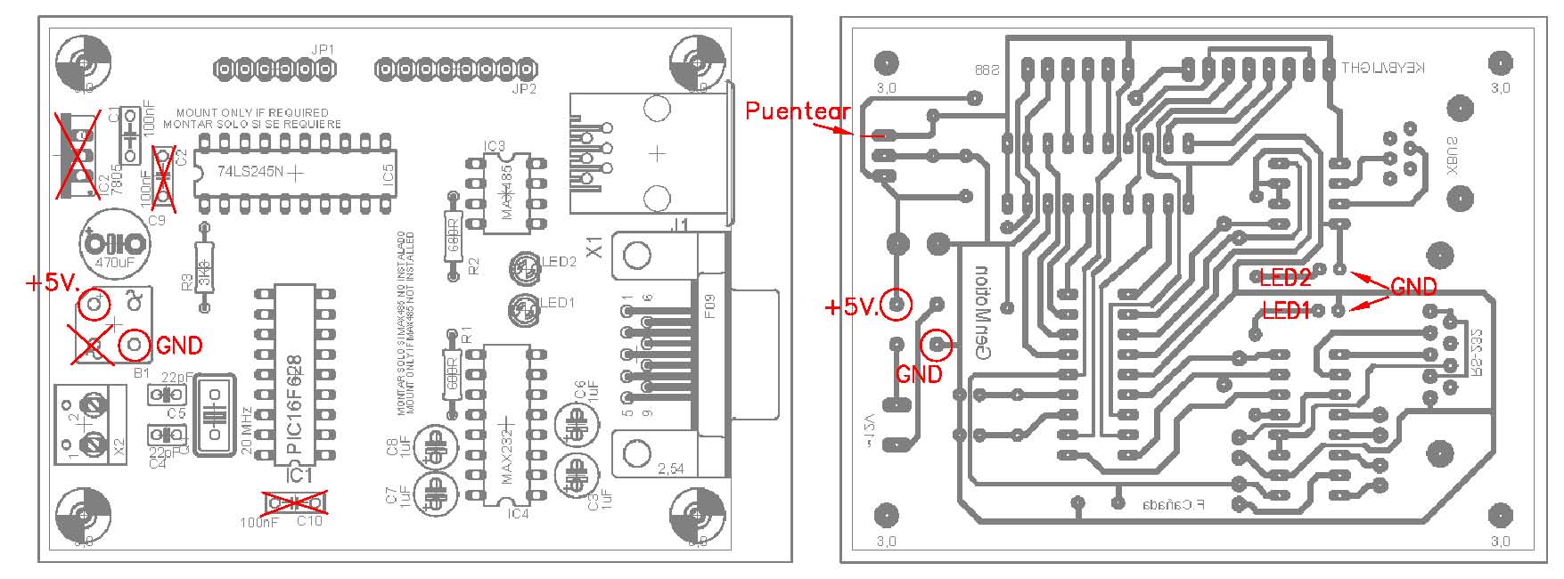

Si quieres simplificar todo y tener menos problemas puedes hacer lo que te pongo en el siguiente dibujo:
1 - Simplente Quitas de la placa, desoldar, el puente rectificador, los dos condensadores C2 y C10, y el 7805. Todo esto fuera.
2 - Te cojes una fuente de alimentación de un ordenador, un cargador del móvil o de un ordenador portátil, o cualquier cosa que te de 5V. (Comprueba primero que te da este voltaje correctamente).
Sueldas dos cables que vendrán del alimentador que te busques con +5V. y el retorno de masa (GND) donde esta marcado en el dibujo con dos círculos rojos (+5V. y GND).
3- Haces un pequeño puente en la zona donde estaba el 7805 que esta marcada “Puentear”.
y yata.
Recuerda, puedes hacer esto mismo para TODOS los montajes que hagas, siempre dejando los dos condensadores C1 y C9 con estos mismos valores antes de llegar al PIC y a todas las partes del montaje que ponga VCC.
Te quitas de encima un montón de componentes, te ahorras dinero y un montón de currelo en soldaduras.
Recuerda tambien que el JP2 NO SE UTILIZA, puedes desoldarlo si quieres para no liarte o equivocarte en el futuro al conectar los retromodulos, SOLO vas ha utilizar el JP1.
Y por favor sigue primero un orden de conexión, no intentes hacerlo todo a la vez pues te volverás loco y no encontraras los fallos.
- Primero que la placa funcione bien y correctamente.
- Segundo conectar con la central y comprobar que hay comunicación.
- Tercero conectar con el PC y comprobar que hay buena comunicación con el.
- Y Cuarto conectar con el Rocrail o el programa que sea.
Un saludo, Angel
