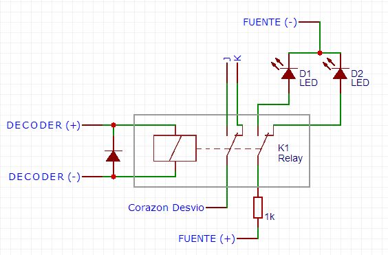

Hola de nuevo,
El esquema te lo puse en un post anterior, te lo reproduzco un poco más detallado:
Como ves el relé de 1 circuito que te pongo, suele tener 5 patillas. Si tienes algun problema para identificarlas, pregunta al señor de la tienda y te lo dirá. la patilla 1 y 2 van a la salida (+ - ) del decoder y son las que activan el rele. J y K representan el bus digital (los dos carriles), puedes conectarlos desde una vía cercana al servo (patillas 3 y 5) y la salida 4 va al corazón del desvio
Si ves que al pasar la locomotora se crea un corto, cambia los cables J y K de orden ya que estaban polarizando al revés.
Espero haberte ayudado.

Se pueden poner leds de señalización partiendo de este montaje?
Mensajes: 68
Registrado: 19 Oct 2013 14:29
Hola de nuevo,
Si claro, sólo necesitas un relé de 2 circuitos. En uno de los circuitos lo mismo que ya te puse, el otro circuito para los leds:

Hola Joshua,
La salida de la resistencia y los dos leds se unen al trafo por lo que veo
Los leds pueden ser cualquiera o son de un valor concreto? Para el rele lo mismo?
Muchas gracias y un saludo
Mensajes: 68
Cuando pones un relé, hay que pensar en dos cosas:
La primera es la tensión del relé, es decir, con que tensión se activa la bobina. Eso lo va a hacer el decoder, y en las especificaciones dice que la salida de al lado de cada servo, da 12V DC. Por lo tanto el relé debe ser de 12V en continua. Otra es el numero de circuitos, como ves tienes dos conmutadores dentro del relé, por lo tanto dos circuitos. Y finalmente la corriente que soportan esos circuitos. Que en tu caso uno de ellos usado para polarizar y el otro para encender dos míseros leds, casi carece de importancia. Si nadie me lleva la contraria, creo que con un relé de 12V DC, 2Circuitos y 1A va bien.
La tensión de los leds de 3 mm. varía según el color (creo sigues pensando en tener un panel analógico) varia entre 1,6V y 3,4V, pero vamos con una resistencia de 1K en cualquier caso está bien dimensionado. Si quieres afinar mucho, echa mano de la ley de Ohm, pero no vale la pena. En panel se suele poner leds de 3 mm. Para encenderlos puedes usar la misma fuente que alimentan los decoders, recuerda el decoder puedes alimentarlo de 12 a 18 voltios DC o AC. (te recomiento 12v DC).

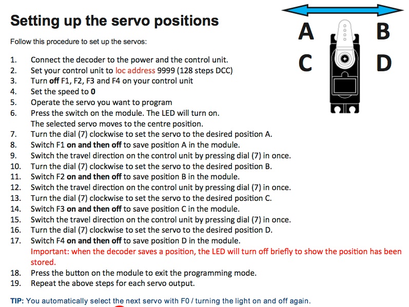

Hola a todos,
Acabo de recibir dos decoder dr4024 y necesito vuestra ayuda urgente. He comenzado a probar el primero con 3 servos que ya tenía y el multimaus. Al principio todo iba de maravillas, los servos se accionaban perfectamente. Pero a la hora de intentar ajustar la amplitud de movimiento parecía que no consigo hacerlo. Luego he vuelto a probar a mover los servos y me encuentro la sorpresa de que dos de ellos no se mueven. Los he cambiado de sitio y nada.
¿Es posible que se hayan des configurado? Que he hecho mal? Se puede reiniciar todo?
Doy por hecho que él decoder está bien ya que al principio todos los servos se movían
A ver si me podéis sacar de este lío ya que no sé qué hacer
Un saludo y gracias por vuestra colaboración

Hola de nuevo,
He reseteado el multimaus y probado con el segundo decoder y ha vuelto a ocurrir lo mismo que con el primero. Al principio detecta todos los servos y los acciona pero cuando intento ajustar la amplitud de movimiento pruebo a ver el resultado y me encuentro que ahora no se mueve ninguno,
¿Qué es lo que hago mal? Os agradecería que respondieseis lo antes posible por si tuviese que devolver los decoder

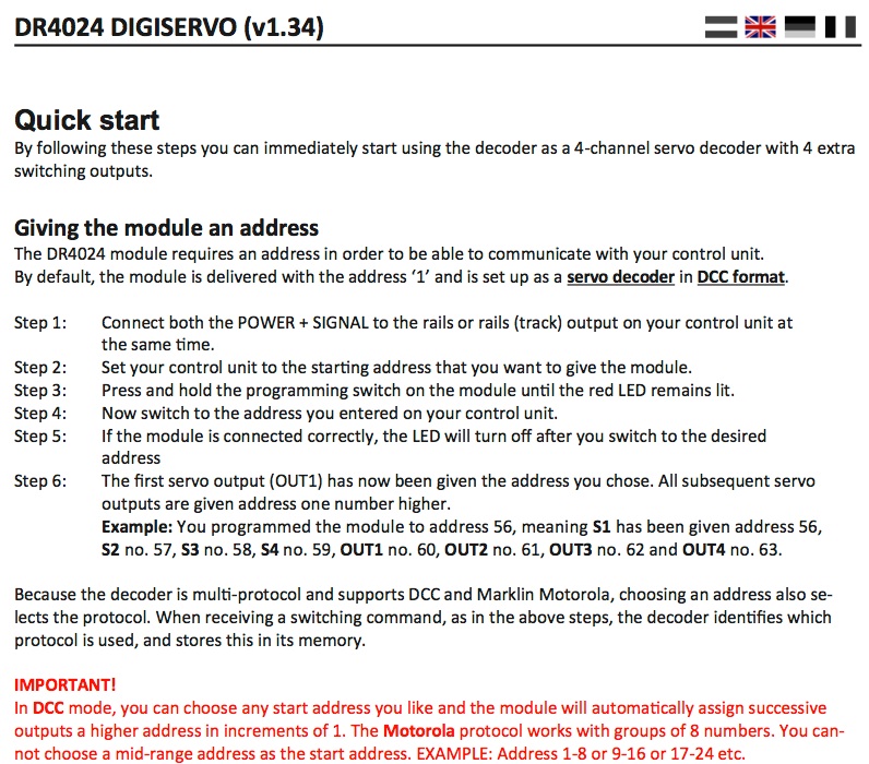

Mensajes: 68
Hola guisan,

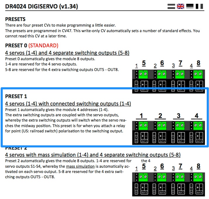

Una de las cosas que traen estos decoders es el preset, es decir, cambiando sólo la CV47, se configura a un modo estandar segun el uso que quieras darle. Si se pone CV47 = 1 el decoder se configura con 4 salidas para los servos s1 a s4 y cada salida de conmutación out5 a out8 se activa cuando el servo llegue a la mitad de camino de su movimiento. Esto es lo ideal si se desea usar por ejemplo relés para polarizar desvios o panel de control con leds.. etc.
A raíz de esto, contesto a chuko72.
La semana pasada estuvimos configurando 5 decoders de este tipo sin problemas. Primero establecimos el preset CV47 = 1 para poder usar el out para relés, después asignamos las direcciones de los decoders y por último la amplitud de los servos. Seguimos el manual oficial e insisto no tuvimos problema alguno.
Paso 1. Preset del decoder
Paso 2. Asignación de Direcciones
Paso 3. Configuración de la amplitud

Mensajes: 570
Ubicación: Cartagena
Registrado: 28 Sep 2013 23:14
He reseteado los dos decoders y he conseguido que funcionen los servos. He ajustado también la velocidad y activar el preset 1. He dejado para mañana la amplitud de movimiento ya que quiero hacerlo sin prisas para no volver a liarla
