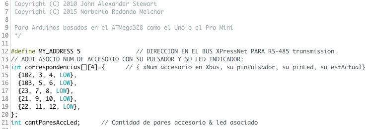

Este código/experimento me sirvió para entender el XpressNet. Con este programa no solo conseguía comunicar con la central pidiéndole cambios de accesorios, sino que también confirmaba que la central había procesado la orden de cambio, aunque fuera a costa se sobrecargar el xBus pidiéndole que me lo confirmara.
Las asociaciones de que hablo se hacen al principio del código, pero esto probablemente lo has deducido ya:

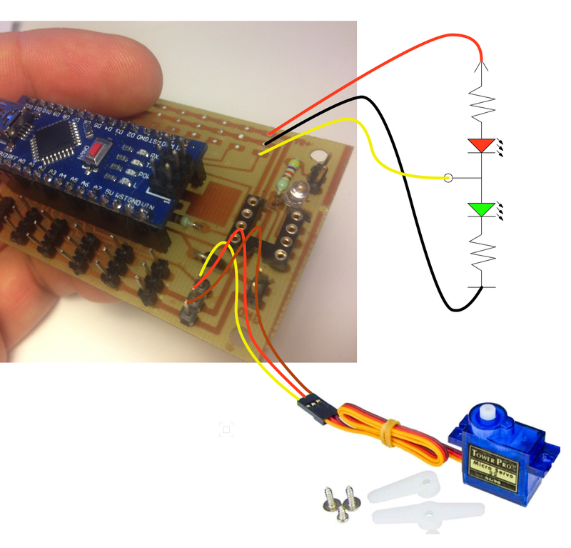

Se supone que para controlar el accesorio nº 102, por ejemplo, tienes colocado un pulsador entre el pin 3 y GND del Arduino, y tienes también un par de leds en serie con sus respectivas resistencias entre +5V y GND, con el punto medio de la serie conectado al pin 4 del Arduino. Al arrancar, el led que esté conectado entre el pin 4 y GND tiene que encenderse (porque en setup inicio el pin 4 con valor alto). Al pulsar y poner a masa el pin 3 durante un instante se tiene que producir el baile de datos con la central (petición de cambio del accesorio nº102 + petición de estado del accesorio nº102) y entonces el pin 4 cambia de estado y se enciende el otro led.
En esta foto esquematizo cómo están conectados los leds a un mismo pin (el 4 en nuestro ejemplo). El cable rojo es +5V, el negro es GND. El amarillo va directo al pin de Arduino. El pulsador o el MAX485 no salen porque este montaje corresponde a otro tipo de invento totalmente distinto, pero los leds irían igual.
Y así lo dejé funcionando, de eso estoy seguro.
Lo que no supe hacer entonces fue lo de escuchar las peticiones a la central de cambio de ese mismo accesorio nº102 hechas por otro mando del xBus. Eso lo conseguí en el código de la z21f.
Y una anécdota: Notarás, si lo estudias, que el código de la interface z21f tiene partes idénticas al del código que ahora comentamos y que no era mío, sino de un australiano. El sr. P. Gathow (autor del código de la z21f) no lo menciona, pero yo quiero que conste que la parte del código que descifra el protocolo XpressNet salió del código de John Alexander Stewart, y sus méritos no hay que olvidarlos.

lastButtonTurnState = HIGH; //save state
void notifyTrnt(uint8_t Adr_High, uint8_t Adr_Low, uint8_t Pos)
if (Adr_Low == SwitchAdr) {
if (Pos == B10)
digitalWrite(SwitchLedPin, LOW);
if (Pos == B01)
digitalWrite(SwitchLedPin, HIGH);
void notifyXNetStatus (uint8_t State)
digitalWrite(LedPin, State);
