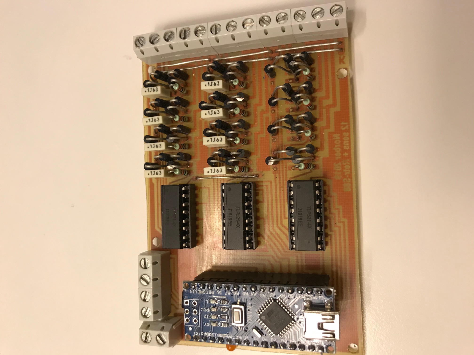

Y ahora en serio: este montaje es el que he creado recientemente para mi maqueta.
Se trata de un conjunto de 12 detectores de consumo como en el Detect-4 más un Arduino como retromódulo S88.
Así puedo crear 6 cantones en la aplicación de control de la maqueta. Si alguien se decide a hacerlo, que lo mejore sustituyendo tanto diodo por puentes rectificadores, que con solo 4 patitas equivalen a los 4 diodos de cada detector. Se ahorran agujeros, soldaduras y espacio.
El Arduino se programa como se ha dicho en este hilo.

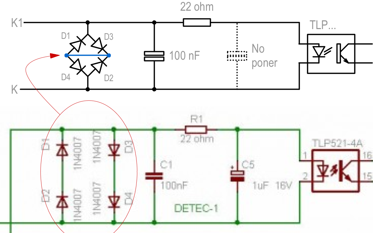

O estoy muy confundido o no sé como sustituir los diodos por puentes rectificadores.
A que patillas del puente conectaríamos el circuito?
Mensajes: 2273
Registrado: 21 Mar 2014 12:52
Es una pregunta frecuente, pues parece que no vale y sin embargo, es una forma eficiente a nivel de componentes y soldaduras de sustituir 4 diodos situados como dos parejas en antiparalelo (como están puestos en el esquema que se presenta en el enlace que pones)
Fíjate qué pasa si unes entre sí los puntos medios de las parejas de diodos, ¡¡no pasa nada!! en cada fase positiva o negativa, el diodo que conduce conduce y el que no, no.
Ahora sólo tienes que coger un puente de diodos y unir entre sí las patillas + y -, si utilizas uno de estos, dichas patillas puedes doblarlas de forma que no toquen la de alterna y soldarlas directamente entre sí, dejándote con un sólo componente con dos patillas listo
Esto es así porque a diferencia del uso normal de un puente rectificador, en el que a las patillas ~ se les conecta una tensión alterna, digamos que van en paralelo, ahora la corriente entra por una de las ~ y sale por la otra, pasando por dos diodos, esto crea la caída de tensión de 1,2 voltios que es lo que hace que el diodo del optoacoplador se encienda y su transistor conduzca.
tal que así:
saludos,
Paco

Pues muchas gracias a ambos por vuestras respuestas.
Me queda claro el tema ya que no me había planteado el puentear el positivo con el negativo y veo que, efectivamente, el circuito funcionará correctamente.

Esto es lo que indica Paco fmco, acoplado al esquema clásico de los detectores de consumo habituales:
El puente en azul se hace doblando hacia adentro las dos patitas maracadas con (+) y (–), que no se sueldan a la placa sino que se sueldan entre sí. La ventaja es que lo que antes eran 4 componentes, 8 agujeros y 8 soldaduras (diodos 1 a 4), ahora son 1 componente, 2 agujeros y 3 soldaduras (puente de diodos). Se aligera mucho el trabajo de montaje y la solución es la misma.

Muchas gracias, Norber.
Ya me había quedado claro con las respuestas de El Matao y fmco y así ya queda superclaro.
Gracias a todos.

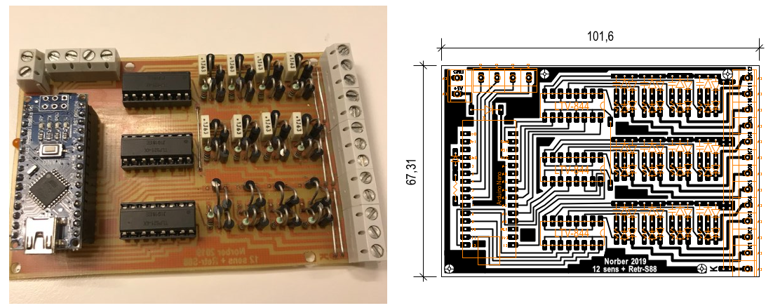

Ok, no había pensado en eso de la suciedad. ¿El diagrama de la placa impresa con Nano, y el "Detec-4" que has subido a este foro, la tienes publicada o es privada? Me interesaría replicarla. Muchas gracias.
Claudio A Denegri
imalu@telecentro.com.ar
Mensajes: 761
Registrado: 12 Ene 2012 14:44
Con mucho gusto, Claudio.
Este PDF permite fabricar las placas para el montaje del conjunto de 12 detectores de consumo con un Arduino Nano como retromódulo S88.
Si alguien más lo fabrica, podría contar por aquí su experiencia.
