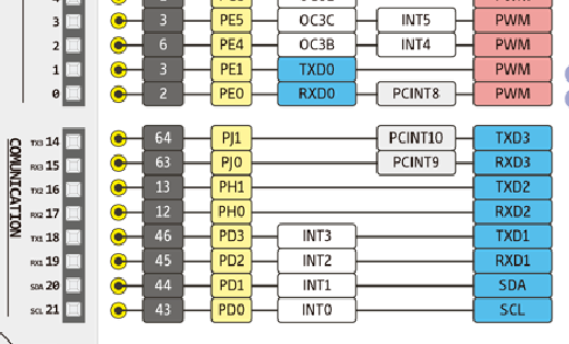

Hola, efectivamente eso es correcto, pero tengo ahora mi duda,
Cuando hablamos del pin2 es el pin físico o el que viene serigrafiado en la placa?
Esto bien porque la documentación que tengo sobre la conexiones del Mega es la que puedes ver en la foto, es decir:
.-pin2 físico según el esquema corresponde a PCINT8
.-pin2 serigrafía corresponde a INT4
.- y la interrupción INT0 corresponde al pin físico 43 y serigrafiado21
Ahora estoy perdido.
Mensajes: 761
Registrado: 12 Ene 2012 14:44
En efecto, es muy confuso. Prueba entonces en el pin serigrafiado como '21 SCL' a ver si fuera ese. Desde luego se trata de usar la interrupción 'INT0'. Ya nos contarás. Suerte.

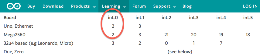

Hola, al final de muchas pruebas no he podido hacer funcionar el Mega.
La señal DCC esta en el pin2 (serigrafía del Mega).
He monitorizado la señal de ambas placas y la lectura es algo diferente, en el caso del Nano cuando conectamos el multimaus empieza con una cadena de 000 y a los segundos aparece una numeración la cual es diferencie al Mega, aparte no aparece la cadena inicial de ceros (tiene salto a la hora de la lectura, esto es algo visual) , entiendo que la lectura no la esta haciendo correctamente.
Hasta qui lo que puedo entender de mi poco conocimiento de programación, si me podéis comentar por donde puedo seguir trabajando seguiría haciendo pruebas.
Mensajes: 761
Entonces debes usar la 'interrupción 4'
Y otra cosa: el micro controlador no es el mismo y aunque tiene muchos registros coincidentes con el del Arduino Uno/Mini/Nano, resulta que el pin serigrafiado con el número 2 no está en el puerto D (PD2) sino en el puerto E (PE4). Así que quizá funcione si haces estos cambios (busca las líneas correspondientes y prueba lo que te indico:
Busca:
attachInterrupt(0, dcc_int, CHANGE);
y cambia por:
attachInterrupt(4, dcc_int, CHANGE);
Busca:
if (PIND & (0x04)) TCNT0 = 0;
y cambia por:
if (PINE & (0x10)) TCNT0 = 0;
Y ya nos dirás. Te indico lo anterior totalmente a ciegas, pues nunca he trasteado con un Mega 2650.

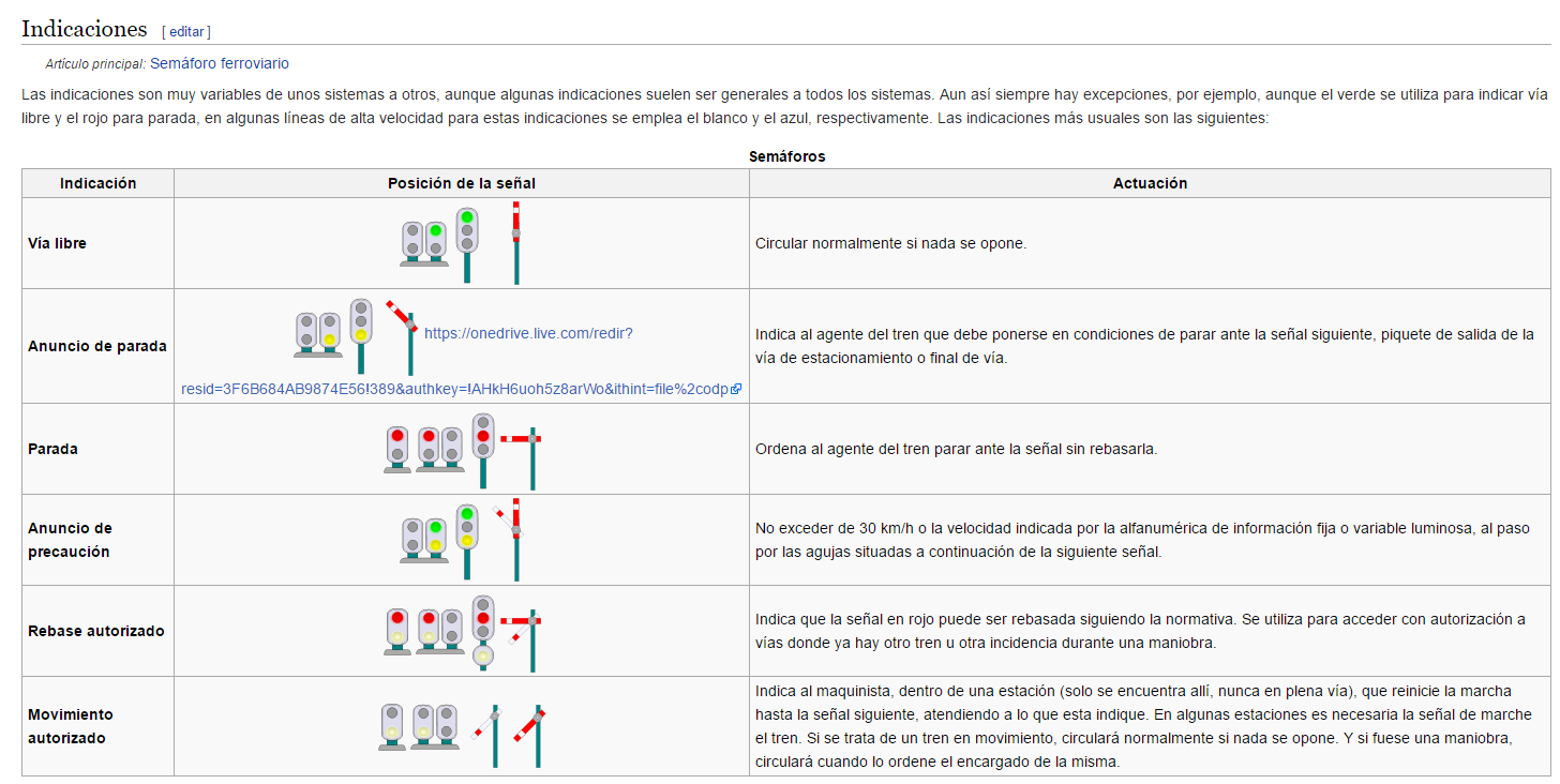

Mensajes: 557
Registrado: 03 Ene 2011 14:28
No soy experto en el tema de señales pero seria interesante tener señales de 4 aspectos y 6 opciones de iluminación
* Verde
* amarillo
* Rojo
* verde + amarillo
* blanco + rojo
* blanco
Aqui un link https://es.wikipedia.org/wiki/Se%C3%B1a ... erroviaria
Aqui una tabla (extraida del mismo link)
