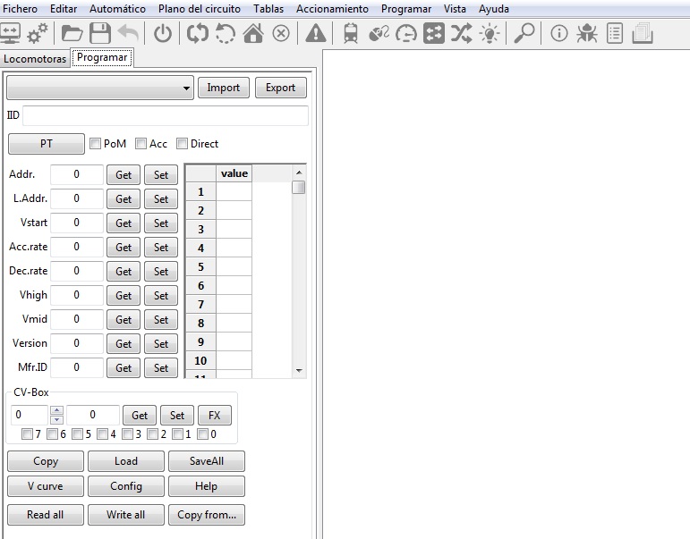

Sin título.jpg (93.54 KiB) Visto 6631 veces
Aquí tienes una imagen del panel de programación, puedes leer (get ) o escribir (set) la locomotora que tengas en la vía de programación de la central ( recuerda que la shield, tienes cuatro salidas, dos para vía principal y dos para vía de programación). Ahí el Rocrail poco tiene que ver, es la central la que se encarga discriminar la vía.
Hay teclas especiales para leer directamente todas las variables de la curva de velocidad ( v curve) , las variables básicas (config), etc. etc.
En cuanto al voltaje, no creo tener problemas es más las locomotoras con sonido, si no les metes un poco de chicha, no chuflan bien. Así que todo es cuestión de aluminio.
