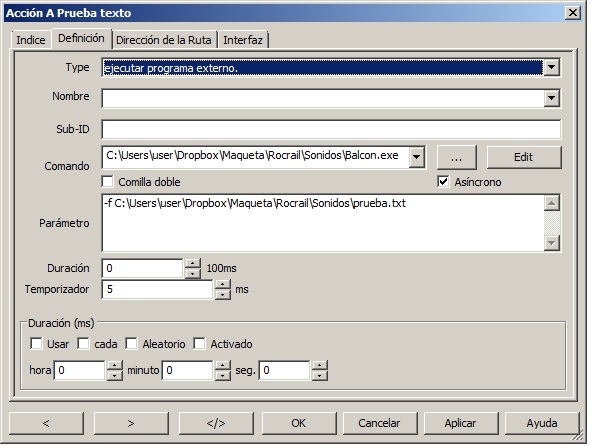

He crado una acción del tipo programa externo.
En comando le he puesto la ruta completa del directorio donde está el programa
C:\Users\user\Rocrail\Sonidos\balcon.exe
En parametro le he puesto -f prueba.txt

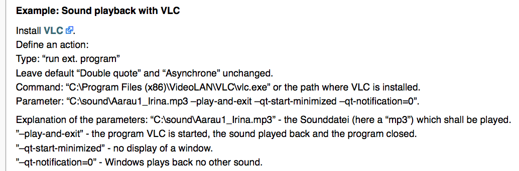

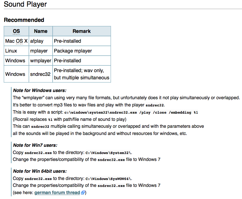

Para windows lo más fácil puede ser utilizar el programa VLC como indican las instrucciones de la wiki de Rocrail:
Ahí aparece el ejemplo de lo que hay que indicar como comando y como parámetro. Pero con eso supongo que solo suenan sonidos pregrabados y no se consigue que el ordenador lea texto...
Por eso parece que lo adecuado sea utilizar wmplayer o el sndrec32.

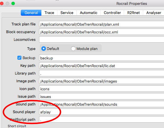

Se habilita en el campo correspondiente de las opciones generales de Rocrail server:
En Mac se usa para ambas cosas (reproducir sonidos y leer texto en voz alta) el sistema operativo y basta con el comando afplay más la instrucción say. Lo de windows debe ser algo similar y habrá que leerse las instrucciones de lo del sndrec32... Hace décadas que no uso windows y no puedo ayudar más.

El error era no poner la dirección absoluta del archivo de texto para que fuera leido.

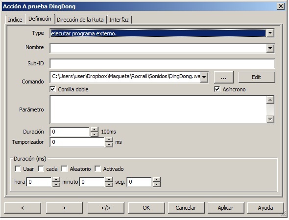

Reproducir el DingDong con el reproductor de audio, de momento.
Reproducir texto leido, con un archivo de prueba, de momento, con el programa Balcon, que es la versión de consola de balabolka, usando lo que haya por defecto en el ordenador.
Con la voz Helena de Microsoft se oye muy bien.

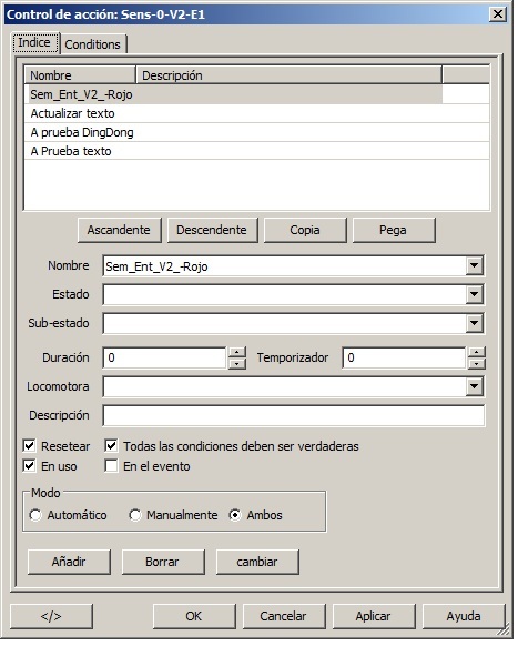

Las acciones están grabadas en la tabla de acciones.

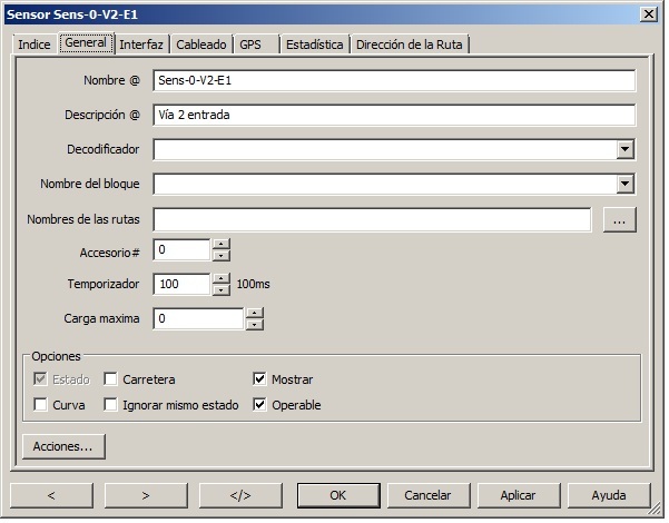

He utilizado un sensor para activarlas en las pruebas usando Rocrail en modo virtual, sin maqueta.
Las acciones en el sensor se asignan al pulsar el botón de Acciones en la pestaña general de las propiedades del sensor.
En las demás pestañas no hay nada puesto.
Al hacer clic en el sensor se activa el Ding Dong y la lectura de texto, falta sincronizarlos.

Uso Windows 10 y el archivo sndrec32 no está, y no puedo instarlo ya que para Windows 10 no es valido. Sabéis de otro similar?. Voy a probar con audicty a ver que tal.

¿Y las instrucciones precisas para los usuarios de windows 64 bits no valen? ¿Has probado a hacer lo que dicen? Da la impresión de que bastaría con copiar el sndrec32.exe al directorio que pone y cambiar sus propiedades / compatibilidad a windows 7... Si en la wiki dice eso (y nada más) es probablemente porque eso es todo lo que debéis hacer.

Nota 03 May 2017 10:49
Mensajes: 312
Registrado: 08 Abr 2009 02:04
Bien , según he leído en wiki de Rocrail el.archivo sndrec 32.exe no valdría en Windows 10, siempre hablan de Windows 7. He mirado en el foro de Rocrail, y no encuentro nada para Windows 10. Igual hay otro archivo para Windows 10 pero no lo consigo ver
Betera(Valencia)
[size=85]multimaus+s88XPressNeTLi+rocrail
Nota 03 May 2017 12:18
Mensajes: 312
He intentado copiar el archivo por si las moscas según dice la wiki y no puedo
