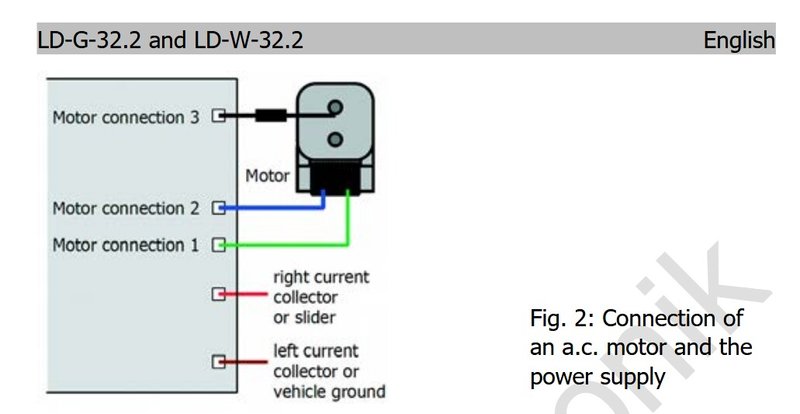

Por cierto, me he bajado el manual del TAMS y me surge una duda. Cuando describe la conexión a un motor AC, se ve que conecta Motor 1 y 2 a lo que deben ser los extremos de la bobina (en realidad de cada una de las bobinas), y el Motor 3 a uno de los contactos de la tapa del rotor (una escobilla), pero no se ve qué conecta al otro punto de la tapa del rotor (la otra escobilla), ni al punto medio (común) de las bobinas.
Lo de TAMS no es la mejor solución, pero sirve para no tocar el motor, en todo caso han mejorado con el tiempo. Los decoders de estator bobinado son mas limitados que los de iman. En un motor de iman yo usaría un ESU. Pero se trata de no meterse en honduras. Algunos motores no admiten el iman sin tocarlo.
El punto medio de la bobina va a la otra escobilla, como en el original, un problema menos porque no me gusta soldar por ahí.
El manual en inglés https://tams-online.de/WebRoot/Store11/ ... ual_EN.pdf
A mi de momento no se me han roto. Tengo algunos de la versión 1, de hace muchos años, que al parecer se calientan y se paraba la locomotora. Si bien no se los ponía a las mejores, mas bien lo contrario, como dije las que tenían años y el relé averiado. Antes de digitalizar la loco debe andar muy fina.
Sobre los imanes hay sorpresas, sobre todo en las pequeñas SFCM, y lo de limar el iman es un lio, por lo menos el plástico cuando es eso.

El problema es que justamente en esa figura NO ESTÁ la conexión entre el punto medio, común, de las bobinas y la otra escobilla, de ahí mi pregunta. Efectivamente es lo lógico, pero no les había costado ningún trabajo poner una línea de conexión justo ahí, e incluso un comentario de "mantener conexión original", pero bueno, ya sabemos cómo son algunos y por otro lado, también sabemos que la corriente continua, DC, 2 carriles, está muy extendida, e incluso lo normal es convertir los motores universales, de AC, tres carriles, en DC, con un imán permanente, por lo que a los motores de AC tampoco les prestan mucha atención para mantenerlos digitalizados con un decoder para ellos (de hecho este es el segundo decoder de ese tipo que conozco, aparte del 76200 de Uhlenbrock, que tiene sus problemas, por cierto)
Un saludo y de nuevo gracias.

¡Y han contestado los de TAMS! (a la segunda, no al correo electrónico, pero sí a al envío de mensaje vía "Contacto"):
"Ja.
An den vorhandenen Verbindungen Anker - Spule dürfen Sie keine Veränderung vornehmen."
Traducido: que Sí, que hay que mantener la conexión entre las bobinas y la tapa del rotor.... Como ya suponíamos.
Les he sugerido que modifiquen la figura del manual para que quede muy claro este punto y no dé lugar a dudas o elucubraciones.... Otra cosa es lo que hagan.
