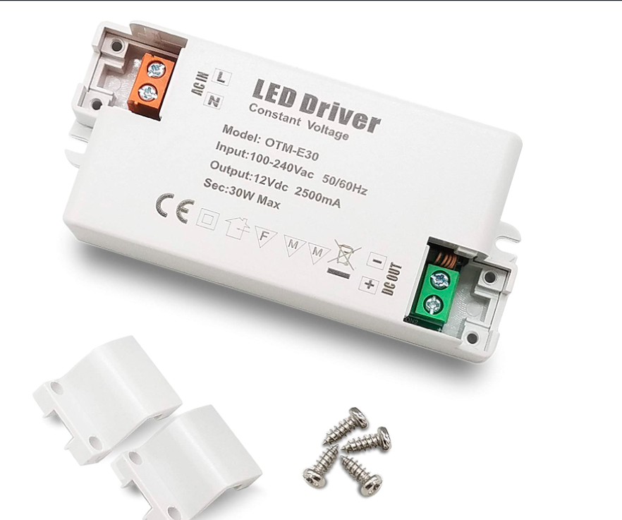

Hola, vuelvo a resucitar el hilo, pues me compré 11 motores MTB mp1 y los quiero manejar mediante interruptores sin estar en paralelo. Quisiera saber si el transformador de la imagen adjunta me valdría. En las instrucciones pone que el consumo es de 150 mA, pero como son lentos para seleccionar una vía deben funcionar varios al mismo tiempo (máximo 6, 3 por un lado y otros 3 por el otro), lo digo por el consumo total. ¿Me aconsejais otro?. Ya puestos que interruptores me aconsejais. Por las preguntas queda bastante claro que mis conocimientos electricos son bastante escasos
Un saludo y muchas gracias, Salva
Mensajes: 7080
El MP1, a diferencia del MP5, solo funciona por medio de pulsadores.
Estas fuentes de alimentación para LEDS son digitales (alerta! que sea digital no significa que se tenga que controlar por un decóder digital, significa que sus componentes són electrónicos y no eléctricos) y están pensados por un uso concreto y puede ser posible que no funcionen como fuente de alimentación para motores.

Los drivers para LED pueden ser empleados para el control de motores, pues la mayoría son simples fuentes de alimentacion conmutadas. Sin embargo hay que tener en cuenta que existen varios tipos de drivers LED algunos de los cuales puede no ser adecuados. Hay drivers LED de CORRIENTE constante, que no son adecuados pues modifican la tension de salida para mantener constante la corriente. Hay de tension constante, como el denla foto, que si podría funcionar, aunque dentro de estos, algunos aunque pocos, pueden tener problemas con cargas inductivas como un motor o un rele porque las contracirrientes que se producen en las paradas y arranques podrían dañar el circuito de salida del driver, no al motor.
En general es mejor no arriesgarse y utilizar en lugar de un driver LED una fuente conmutada normal, que son más económicas que los típicos transformadores y tienen menos pérdidas y por tanto mejor rendimiento.

Hola renfe276 gracias por responder, podrías decirme o poner una imagen de un transformador normal a 12v y 3A que me pudiera servir, yo cogí el de la imagen sin enterarme de las características.

En mi maqueta he optado por tipo de fuente del enlace, (he cogido una pagina al azar).
Aunque también se suele utilizar para iluminación led, yo no he tenido ningún problema.
https://greenice.com/es/transformadores ... 54196.html
