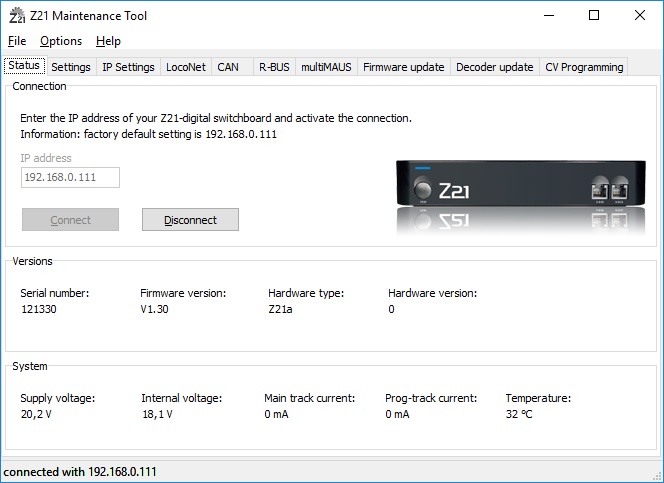

Igual lo que digo es una perogrullada y ya lo has comprobado, pero yo, antes de cambiar la IP de la Z21, aun reconociendo que El Matao sabe bastante más que yo de esto, ejecutaría estos tres pasos:
1º.- Conectado al PC y con la aplicación Z21 Maintenance, podrás ver en la pestaña Status algo así:
Z21 Maintenance Tool Status.jpg (78.36 KiB) Visto 4812 veces
(olvida lo que pone en Firmware Versión ya que este pantallazo lo tomé antes de la primera actualización que hice, en la tuya saldrá la última versión).
Como verás, la Z21 tiene la IP: 192.168.0.111. Supongo que la tuya, si no la has cambiado, tendrá la misma.
2º.- Comprueba que el cable de red Rúter/Z21 está en una de las cuatro entradas habilitadas en el Rúter. No te ofendas, ya sé que sabes perfectamente dónde conectar el cable, pero a mí me ha pasado que, obcecado en el problema que tenía, no me he dado cuenta y, sin pensarlo, lo he conecta en la salida WAN del Rúter; y te aseguro que no he sido el único.
3º.- Partiendo de que yo tengo Android y puede que la apariencia de la APP sea diferente, y dando por hecho que te conectas con la Ipad al Rúter de la Z21 con la aplicación nueva (sobre fondo negro), comprueba la dirección que tienes para la Z21 en la APP:
- Settings
o Z21 Setting
 192.168.0.111
Esperemos que así te funcione.
Saludos José María KPEV
