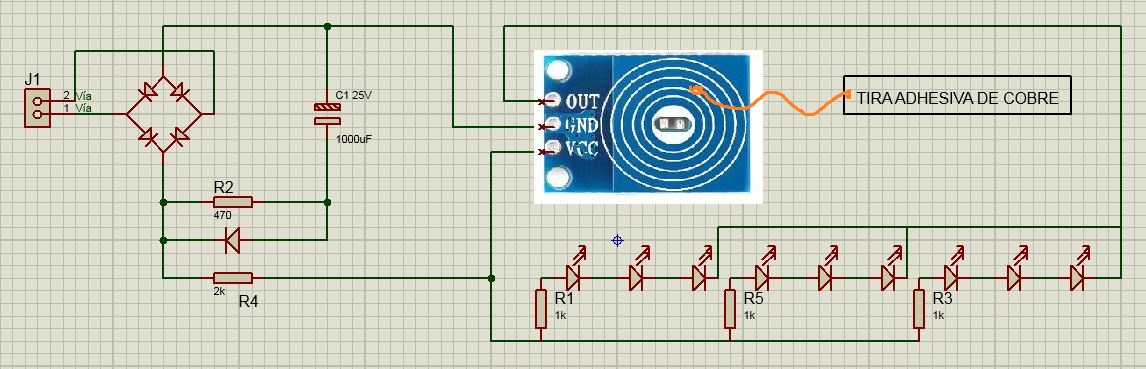

Ajjjj. Sí, lo estoy viendo. Torpón que es uno.
La R4 tiene que ir desde el - del diodo!!!
Mañana lo arreglo, al menos para dejar las cosas correctas.
Gracias por el aviso.

Espero que este sea el correcto. Lamento el tiempo que os hecho perder con mis errores.

Yo ahora lo veo bien
tiene buena pinta
solo como observacion....hice alguna prueba y el sistema de tira adhesiva de cobre tambien se puede sustituir por un cablecillo pelado convenientemente sujeto por el interior. Esto hace todavía mas versatil el punto de contacto, llegando incluso a ser todo el techo u otras zonas mas dificiles.
tiene buena pinta
Muchas gracias a ambos.
Cuando reciba los sensores comenzaré las pruebas en una cacharra de esas de agujeritos y os tendré informados. ;)

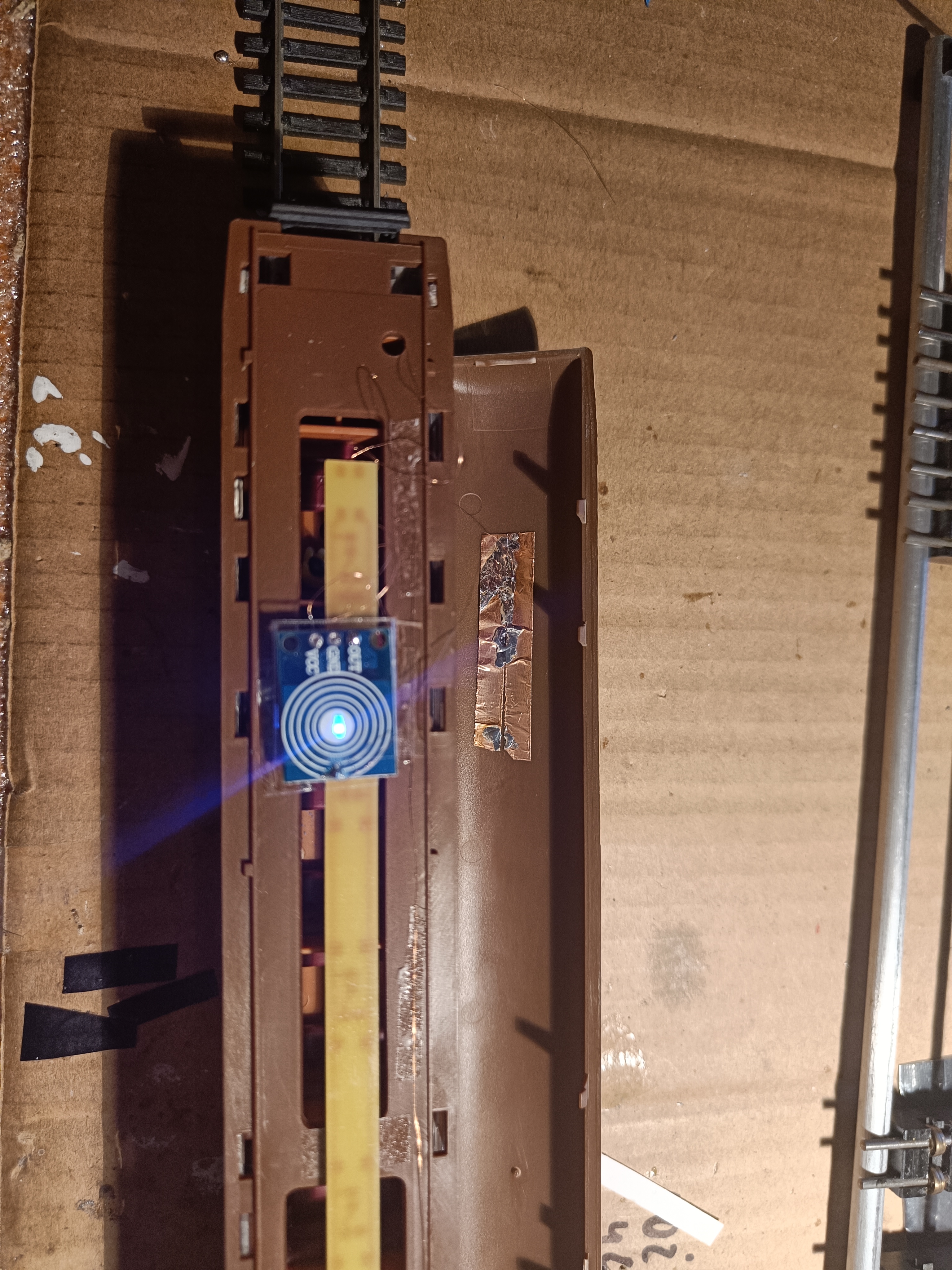

La siguiente prueba....es con este modelo que permite el modo "pulsador" Ideal para accionar los motores de los desvios.
En breve detalles.....

llevaba tiempo con ganas de enseñaros esta pequeña ñapa por si a alguien le sirviera de ayuda.
Hace tiempo, llego a mis manos, (por eso de que a casi todos los que compartimos afición, todo es aprovechable, y no confundir con el sindrome de Diogenes :roll: ) una tira de led de decoración estropeada. La susodicha tira se activa por un control táctil a través del propio plástico de la carcasa. Y como la curiosidad me puede mas que ninguna otra cosa, añadido a que las circunstancias que nos está tocando vivir nos impone pasar mas tiempo de la cuenta en casa....un día por la noche se me encendió la bombilla. ¿usando el mismo principio, ..............servirá para poder encender mis coches de viajeros con solo tocar el techo??
Puestos manos a la obra la respuesta es..... si!!!!! :lol:
El susodicho circuito, es realmente pequeño y permite varias configuraciones modificando unos pequeños puntos de soldadura.
Modo 1. 1 toque, Encendido, 1 toque apagado
Modo 2. 1 toque, Encendido progresivo, 1 toque apagado progresivo (primera parte del video)
Modo 3. 1 toque encendido a 1/3, .......2º toque a 2/3,...... 3º toque al completo, ......4 toque apagado
Modo 4. 1 toque largo encendido progresivo con memoria; es decir en cuanto dejemos de tocar memoriza el grado de iluminación y en lo sucesivo apaga e enciende con un toque con ese gradiente de iluminación memorizado (es mi preferido y el que está en la utlima parte del video)
He encontrado el circuito suelto y he comprado unos cuantos, porque la siguiente ñapa será hacer una pequeña lógica para poder encender y apagar también las luces de cola.... ;)
Las posibilidades son inmensas y en mi caso estoy encantado porque de esta manera he acabado (por fin) con los engorrosos interruptores o caros decodificadores. Además las aplicaciones para iluminar la maqueta son infinitas!!!
Saludos y a cuidarse por favor.

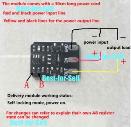

existe este otro modelo, muy bien de precio, pero por contra necesita alimentarse a 5 Vdc. y la salida es TTL (muy poca corriente, en mi caso mas que suficiente para alimentar directamente las luces de cola)
Además se puede configurar de esta manera haciendo un puente en los puntos:
A: modo funcionamiento
1- fijo, como in interruptor
2- pulsador; encendido mientras detecte el "dedo" (muy util para poder manejar bobinas, aunque ojo!!!! requiere de amplificación en la salida)
B: encendido
1- cuando recibe corriente está encendido. Toque en el sensor lo apaga.
2- Cuando recibe corriente está apagado. Toque en el sensor lo enciende

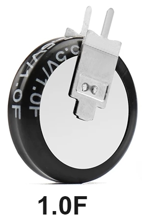

En mi caso, lo utilizo para las luces de cola intermitentes de mi cosecha que van a 5Vdc, que unido a un supercap de 1F,
supercap 1F.jpg (46.54 KiB) Visto 7886 veces
https://es.aliexpress.com/item/10050022 ... 1706%22%7D
me da la los siguientes valores una vez fuera de la via o lo que es lo mismo, sin alimentacion y tirando del supercap:
- a 100% de consumo, es decir sacar el vagon del a via y las luces siguen funcionando durante 10minutos!!! y aceptablemente hasta los 20 minutos!!! :lol: :twisted:
- En standby, es decir, apagados la reserva de anergia me dura .....6 dias!!!!!
Es mas que de sobra para evitar los parpadeos y fallos en las tomas de corriente.

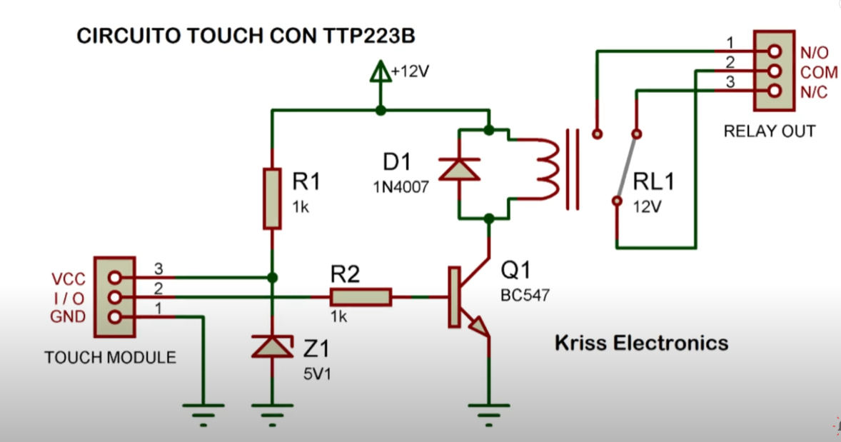

Yo estoy pensando en hacerlo con esto
https://tienda.bricogeek.com/pulsadores ... dor_ttp223
un vídeo con un esquema podría ser este:
en vez del relé y su diodo de protección, iría la conexión a la tira de led o a unas luces de fin de cola
