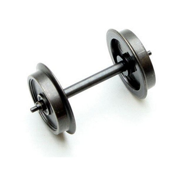

Partiendo de que no conozco todos los ejes de Marklin, he encontrado dos para 2 carriles que no sé si podrán servirte por las medidas del eje.
- Marklin 700280:
o Diámetro de rueda: 12 mm
o Longitud del eje: 26 mm (desconozco si considera incluidos o no los dos pequeños cilindros de los extremos de menor diámetro que el eje; si no los tiene en cuenta puede que se vayan a tus 27.5 mm).
o Altura de la pestaña: 1.2 mm
o Para marklin 4626
- Marklin 700500:
o Longitud del eje: 25.2 mm (desconozco si considera incluidos o no los dos pequeños cilindros de los extremos de menor diámetro que el eje; si no los tiene en cuenta puede que se vayan a tus 27.5 mm).
o Altura de la pestaña: no sé.
o Para Marklin 4612, 4613 y otros.

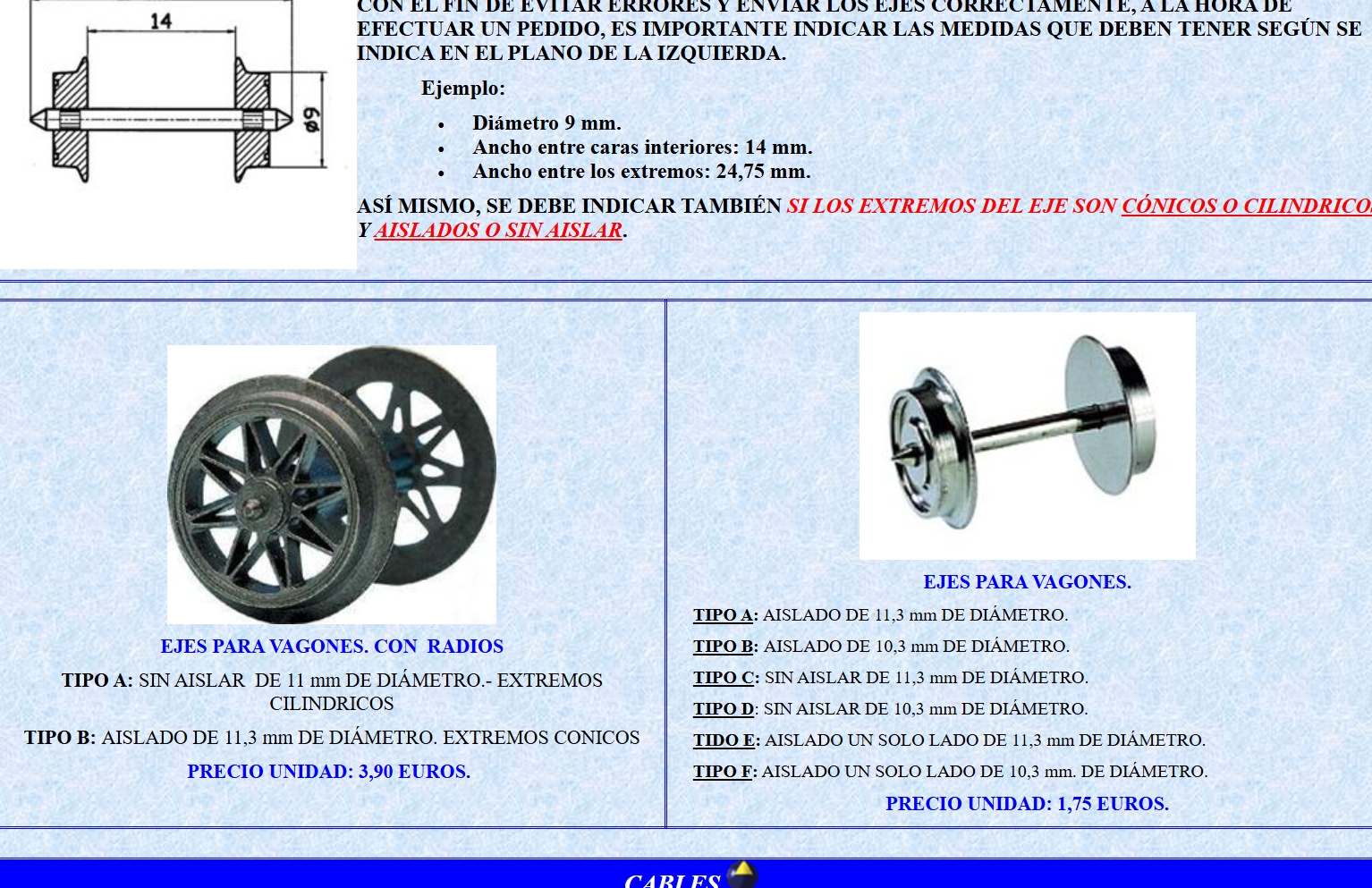

Está también este enlace https://www.jctren.com/Repuestos%20y%20 ... .htm#_EJES
Pero como dice KPEV, la referencia que yo conozco, la más habitual, es es la 700280.
Mide bien con un calibre el eje que tienes de AC y podrás decidir de manera adecuada.
Te pongo la captura de pantalla del enlace para mayor claridad
EDITO: https://www.rocousa.com/Marklin_700500_Wheel_Set Estos son exactamente los que llevas en AC. El enlace es para DC. Esto es, realmente lo que quieres. Otra cosa es si el precio es de tu conveniencia. Es la referencia que pone el compañero KPEV
Pongo imagen la ref. 70050 para mayor comodidad. Ahí verás el extremo de los ejes.
