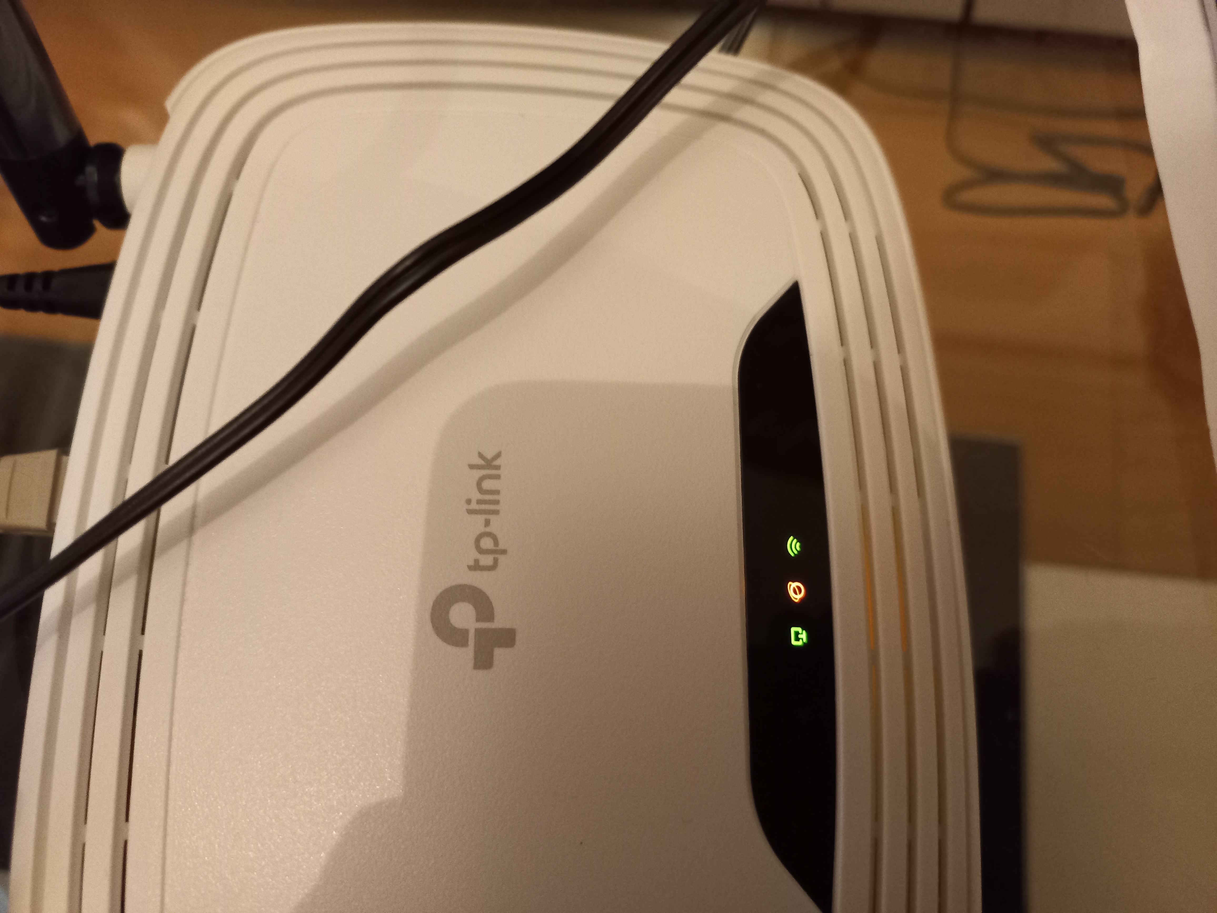

No obstante, creo recordar que cuando conectaba todo (¡repetidas veces, descargándome el soft, incluso conectando por un RJ-45 y viendo varios videos en Youtube!) había 3 leds con diferentes formas. De los 3 se ponían 2 en verde, y recuerdo que el del medio, que quizás era ése que me comentas, se ponía a parpadear (no recuerdo si en rojo o amarillo, pero como si no terminase de establecer señal).

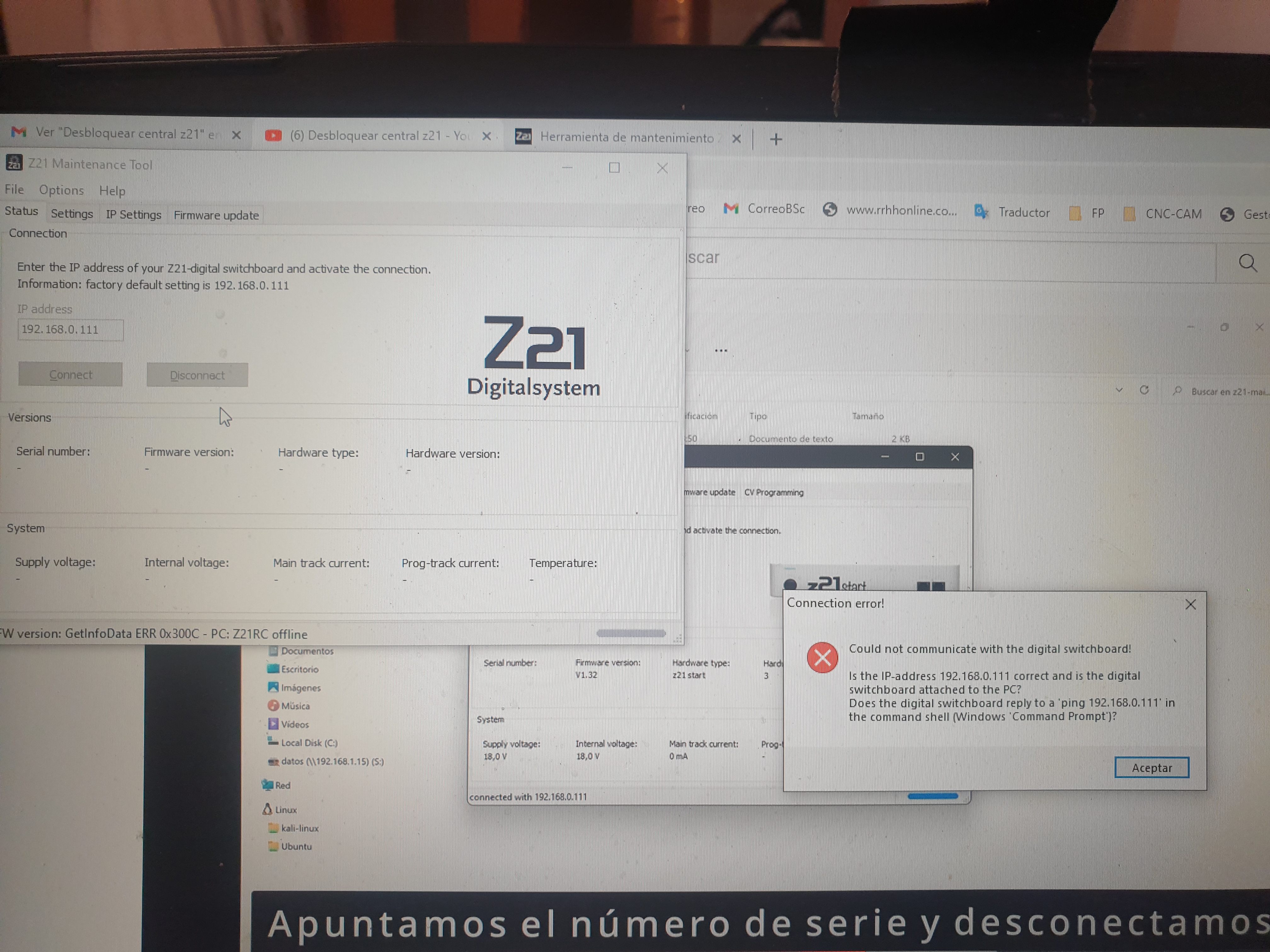

Además el soft Z21 indicaba algo así como "no es posible conectar señal, ¿está usted seguro de que el el 192.128...?"

- En la primera foto, se ve cómo el pc me detectó el router como Z21.
- En la segunda foto, se ve a la derecha el recuadro con ese indicativo de error, que aparece tras clicar en CONNECT de la izquierda.

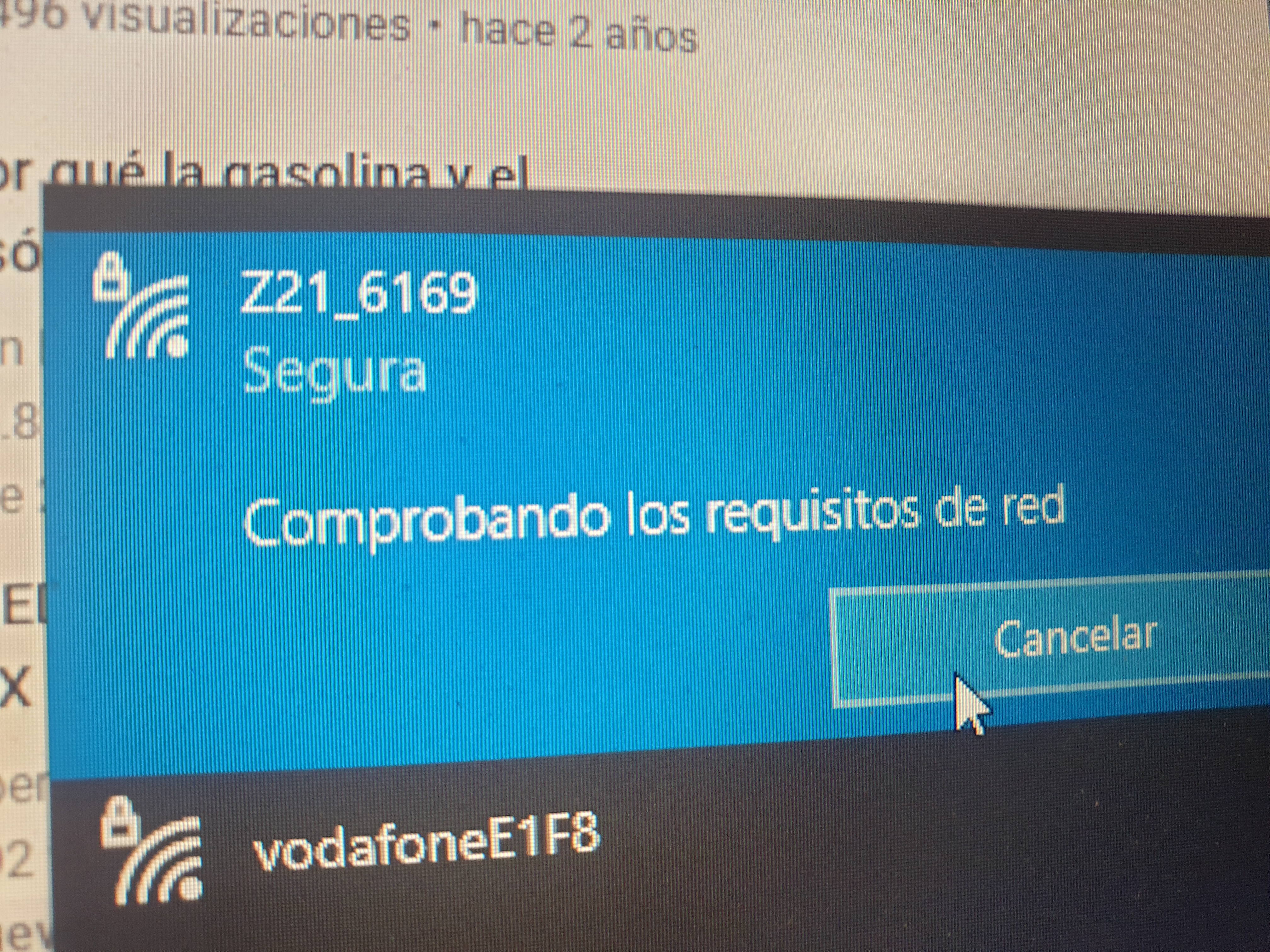

En las instrucciones me extraño, pero indicaba bajar una aplicación de la página de Roco para así poder reconocer el router, como z21 y un número de 4 dígitos detrás.
Aparece efectivamente como una wifi más cuando voy a propiedades. Pero al clicar en CONNECT de la foto, nada...
Por eso lo hice. No por gobernar desvios desde pc. Entiendo que es para asociar esa wifi al router solo, pero no tengo ni idea, la verdad

Para conectar la z21 blanca de los sets que vienen con el mando WlanMaus y Router no hace falta el ordenador para nada.
Estos sets vienen con la z21 vinculada de fábrica con el ruter.
Solo tienes que vincular el mando WlanMaus ( que debería venir vinculado de fábrica) con la WiFi y la IP del ruter de la z21.
Es posible que al intentar conectar el ruter de la z21 a un ordenador conectado en un ruter doméstico, este ruter doméstico haya asignado por defecto una nueva IP.
Por eso si no dominas el mundo de las Lan (el mundo de las IP), es mejor no tocar nada ni intentar actualizar nada ya que el nivel que lleva el set de fábrica es suficiente para iniciarse.

Joer, ahora me la traen arreglada y comprobada (todo ok dice), pero al probar nada de nada. No reconoce Red supongo, se ve icono en naranja e imagino debería estar en verde...

ese icono naranja es la conexión a internet, si está naranja es que no la tiene, pero creo que no la necesita, ¿no?
