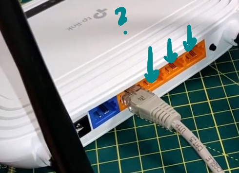

Estas entradas para que son si solo se utiliza una.
Tratos NEGATIVOS:
Nota 13 Oct 2024 12:41
Mensajes: 984
Registrado: 31 May 2013 22:09
Sólo se utiliza una, porqué, el router es un router comercial estándar mondo y lirondo preparado para una intranet de múltiples dispositivos. Vamos en pocas palabras, como el que te da servicio de Internet y voz de tu operador . De hecho el enchufe de distinto color, puede recibir y distribuir señal de tu operador de telefonía, previamente configurado para ello.

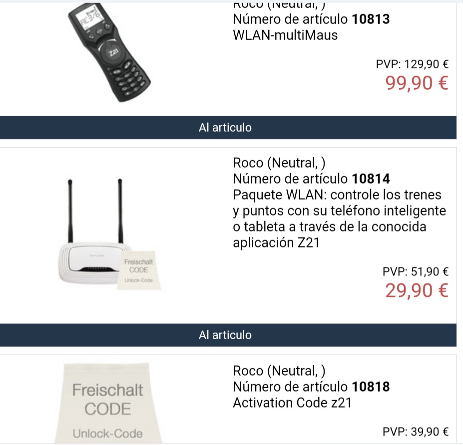

Nota 13 Oct 2024 18:31
Mensajes: 3501
Registrado: 12 Oct 2009 17:33
Pues según cuentas veo que es una chingada el mandito, me quedo como estoy, bueno por lo que estoy viendo esta en oferta y quedan pocos, me da que hay a la vista uno nuevo en camino, lo que es un saca dinero es lo del ruter, compras aparte uno y luego tienes que pagar el código, que historias.
