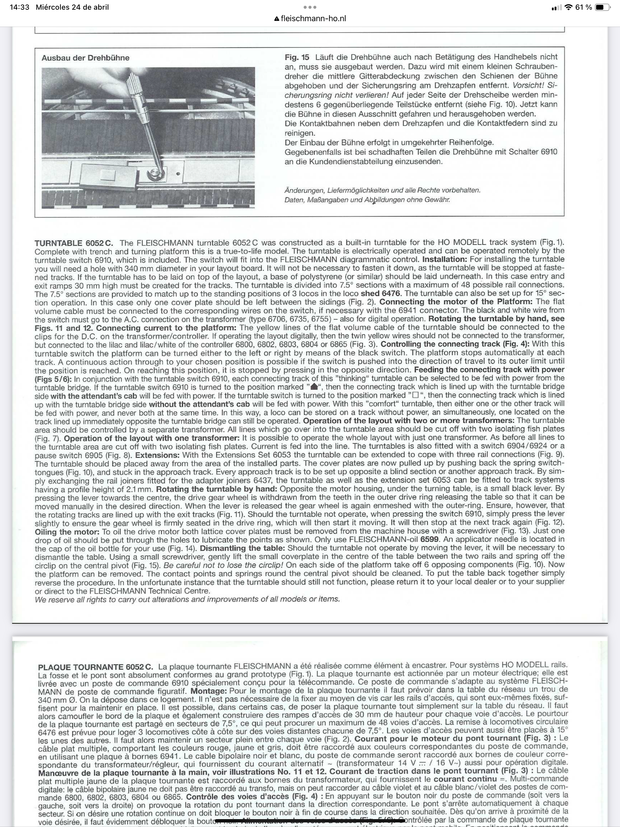

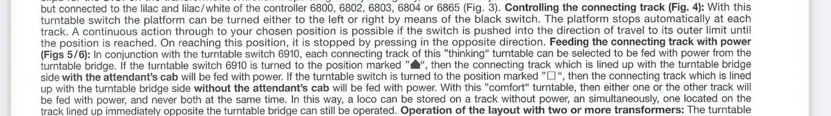

Pablob escribió:
Debajo solo hay una bobina y el motor para el movimiento.
El cambio de polaridad lo hace el mando, si tienes un polímetro puedes ver que en una posición tendrás positivo y cuando cambies de dirección, donde tenías el positivo vas a tener negativo.
Así que en realidad no solamente es un cambio de alimentación a un extremo u al otro sino también de polaridad y el mando ejerce como un interruptor de dos polos, en analógico perfecto pero no en digital entonces parece ser que el problema se solucionaría anulando esta función en el mando, o poniendo un mando antiguo.
Alguien sabe cómo abrir el mando sin romperlo, va remachado sin tornillos.
Perdón pero creo que además hay un relé en el puente cuando se pone el mando en una u otra posición (casita con fondo negro o cuadrado con fondo blanco) se oye claramente el movimiento del relé que es el que efectivamente cambia el extremo de alimentación y la polaridad pero está en el puente y no en el mando.

El mando, te cambia la polaridad del motor de la plataforma, para que gire a derecha o izquierda. Pero tanto la entrada y la salida de la vías, el mando no hace nada.
Por lo que veo ni te has leído las instrucciones…
Y en concreto este trozo:

Disculpa, pues como te has leído tu las instrucciones tienes que entender cual es tu problema.
