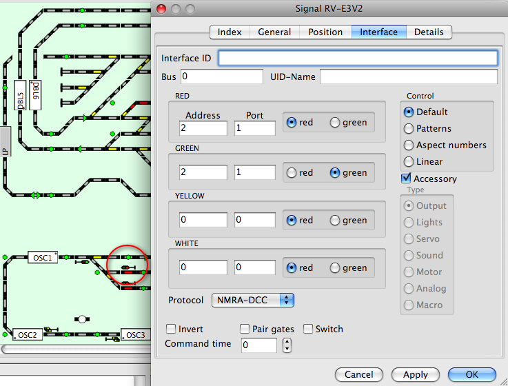

He insertado un semáforo virtual en mi panel de control de RocRail y he leído las instrucciones de la Wiki
http://wiki.rocrail.net/doku.php?id=signal-int-en.
Si insertas uno en tu plano y lo configuras con la dirección "2" puerto "1" según viene en la foto que te adjunto, debería funcionar, siempre que tengas físicamente cableada la luz roja al puerto "red" y la verde al puerto "green" (si no es así, cambias de posición los cables para que te coincida). El de la dirección "6" debería ser similar: dirección "2" puerto "2" y así.
Un simple click en el semáforo virtual del plano debería hacer cambiar la luz de rojo a verde y viceversa.
La traducción de direcciones sería algo así como:
A: Número asignado en Multimaus
B: Dirección correspondiente en Rocrail
C: Puerto correspondiente en Rocrail
A B C
1 1 1
2 1 2
3 1 3
4 1 4
5 2 1
6 2 2
7 2 3
8 2 4
9 3 1
10 3 2
11 3 3
12 3 4
etc etc etc
Configuración de un semáforo en la dirección "5" usando las salidas de la luz roja y la luz verde.

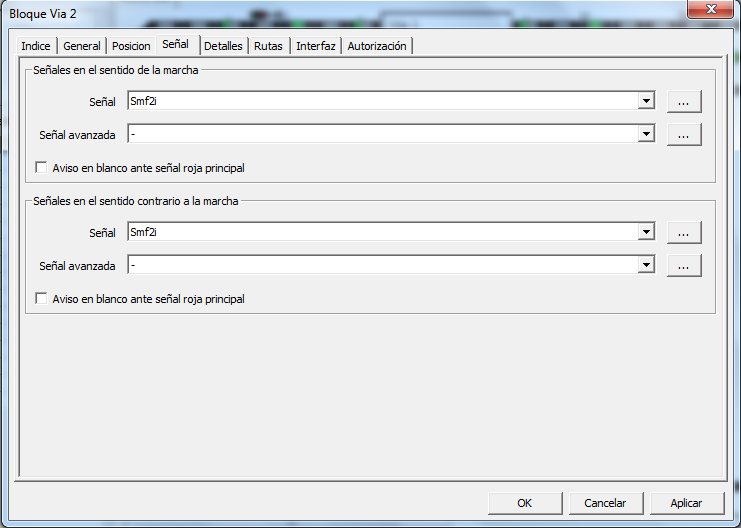

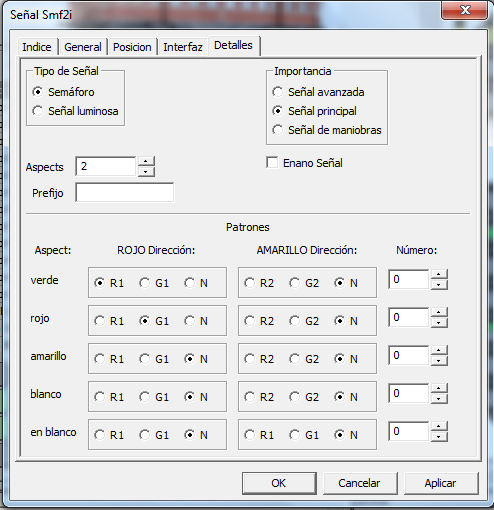

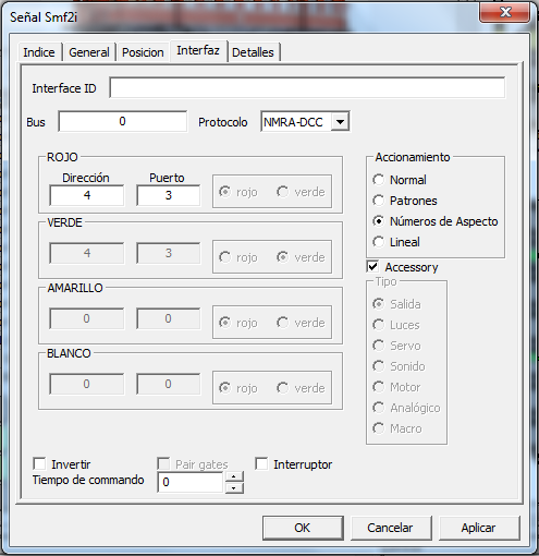

Respondo al tema semáforos, tengo y me funcionan bien, aunque sí recuerdo que me dieron mucha guerra, de hecho ahora mismo no recuerdo bien como lo conseguí. Os pego tres pantallazos de uno de mis semáforos (Smf2i), asociado al Bloque "Vía 2".
El semáforo en cuestión es de 2 aspectos (verde y rojo) de salida de estación (Vía 2).
Los dos primeros pantallazos son los que definen la dirección del semáforo (pestaña Interfaz) y el tipo de semáforo (pestaña Detalles).
El 3º pantallazo es para asociar el semáforo al Bloque al que está ligado (en Tablas - Bloques - pestaña Señal).
Lamento no ser más explícito, pero ya digo que lo hice hace tiempo y no me acuerdo bien, pero trasteando seguro que lo conseguís.
¡Suerte!
Guillermo.
