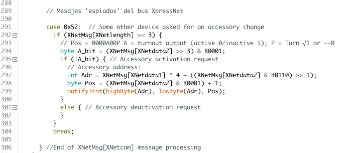

He encontrado el trocito de código que 'espía'. Deberías verlo en la libería:
De esta forma, el panel registra los mensajes encabezados por '0x52', que son los de petición a la central de cambio de accesorio, y les podrá hacer caso después si se refieren a un accesorio que esté en el panel.
Última edición por Norber el 29 Jul 2018 09:41, editado 1 vez en total
H0 Renfe, sin catenaria
Mensajes: 761
Registrado: 12 Ene 2012 14:44
Luego, en la función
void XpressNetClass::receive(void) {
es cuando se hace caso de ese tipo de mensajes, así:
y sería la función que ves en la línea 299
notifyTrnt(highByte(Adr), lowByte(Adr), Pos);
la que se encargaría de cambiar las luces en el panel si la dirección del accesorio cuyo cambio se ha solicitado a la central coincide con alguna de las del panel.

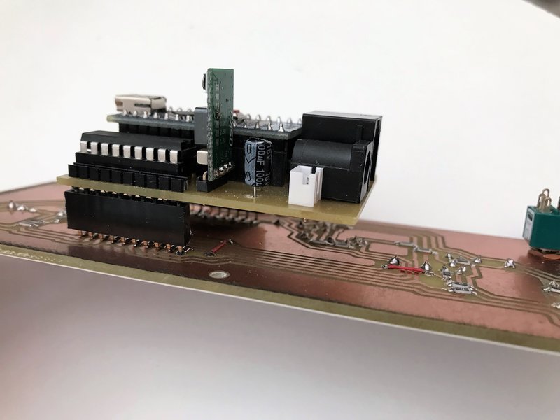

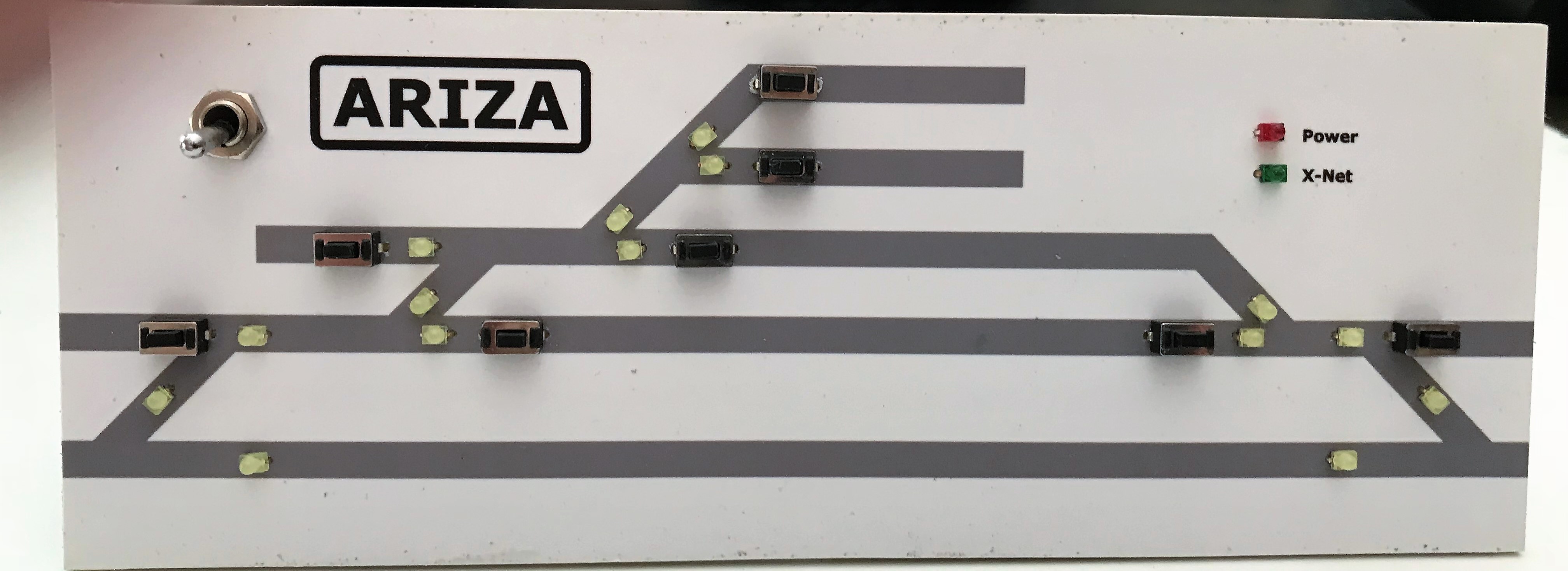

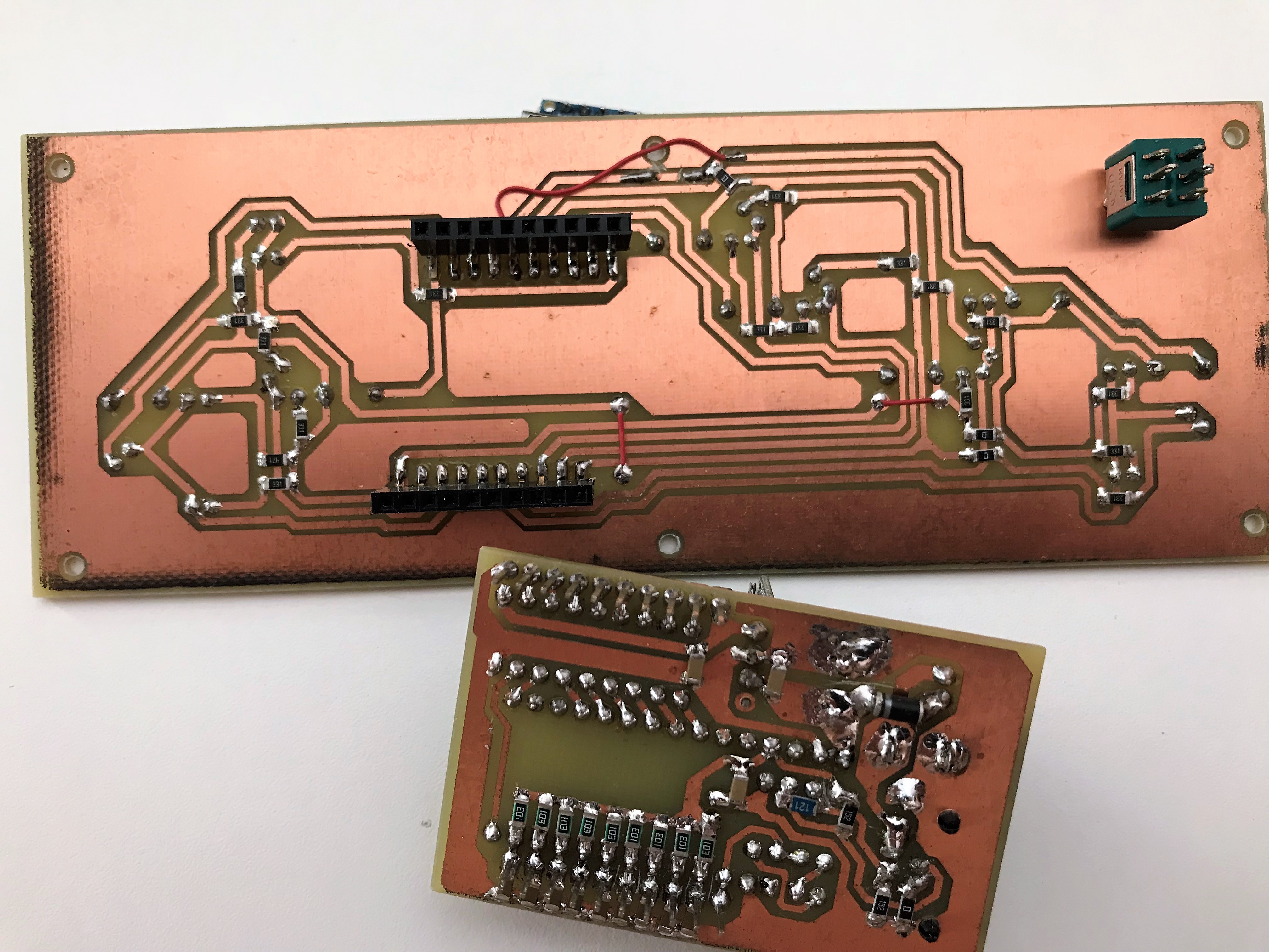

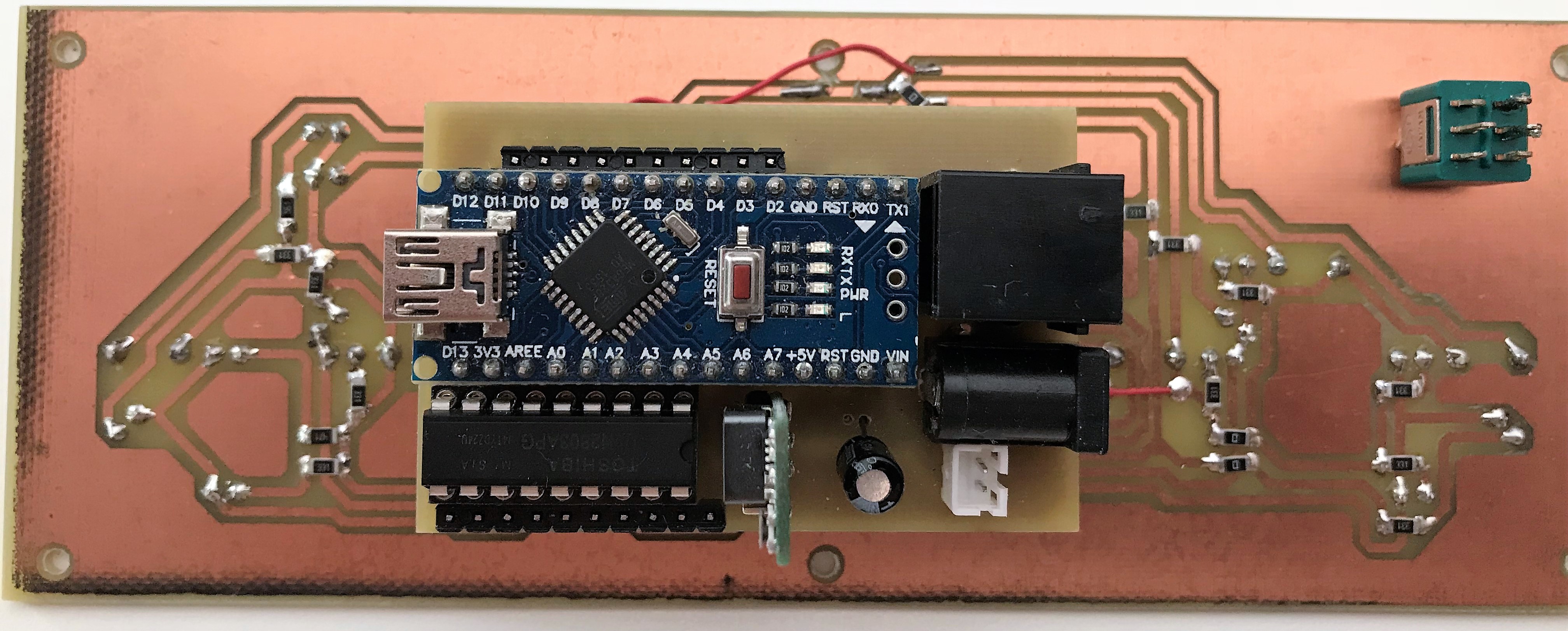

Para el montaje seguiré una idea que usé hace tiempo, aquí os dejo unas fotos.
Iré publicando mis progresos.
Saludos; Salus

Magnífico montaje el mini panel de Ariza, ¡bravo! Qué bien diseñado y ejecutado. Seguro que es una maravilla verlo funcionar y utilizarlo.
Está resuelto con gran elegancia y pulcritud. Muy bueno. Me lo apunto, para el futuro. Hay detalles de ejecución realmente interesantes. Gracias por compartirlo.
