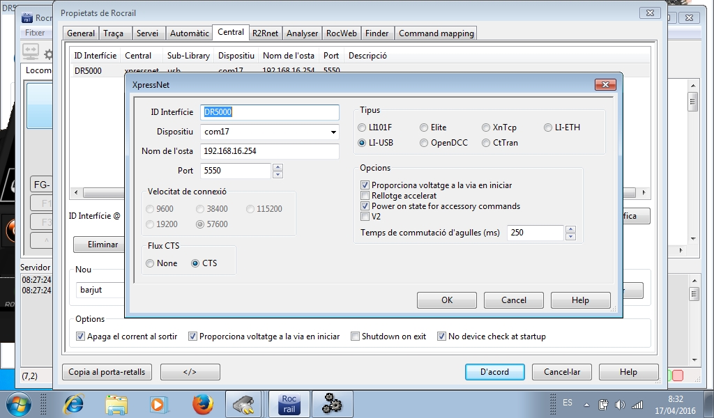

Conectar la DR5000 con Rocrail
Una semanita después, me puedo auto-responder y aquí os dejo la solución que he encontrado para quien la pueda aprovechar.
En el programa Rocrail:
File --> Rocrail Properties --> Controller
----------[NEW] (He escogido la opción XPRESSNET) y boton [Add]
----------[Properties] .. y aquí he puesto los datos de esta imagen
Y como alguien escribió, "casi me saltan las lágrimas" cuando se empezó a mover la locomotora.

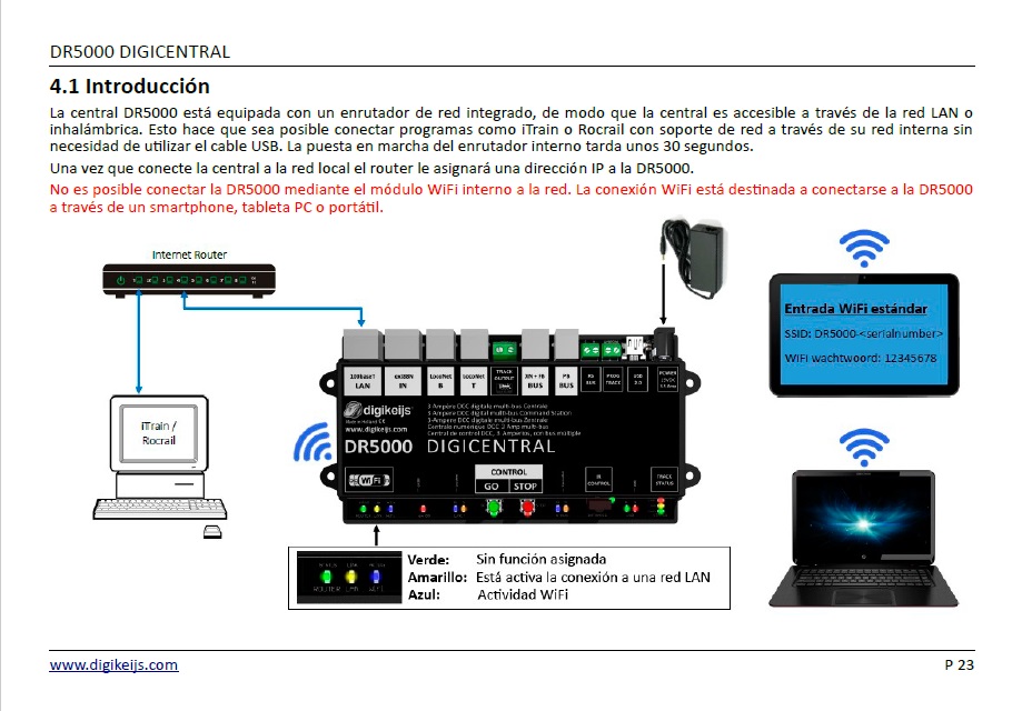

Hola a todos, soy un iniciado en esta afición, próximo a mi jubilación, y me estoy empezando a montar la maqueta.
Ya he decidido usar el Rocrail y he pedido la DR5000 a Digikeijs, que me llegará en unos días.
Lo que no consigo aclararme es como conectar la central al PC por Lan y por WiFi, ya que en el manual de la DR5000 no lo indican y lo que dicen en Rocrail me confunde más que me orienta.
Podría alguien decirme como sería la configuración y los parámetros a definir en el software para que se comuniquen bien, como dije, en Lan y WiFi?
Gracias y saludos cordiales.
Nota 25 Feb 2017 21:02
Mensajes: 7102
El Rocrail y la DR5000 solo que conectaran vía USB. La WIFI de la DR5000, en principio, solo está previsto para conectar SmartHands para la conducción de trenes.
en la web de Iguadix tienes las instrucciones en castellano.
http://iguadix.es/content/digikeijs#

Lo de WiFi ya vi que es para conducción de trenes, pero me cuesta creer que no se pueda conectar por Lan. ¿Tú usas esta central con rocrail?
Nota 26 Feb 2017 12:34
Mensajes: 849
Registrado: 07 Oct 2008 21:26
La DR5000 NO se puede conectar con el wiffi interno a una red pero SI a un PC o Tablet lo que es diferente.
Es decir se puede conectar por Wiffi a un portátil desde el que se ejecute el programa directamente, pero no se podrá operar el programa en red. Para operar el programa en red, será necesario conectar la DR5000 a un router.
De todas formas la conexión por wiffi puede provocar problemas de control por la velocidad de conexión y de hecho no se aconseja, siendo preferible conectarla vía LAN.

Pues llegados a este punto ... ¿alguien me puede indicar el proceso a seguir para conectar la DR5000 al PC via Lan?
Y cuando digo proceso, me refiero punto por punto desde el inicio al final, porque mi torpeza es grande y si no, no me enteraré.

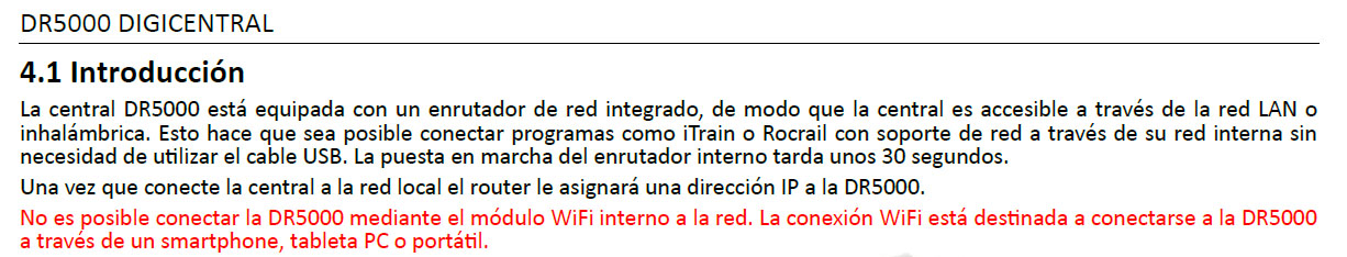

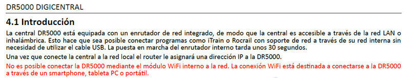

En las páginas 23-24 del manual que te indica Fantito, parece que está bastante claro.
Yo no lo he probado pues si tengo la opción usb no le encuentro el sentido para conectarme por la LAN.
