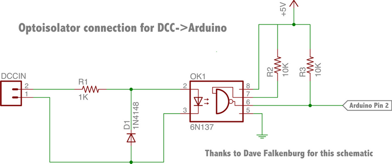

Hola Norber,
Monté el circuito y me funcionó correctamente y contento con la experiencia, pero se me ocurrió utilizar el mismo circuito, poniendo en las salidas el circuito L293 para poder manejar desvíos con solenoide, como los de Fleischmann, haciendo un programilla sencillo y resulta que a veces me funcionaba y a veces no, volviéndome loco.
Finalmente me dí cuenta que solo funcionaba en una posición determinada de las entradas de la señal de las vías J-K y revisando el esquema me dí cuenta que vosotros atacáis el optoacoplador con una resistencia de 10K y un diodo LED y en los esquemas localizados por internet siempre lo hacen con resistencia de 1K y un diodo 1N4148.
Ha sido poner estos últimos valores en vuestra placa y todo funciona perfectamente, tanto control de señales como de desvío independientemente de la posición de los cables J-K.
Mensajes: 761
Registrado: 12 Ene 2012 14:44
Con haber cambiado la resistencia habría bastado. ;)
Pide menos de 10 kohm. Últimamente monto 2k2 pero depende del optoacoplador [Edito: y probablemente de la tensión que dé la central a las vías]

3. Si solucionas lo anterior y realmente se ejecuta la función asignada a la interrupción al pulsar, el led de la placa asociado al pin 13 se encenderá, y unos 5 s después debería apagarse. En este intervalo, el programa estará grabando en la EEPROM continuamente el valor que hubiera en 'address'. Grabar unas 1500 veces en el mismo sitio cada vez que usas el pulsador te machaca innecesariamente la memoria y estropea el Arduino. Aquí te especifican que esto no se debe hacer. Luego agradece que no hayas visto encender el led 13 nunca, porque eso ha salvado tu EEPROM de cierto maltrato por parte del código.

Por lo que cuentas has conseguido superar ya con éxito los pasos 1. 2. y 3. que te indiqué en un mensaje anterior de este hilo.
Ahora tienes que conceder la mayor importancia al paso 5. En la función que se ejecuta durante la interrupción hay que hacer lo menos posible. Prácticamente nada. Dedícala a dejar señales preparadas para que luego el programa principal, en la función loop(), resuelva lo que la función pulsador() de deja de 'herencia'. Me explico:
Imagina una variable chivato llamada 'suceso'. Suele definirse como boleana: boolean suceso = false;
La función pulsador() simplemente cambia la variable a true y ahí se acaba. Eso es cumplir mi indicación nº 5.
