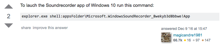

ray269 escribió:
Uso Windows 10 y el archivo sndrec32 no está, y no puedo instarlo ya que para Windows 10 no es valido. Sabéis de otro similar?
Aparentemente es preciso dar un gran 'rodeo', desde windows 8, para ejecutar un programa determinado: hay que pasar necesariamente por el 'explorer'. No lo he probado, pero parece que esta respuesta se ha dado en varias ocasiones diferentes y pudiera ser correcta:
Extraído del foro StackOverflow.

Muchas gracias norber
