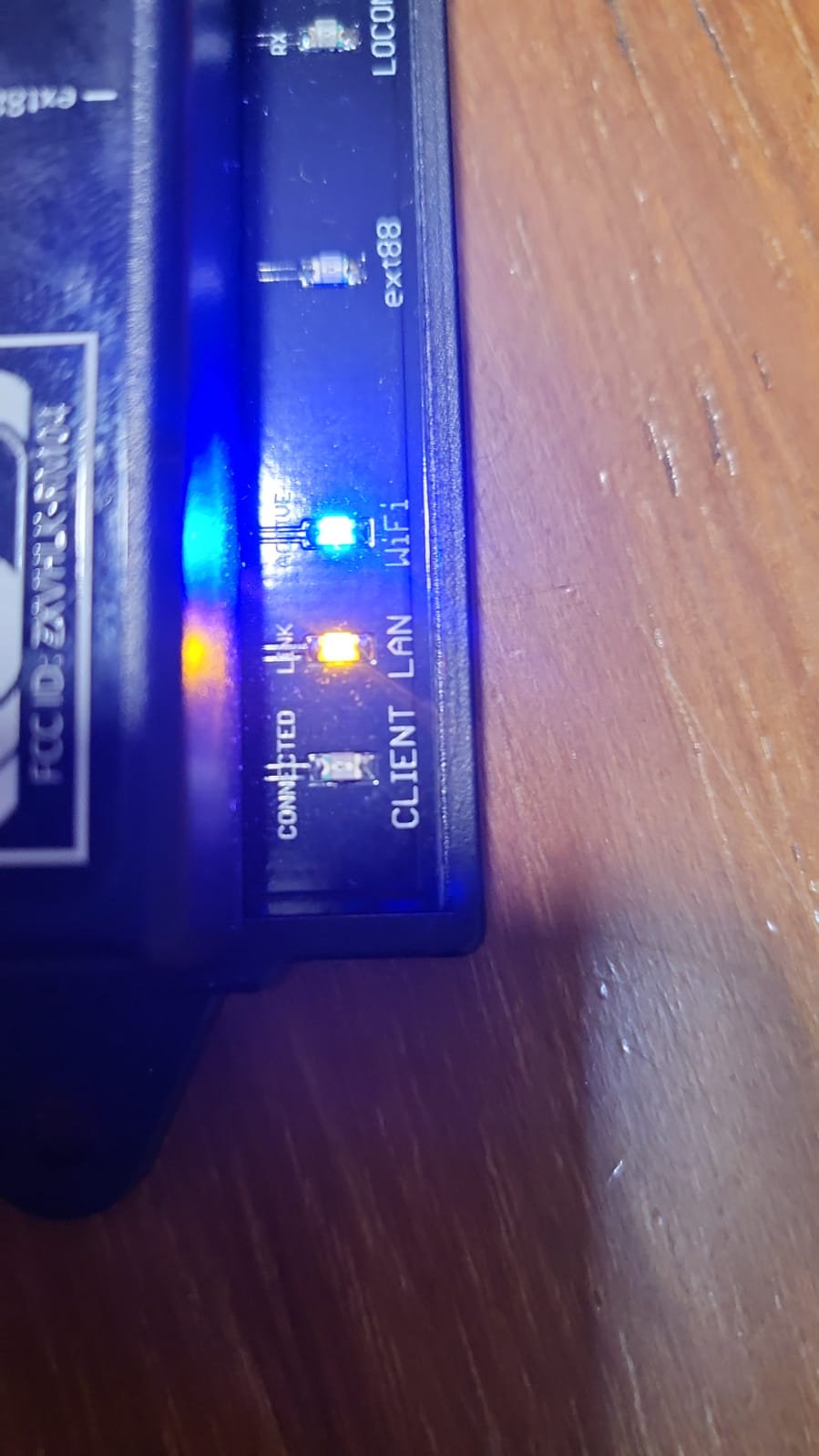

Bueno, durante el día, en una de las cientos de veces que hice reset de wifi, funcionó. Con la dirección típica de 192.168.16.254 y me fijé que el led "client" estaba encendido
Después he seguido trasteando para conseguir en modo bridge tener una IP de acuerdo con el resto de la red (probé 192.168.1.98) y se fue todo al traste
Ahora vuelvo a resetear y no funciona. El Led "Client" vuelve a estar off
Como dice un amigo, la informática tiene vida propia

Aunque yo no uso la DR5000 ni por LAN ni su WIFI, recapitulemos:
Si está conectada a tu router wifi de casa por un cable (bien directamente o bien a través de un switch) y la dirección LAN es del rango 192.168.1.X y está configurada como Gateway, deberías poder acceder desde Rocrail por LAN (tienes que ver qué dirección tiene o bien forzársela, (en las fotos que has puesto la dirección era la 192.168.1.117).
Puedes probar ejecuntando el comando (desde una ventana de comandos de windows) ping 192.168.1.117
Ahora conecta tu teléfono, no a la red de tu casa, si no a la red "DR5000-SERIAL" y tu teléfono debería tener la dirección del rango 192.168.16.X y deberías poder conectarte a la dirección 192.168.16.254.
Menos seguro estoy de que en este último caso puedas conectarte al Internet con el teléfono, pero si han implementado el software de router en la DR5000 deberías.
Pero en cualquier caso, asegúrate de conectarte a la red Wifi de la DR5000, según las fotos, DR50000-SERIAL
Ya nos cuentas
