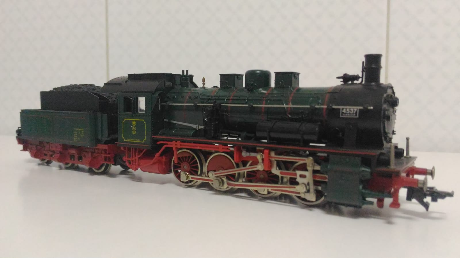

Hola, Urrutia, en realidad, aunque representa el mismo modelo de locomotora que la G 8.1 que he puesto yo en el segundo caso de digitalización, la mía es de una nueva versión muy posterior de Fleischmann y por tanto muy diferente en todos los aspectos por lo que poco o nada te vale de ella.
La tuya es bastante más antigua y más con la referencia de Fleischmann 1351 que nos dices. Creo que apareció por primera vez en el catálogo de 1966 así que el modelo en sí tiene 53 años. En el año 1971 ya cambiaron la referencia por la 4145 pero seguía teniendo el mismo escudo motor. Digo esto porque pienso que debe tener un escudo motor metálico difícil de trabajar.
Yo también tengo el modelo tuyo antiguo en versión prusiana, Fleischmann 4147, pero es un modelo de 1974 y en esa época ya le habían cambiado el motor y tenía un escudo más moderno y fácil de trabajar; idéntico, o casi, al de la locomotora siguiente que digitalizo, la P 8 Fleischmann 4800. En lo demás supongo que mi G 8.1 4147 será idéntica a la tuya.

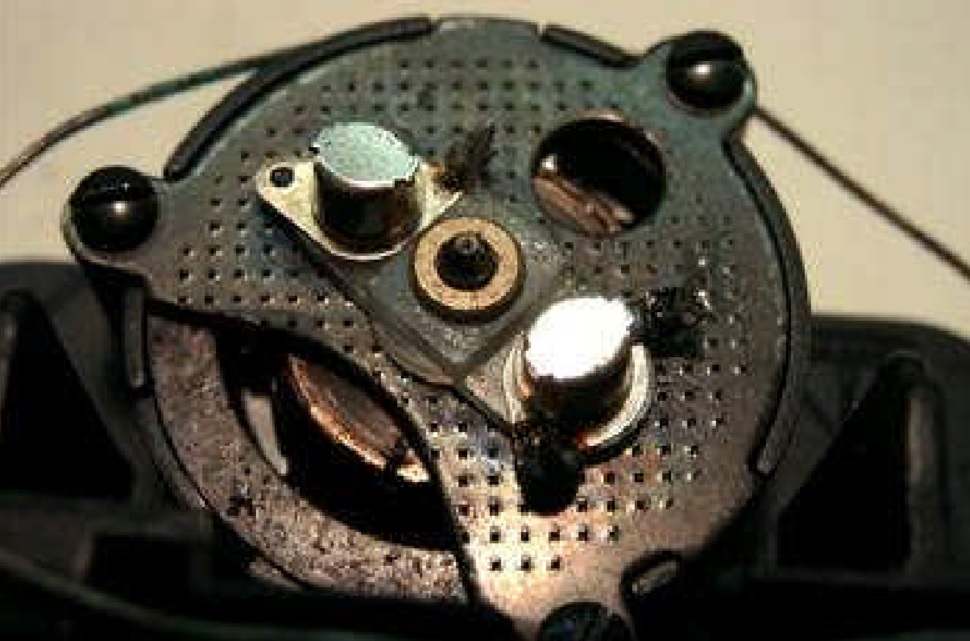

Si el escudo motor de la tuya es igual a este, referencia 504701:
Tienes la posibilidad de pedir como repuesto uno con las escobillas aisladas, no sé si Roco o Fleischmann, referencia 504750:

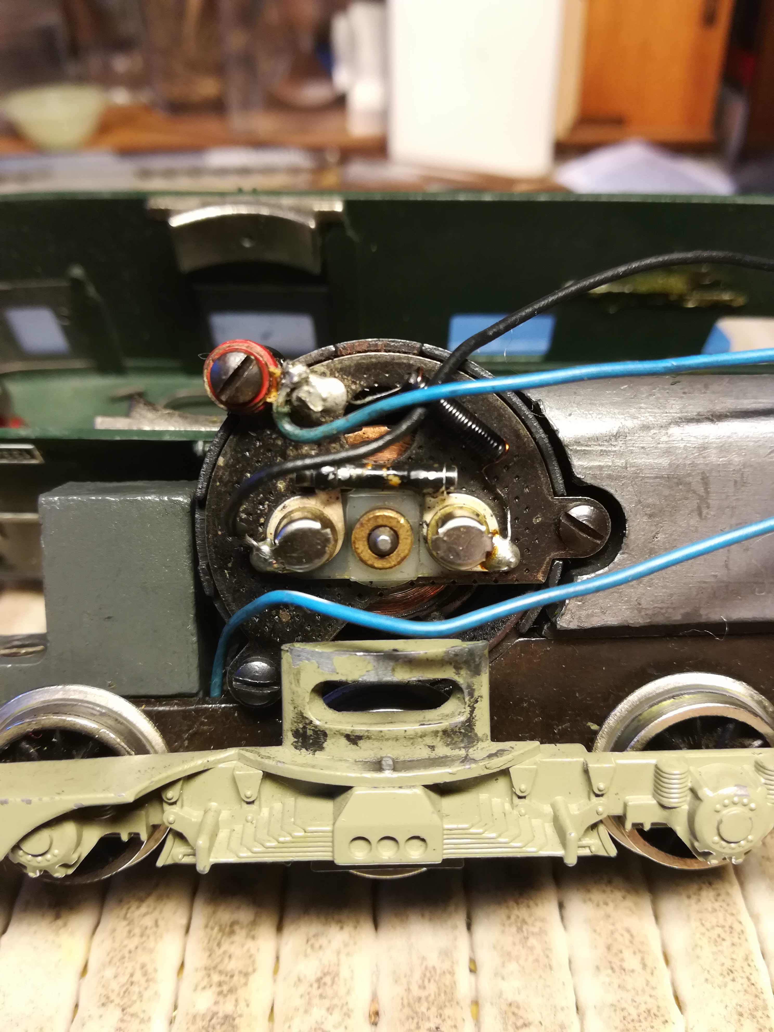

Efectivamente, la toma de masa llega al motor a través de cable y lengüeta lateral del bogie que no lleva motor. El otro polo llega duplicado, por lengüeta lateral en el bogie que no lleva motor y por frotador central en el bogie motor. Las ruedas parecen niqueladas.
Mensajes: 542
Ubicación: Valldoreix
Registrado: 05 Sep 2018 07:10

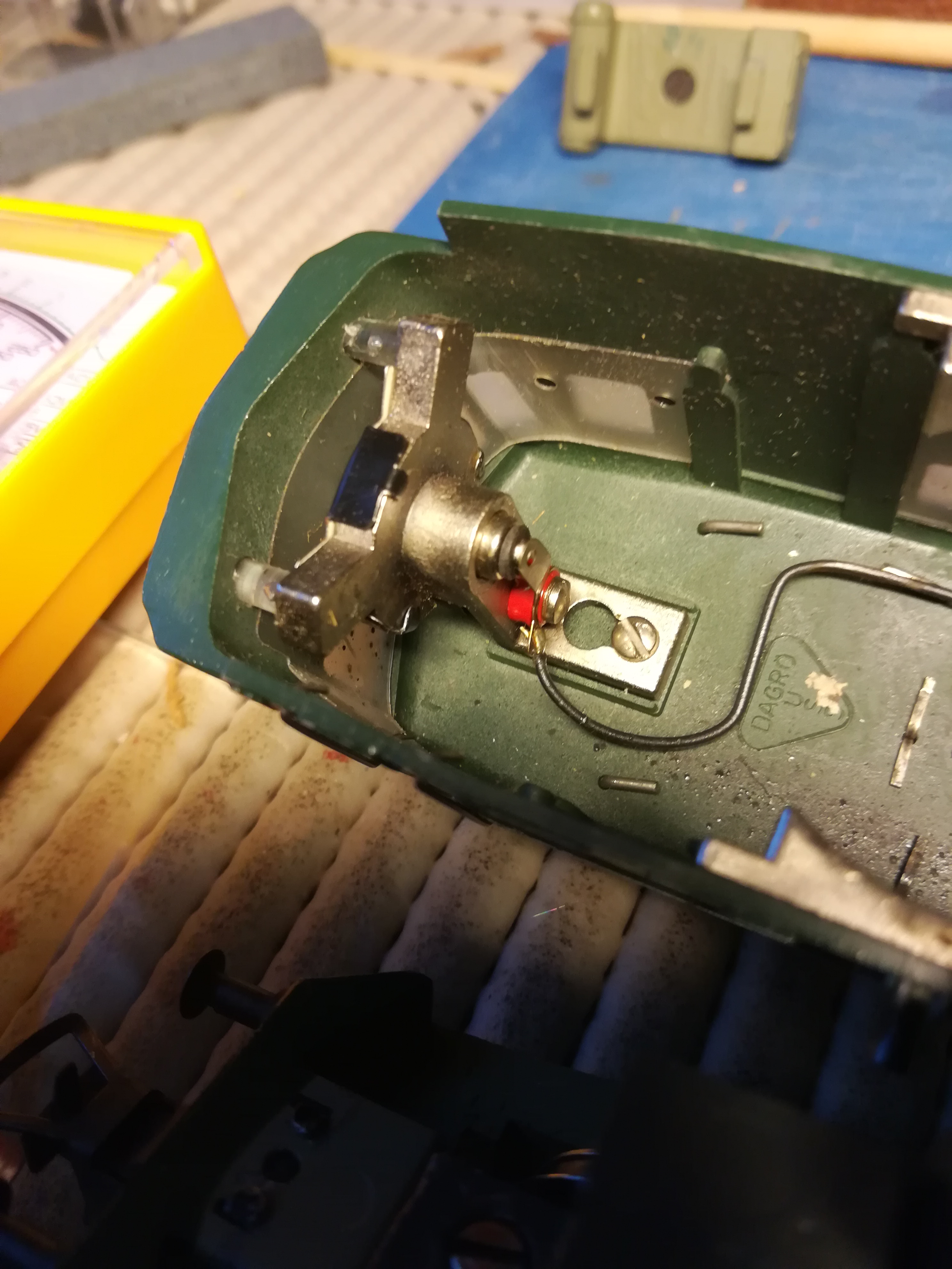

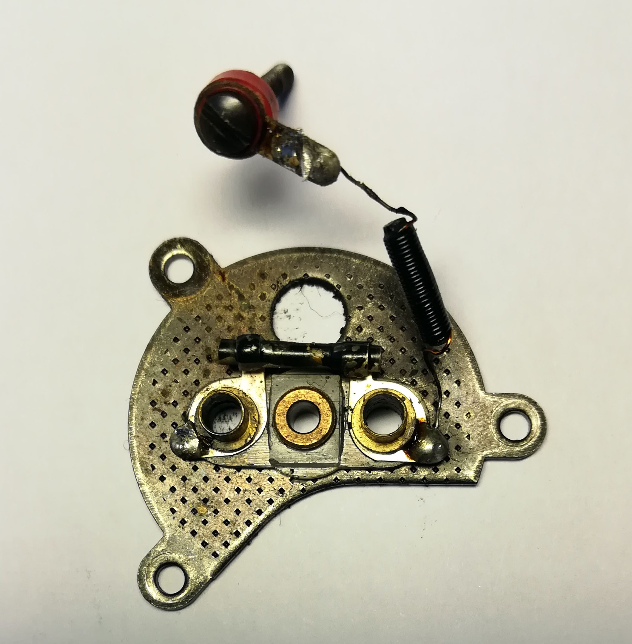

Comprobado. La escobilla que recibe el cable de masa no está aislada. Aunque su alojamiento está montado sobre un soporte de nilon, por el interior se ajusta perfectamente al orificio del escudo motor.
Adjunto foto. ¿Alguien sabe si puedo encontrar una referencia actual para sustituir esta pieza?
Tengo la hoja de despiece descargada del sitio web de Fleischmann. La referencia del motor original (agotado) es la 00504370.
Gracias de antemano. Saludos.
Mensajes: 7070
Este tipo de motor tiene ya unos años y Fleischmann ya no tiene tapas de recambio.
Busca por 'fleischmann massefreie lagerschilder' o 'fleischmann motor shield isolated' a ver que encuentras. Será todo artesanal.
