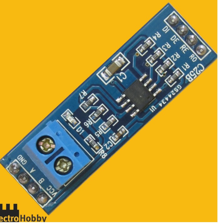

Muy pesado lo sé, volviendo a leer veo que también se habla del rs485, pero buscándolo me lío con los que veo. Cuál sería?

Este es el.que veo

Vale está claro,no se parece en nada a lo que buscaba,jajajaa.
Y la placa donde va conectado la venden o la tienes que hacer tu?

Este te valdría,ya lo tiene todo montado, solo te falta conectarlo al UNO
https://www.ebay.es/itm/Conversor-RS-48 ... Sw~xFZje18

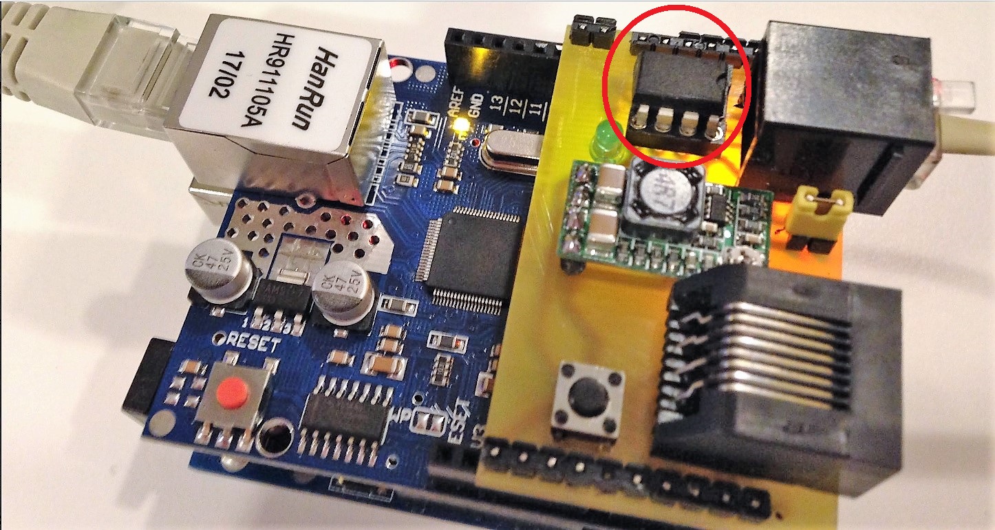

Norber escribió:
Si te has 'conectado al Arduino' como dices es que has conseguido que el móvil detecte la nueva z21f. Enhorabuena. La tarjeta Ethernet W5100 parece estar cumpliendo su función.
Tu problema está en otra parte.
Esta es mi placa con la fuente de alimentación y el MAX485.
Como puedes ver la señal del bus XpressNet, adaptada por el MAX485, se aplica al puerto serie del Arduino, pines 0 y 1. No es en el pin 3 como tú dices. Probablemente no esté llegando información del bus al micro. Ello explicaría el fallo de tensión que reporta la aplicación en el móvil. Usa los pines 0 y 1 como ves en mi placa.
Ánimo que estás muy, muy cerca de lograrlo.
Éxito seguro!! :D

Este módulo se instalaría como transmisor o como receptor? Lo digo por como conectarlo al mega2650

Jajjajaj, me refería que el conversor RS-485 a módulo MAX485, que ha puesto el compañero es lo que tú comentaste en unos posts anteriores

Hola ray269, el tema del Max 485, como bien explico Norber, es para que la señal que envía la centralita la pueda entender el arduino.
Tienes un pequeño esquema al principio del hilo que colgó Nober, en donde puedes ver cómo va conectado el Max 485.
La señal que sale de los pines 2y3 el Max que deben estar unidos, los tienes que llevar al pin9 del arduino, teniendo en cuenta que la alimentación del Max va a 5 voltios.
