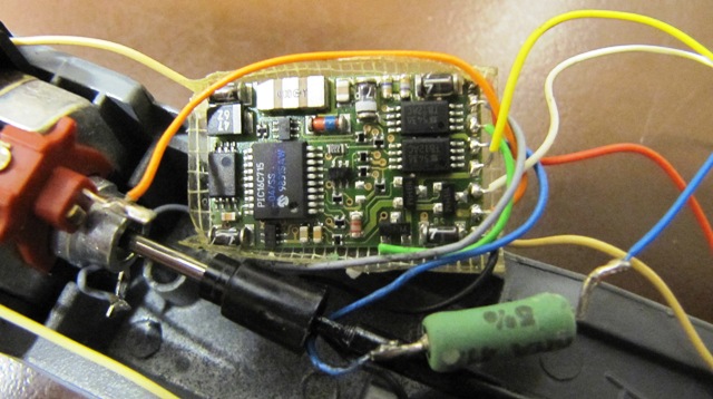

Necesito que miréis la foto y me digáis que marca de deco es. Venía en un talgo 100 de Jouef, junto con otro deco de funciones en la cabeza de cola para la función de luces. La cuestión es que la máquina circula bien, pero las luces se apagan y se encienden cuando les apectece. Si llevo la máquina a una velocidad determinada funcionan perfectamente, pero si la aumento, se apagan tanto las delanteras como las traseras. Cuando detengo el tren, las luces se apagan, es imposible encenderlas y apagarlas desdel el mando, no hace nada. Alguíen sabe lo que sucede?. Será cuestión de cambiar los decos. He desarmado la máquina pero no veo nada extraño. No sé si la foto será muy grande.

Si tu central puede leer las CVs lo tienes fácil de identificar ya que leyendo la CV8 te da la marca y la CV 7 el modelo que es de dicha marca ,si es una central que te lee la CVs aquí en esta pagina tienes mucho modelos para poder saber cual es el decoder que tienes en esa maquina
http://jmri.sourceforge.net/xml/XSLT/pa ... derId.html
