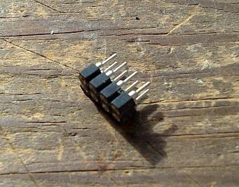

Hola,depende del sitio que tengas, para colocarlo. Cualquiera que sea de paso 2.54 te servirá, yo he utilizado la que pone TIPOHT
Cortas dos tiras de cuatro pines y las pegas.
Una imagen de como queda.
Saludos desde Málaga
