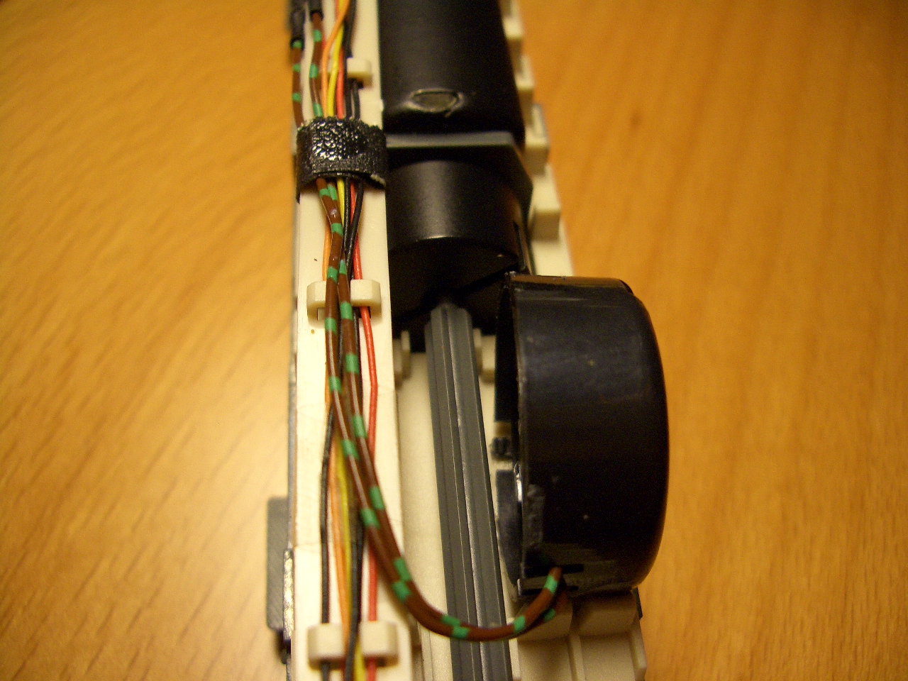

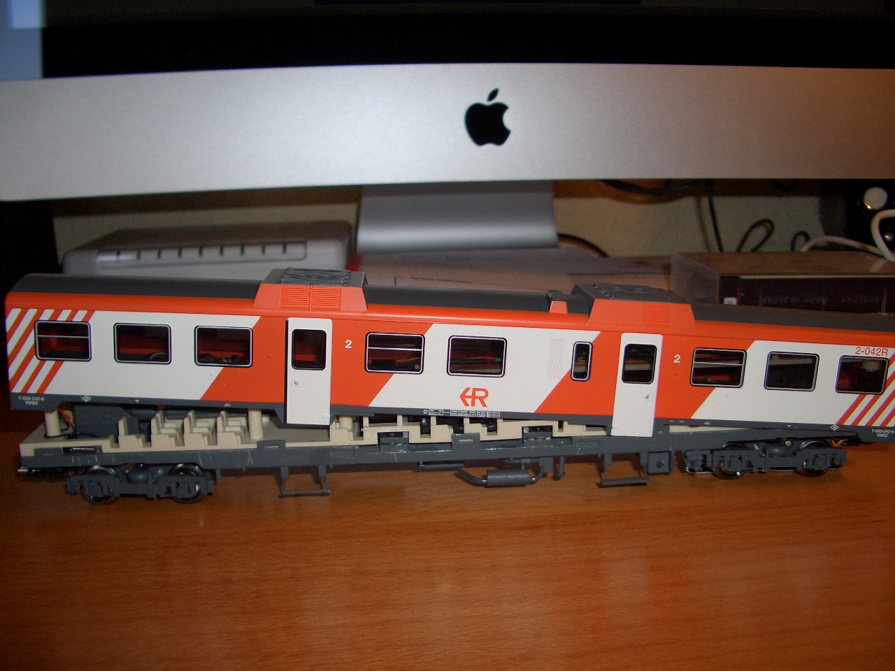

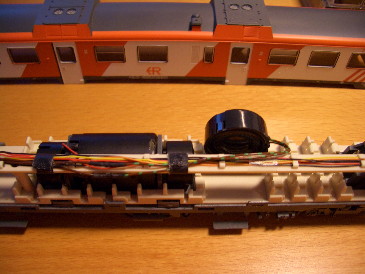

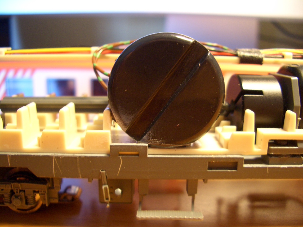

Vuestros deseos son ordenes, quizas no lo aprecieis, pero cuando el tren queda cerrado, no hice ningún agujero para que saliera el sonido, ya que me parecio que al nivel que se oia era suficiente. El altavoz esta pegado con muy poca cola de la que uso para pegar los edificios.
