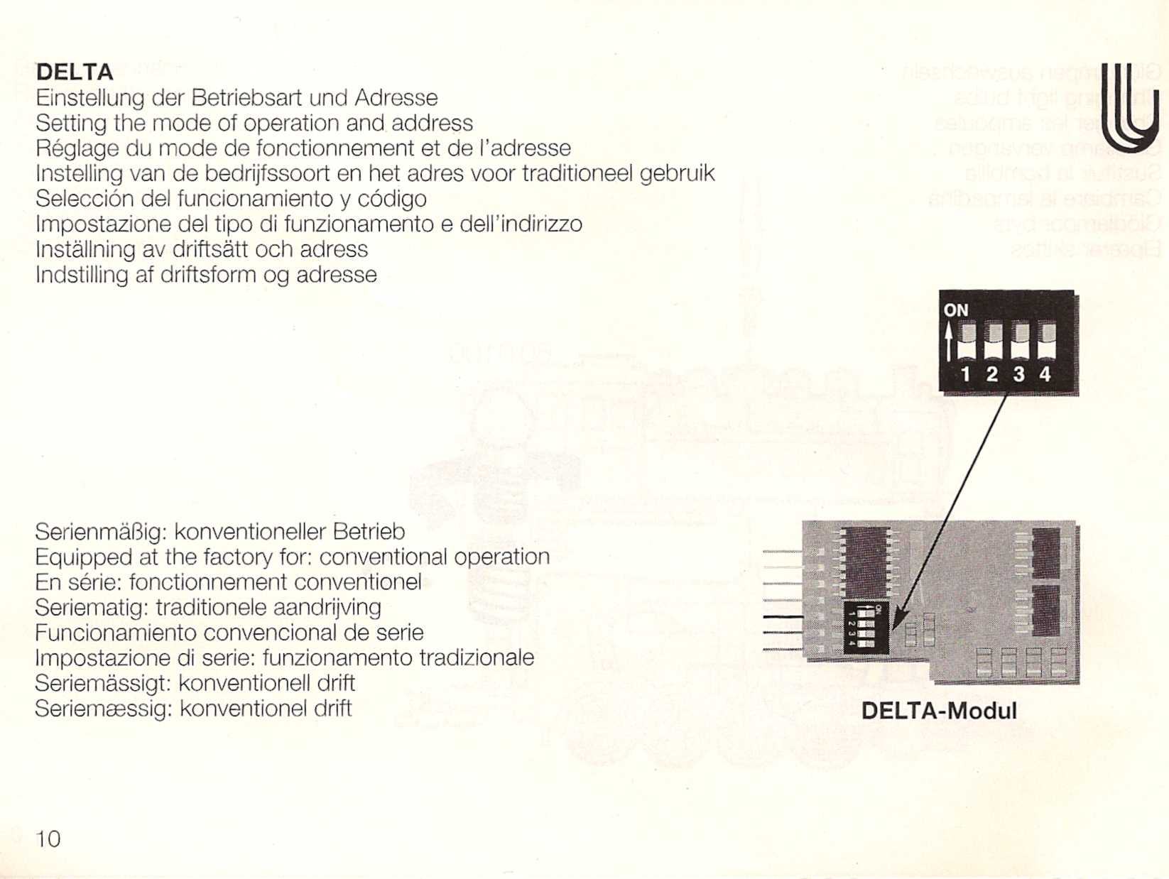

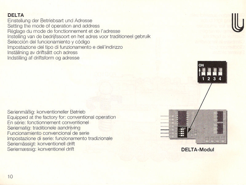

Buenas, a ver si me podeis dar algun consejo.

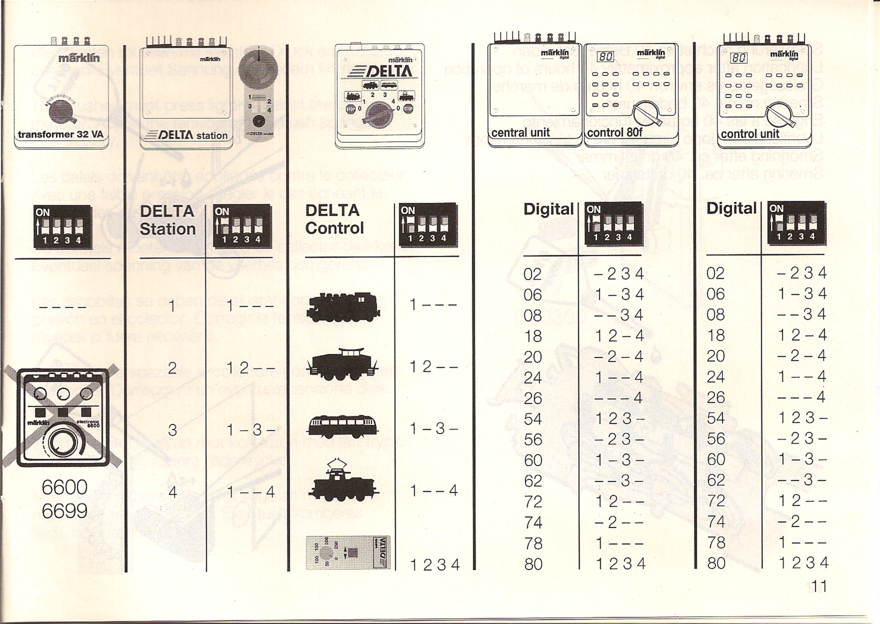

De forma inesperada a venido a mis manos esta pequeña vaporosa, la BR 81 Marklin, en un set de inicio completo. La locomotora, en analogico, funciona correctamente, pero creo entender, por las instrucciones, que tambien la puedo hacer funcionar en digital. El problema es que sigo las instrucciones según creo yo. Muevo el conmutador que indica en la foto, en la posiciíon que indica. Una vez hecho esto, en mi central, la ecos comad station, le asigno el código 2, y selecciono en modo motorola 14, pero la locomotora no hace nada. ¿que es lo que estoy haciendo mal? o acaso no es posible hacer funcionar esa locomotora con la central digital.

Jaume, para que te funcione con el código 02, tienes que bajar el interruptor 1 y subir el 2, 3 y 4. Así de sencillo. Al ser delta, sólo puede elegir 15 códigos digitales, que son los que te marca el prospecto. Si con 02 no te funciona, prueba con otro. Prueba con el 80 a ver que pasa.
Pues solucionado, he subido todos los conmutadores y funciona con la dirección 80.
