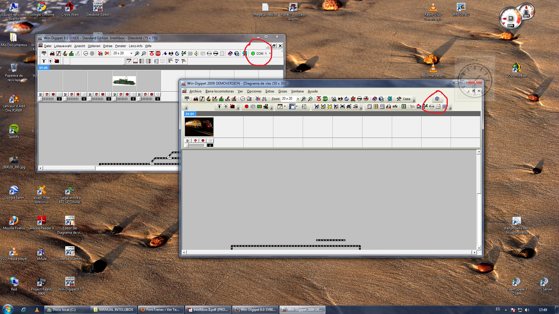

mira te paso una captura para que veas a lo que me refiero:
Los dos WD a la vez uno conecta el otro no... Por supuesto lo probe sin tener el WD 8 abierto por si habia algun problema.

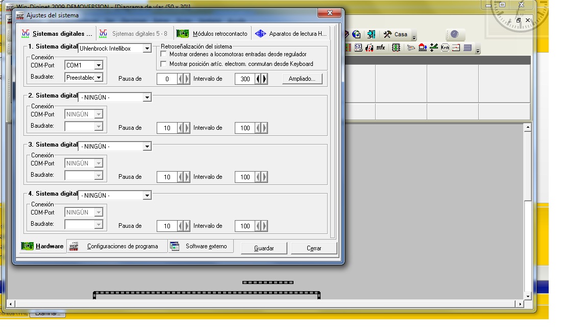

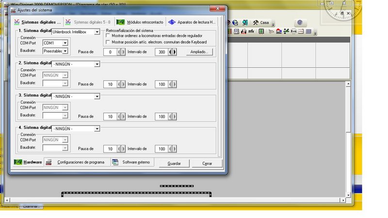

Y la 2º captura es la config que le tengo puesta al WD9
Captura de WD8 OK
WD 9 al parecer no!

La configuracion que pongo en el WD9 demo

Vale, otro paso mas he desinstalado e intstalado la demo de nuevo, sigue pasando lo mismo, eso si me he dado cuenta de una cosa, con el WD8 al cambiar la configuracion de sistema digital, al darle al Aceptar, saltan unas ventanitas que ponen lo siguiente: tanto si la IB esta conectada como si no!
Sende Break , y hace un test de velocidad me da Ok en 19200 bps, si la IB sta conectada da Ok y se enciende la luz verde, sino lo esta, la ventana da un error en plan no se ha encontrado (en aleman pero viene a decir eso)
Sin embargo el WD 9 demo no hace esto directamente cierra la ventana de config y se queda la ventana general del windigipet es decir no intenta ni conectar a nada :S

Cuando inicias el programa, la central tiene que estar encendida anteriormente ,el programa lo primero que hace es identificar la velocidad de transmisión o" baudrate" una cosa que me he dado cuenta en el pantallazo que pones, de los ajustes del sistema lo tienes como personalizado y no pones la velocidad que tiene la central Otra cosa que puedes hacer es pinchar en Estras y luego pinchas en "In System" y compruebas si tienes conexion entre la central y el PC
