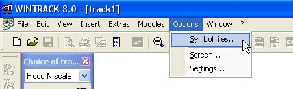

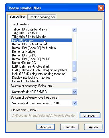

Yo uso el WinRail y lo que es dibujar el esquema de vias me va perfecto solo que cuando quiero hacer el dibujo en 3D, hacer montañas, y darle relieve, hasta ahora, no tengo "narices" de que me salga algo digno de mostrar.
Los planos en 3D que colgais con el Wintrack son para quedar bocabiertos.
Acabo de descargarme el Wintrack, de un enlace que habeis colgado pero, el problema me ha surgido en el tema de vias. Yo uso las de PIKO y en la libreria no salen. Alguien sabe como descargarme el archivo de vias PIKO para usar con el Wintrack y hacer mis primeros "pinitos" con dicho programa.
Un saludo des de l'Empordà
Mensajes: 646
Ubicación: Málaga
Registrado: 28 Feb 2009 11:15
Si están, lo que tienes es que cargarlas:
