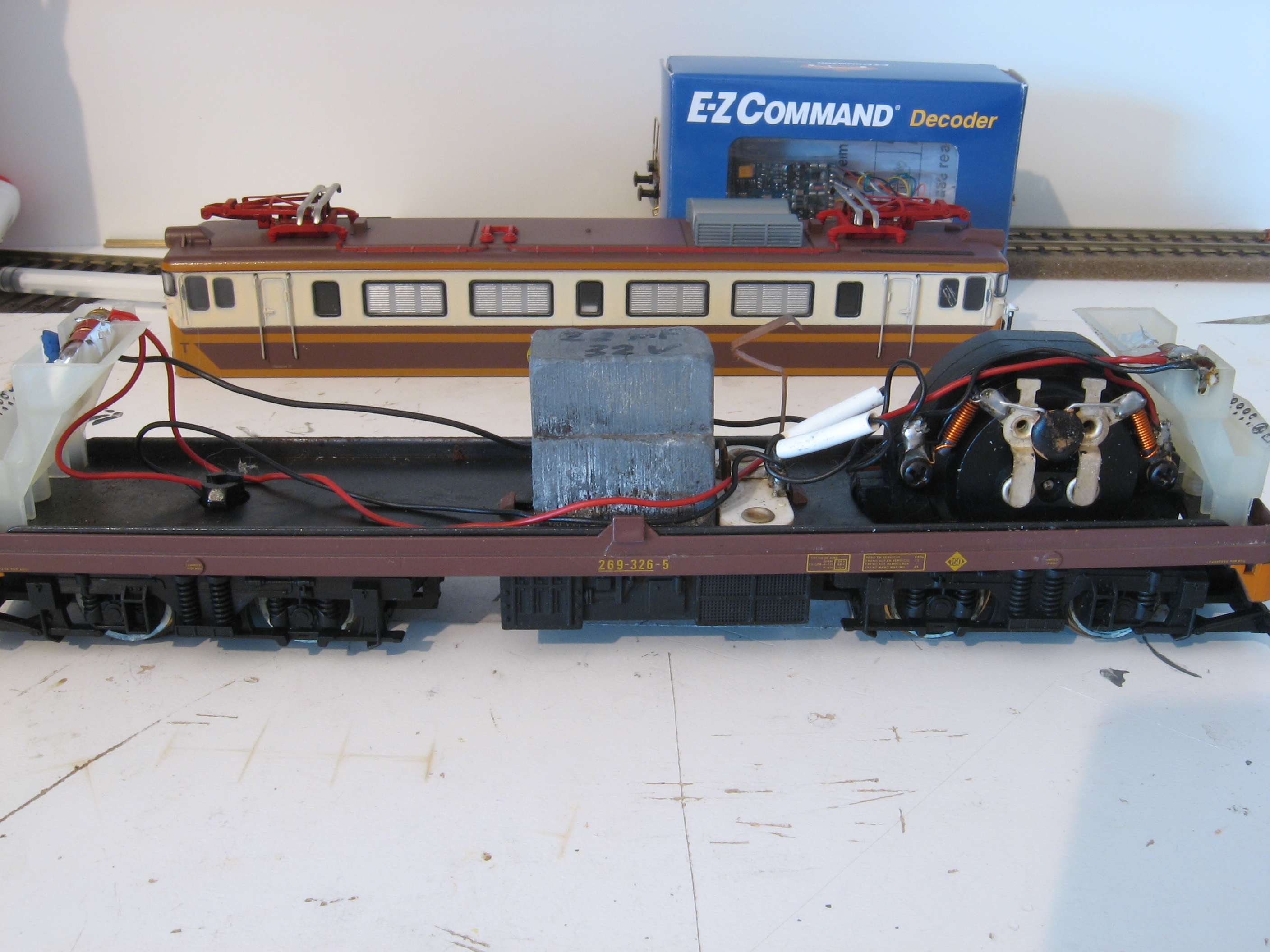

Acabo de ponerme manos a la obra con una 269 Estrella.
Cuando termine pongo unas fotos.

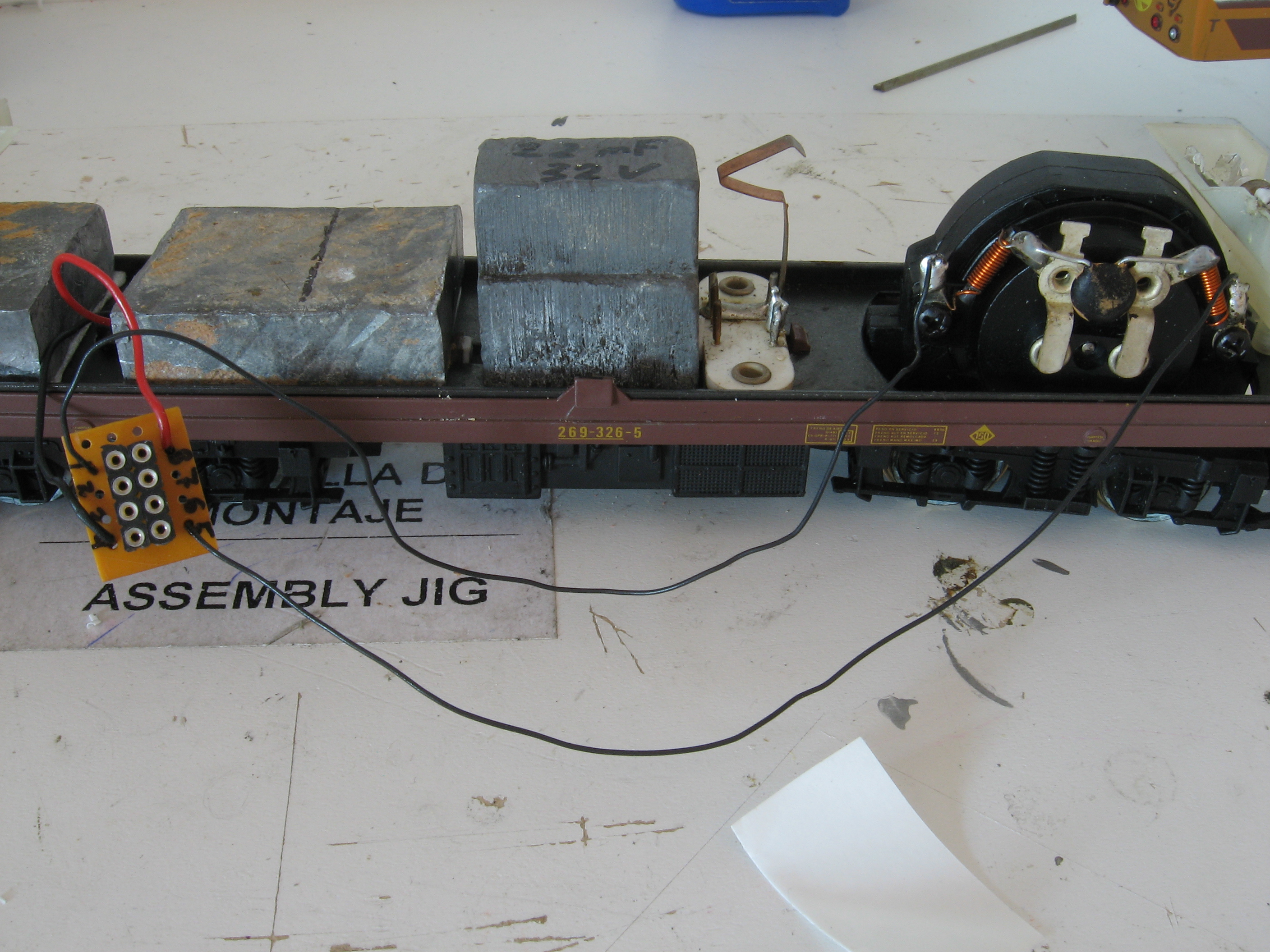

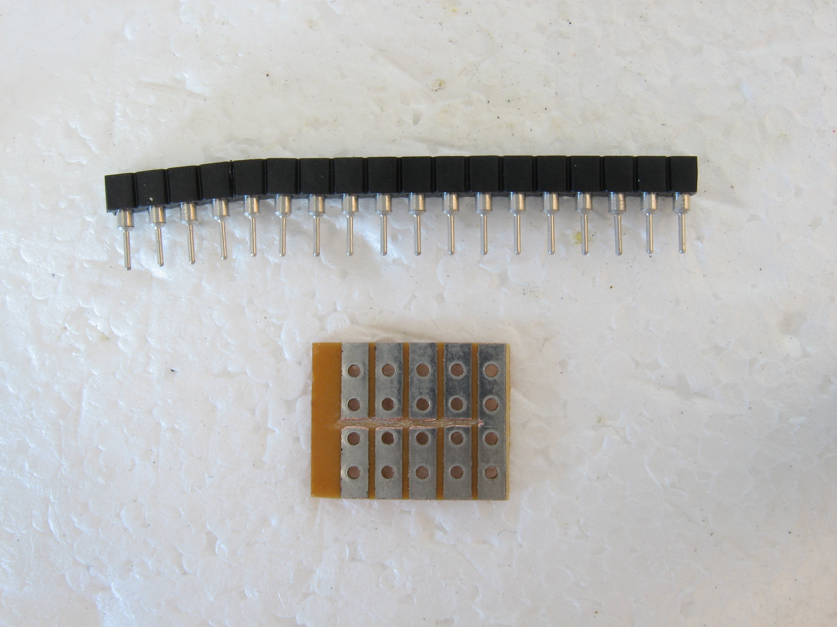

Vamos con una digitalización muy sencillita, usando un trocito de placa Uniprint y cable superfino de Aneste.

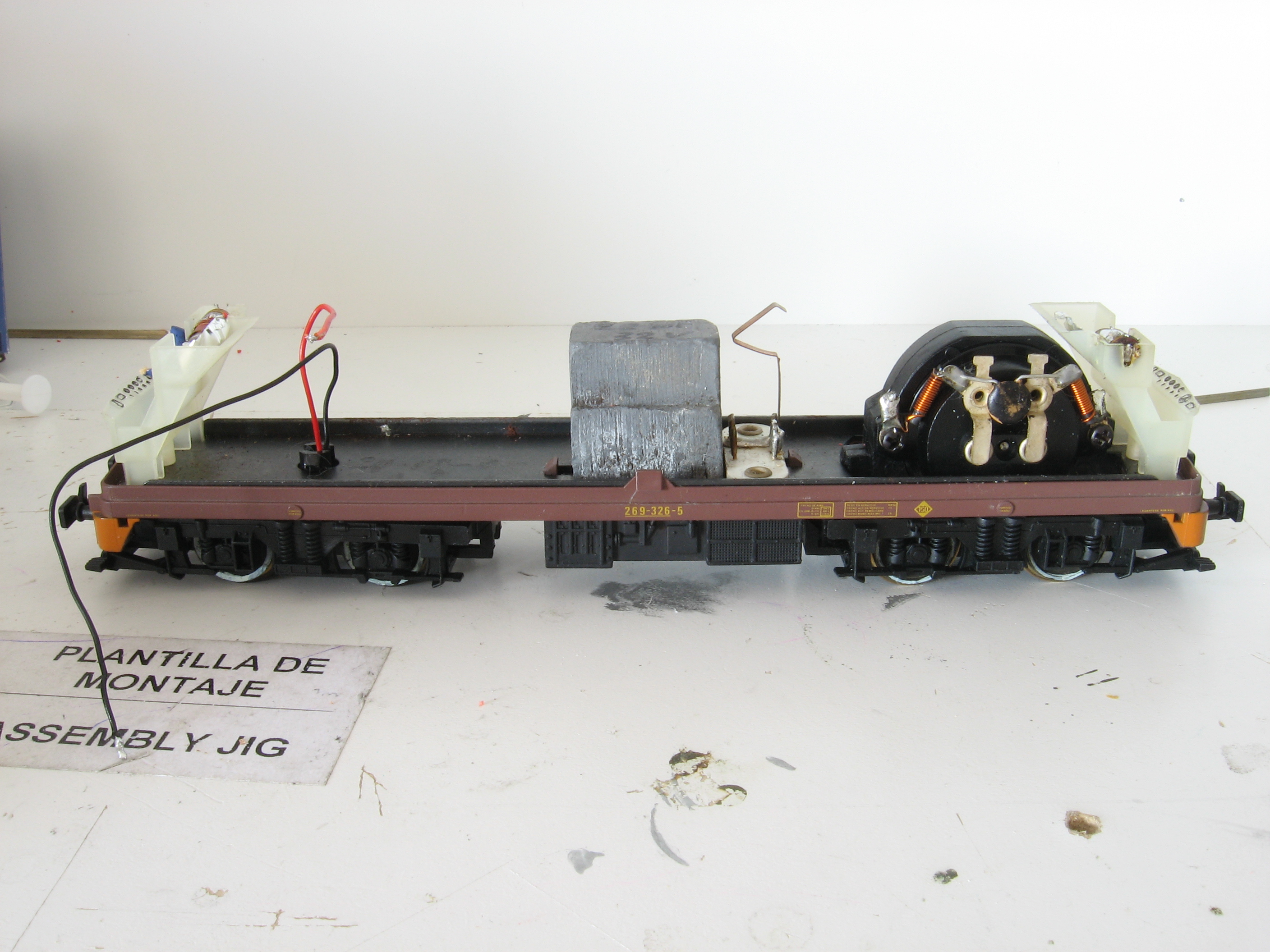

Primero desoldamos absolutamente todo, quitando los diodos, cables del motor y bombillas, dejando sólo los dos cables que salen del bogie.

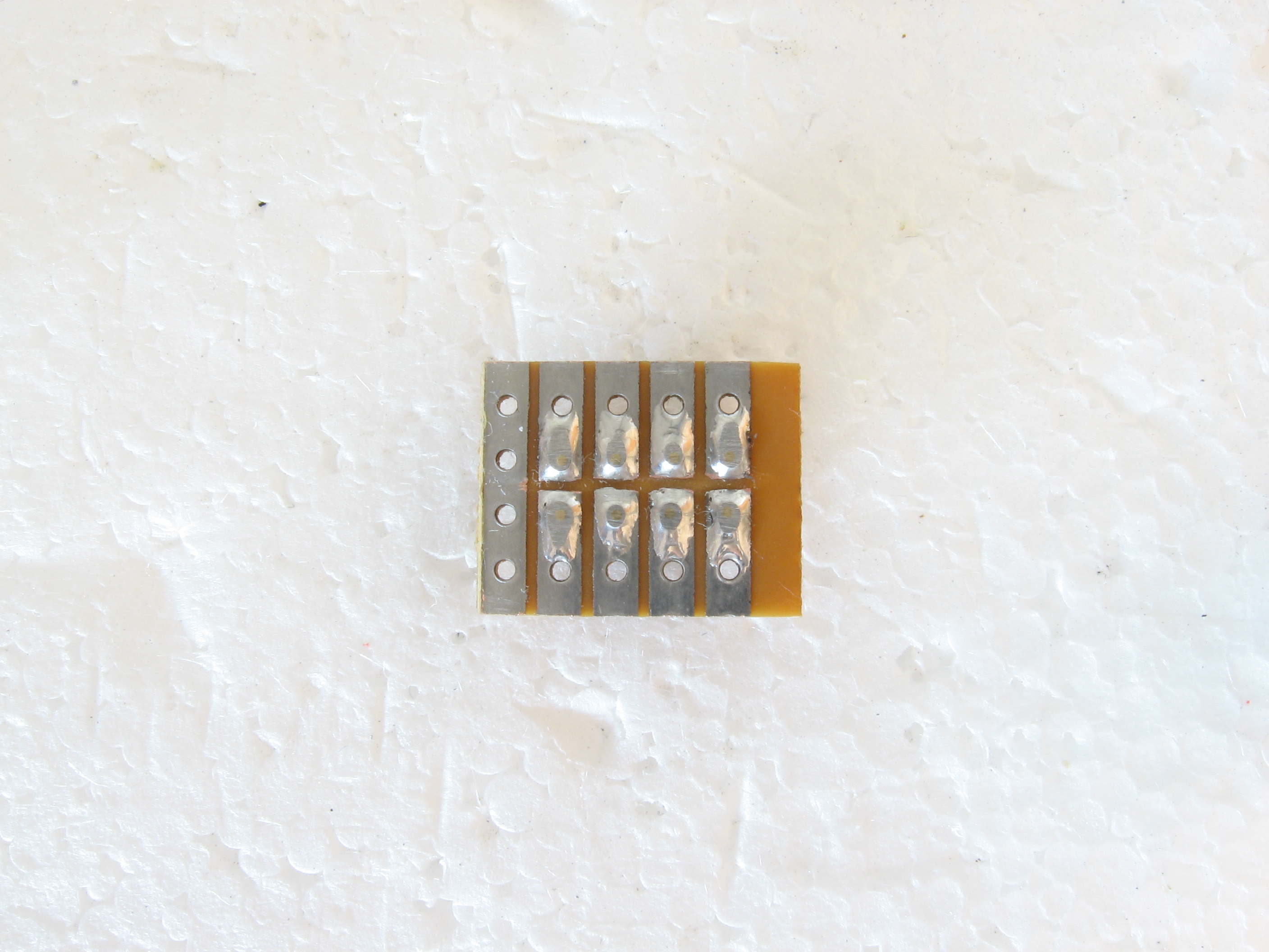

Preparamos el circuito impreso.

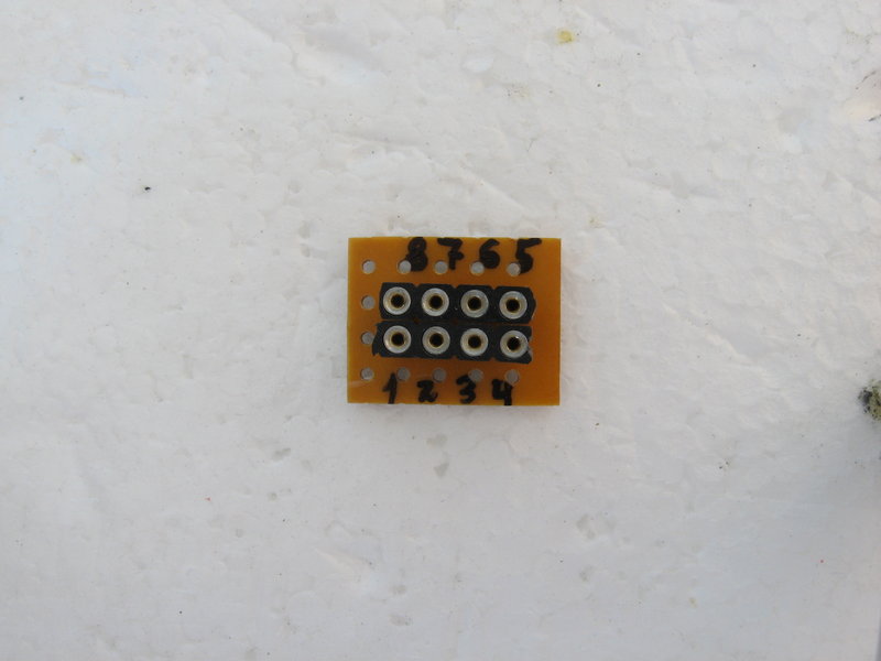

Soldamos las hembras de zócalo y limamos la parte de soldaduras para evitar cortocircuitos.
Numeramos para evitar errores

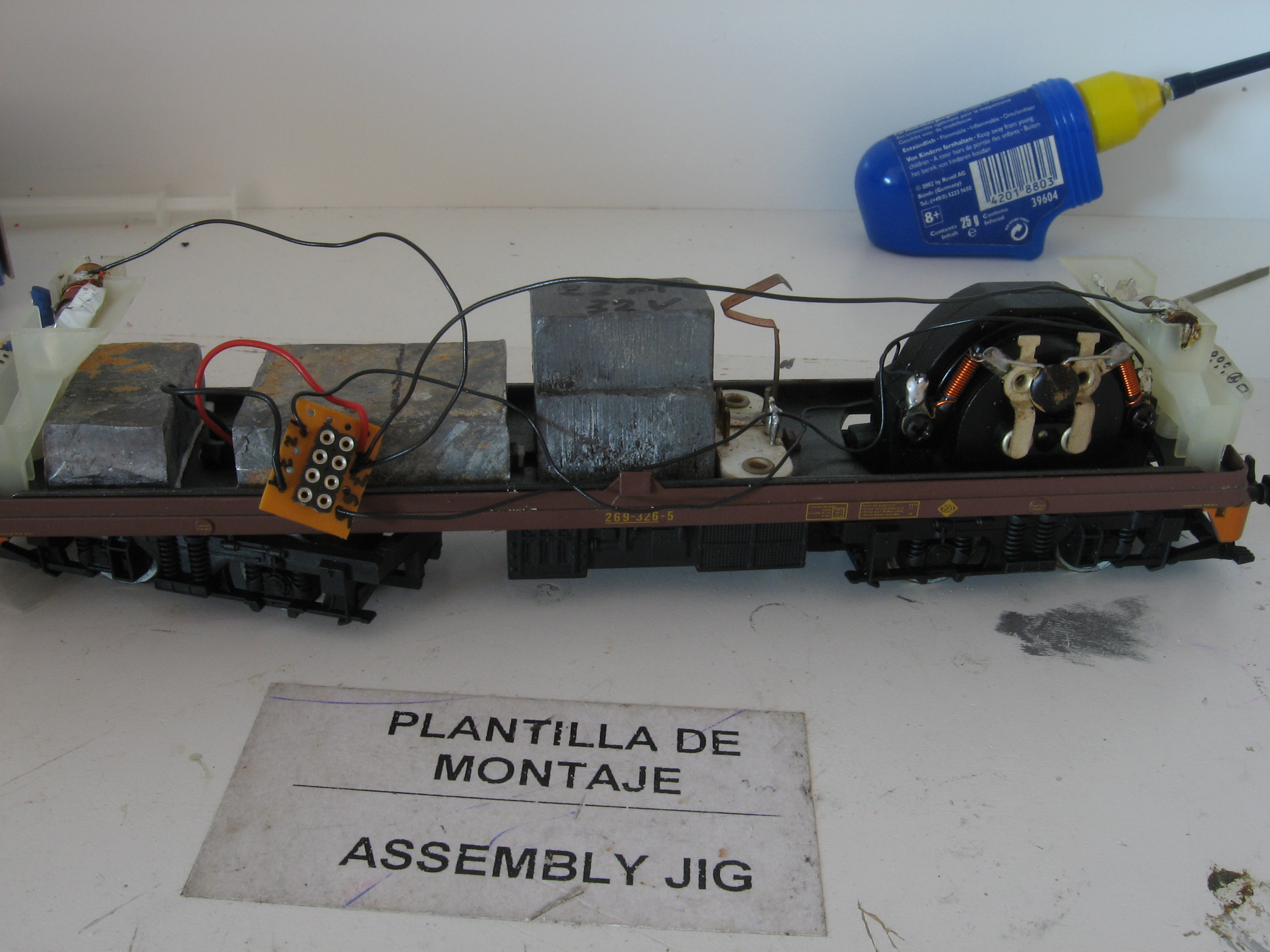

Muy recomendable lastrar más la locomotora para mejorar el contacto eléctrico
Aquí he pegado el plomo con cinta de doble cara.
La línea negra del plomo es el límite en el que no podemos poner nada a la derecha porque tropieza con la pieza de plástico que sujeta las ventanas y rejillas

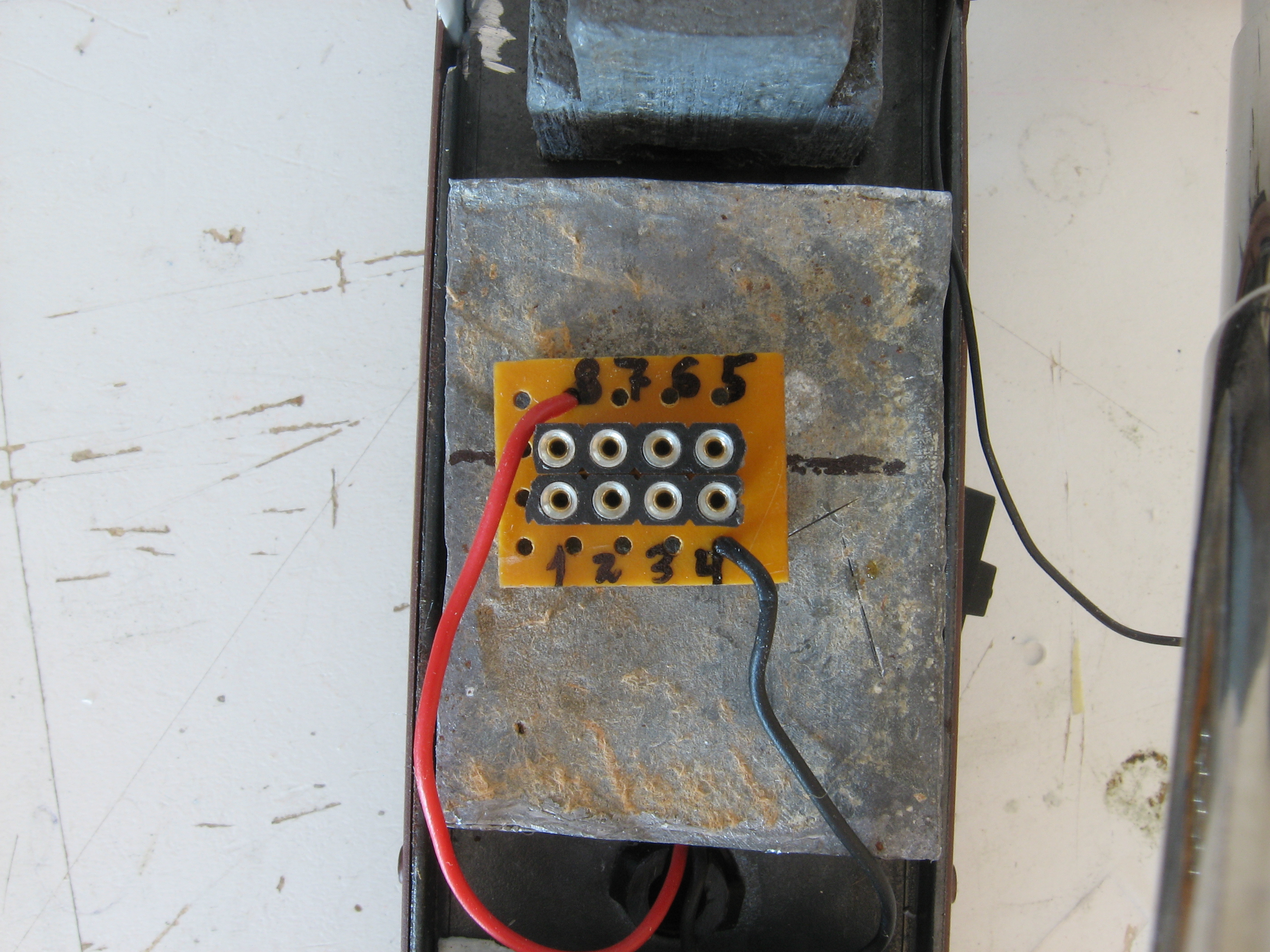

Soldamos los cables del bogie rojo al 8 y negro al 4
Borne derecho del motor al 5 e izquierdo al 1

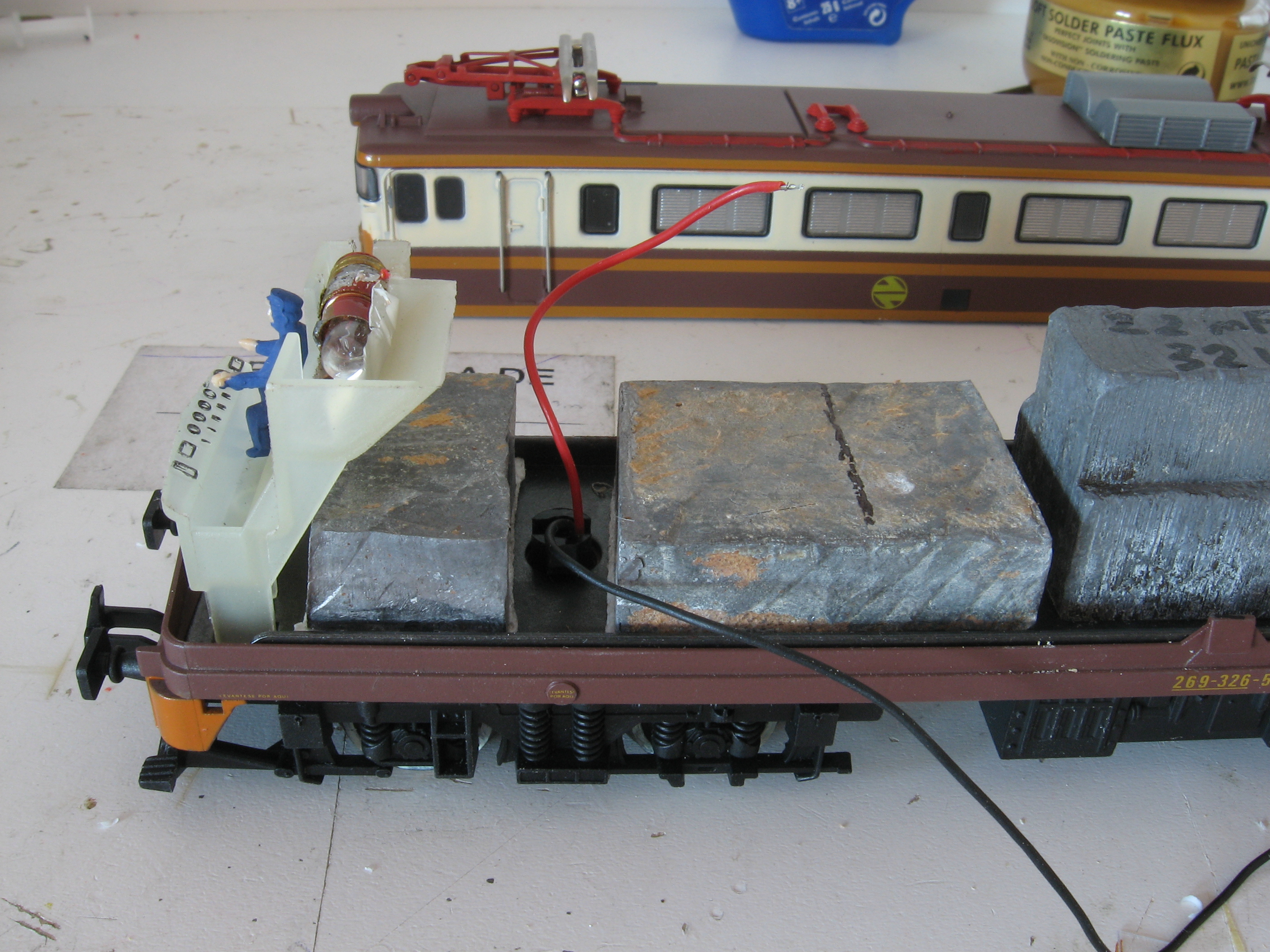

Solamos dos cables a sendos casquillos de las bombillas y los llevamos al 7 (común de funciones)
Soldamos el cable de la bombilla trasera al 2 y la delantera al 6.

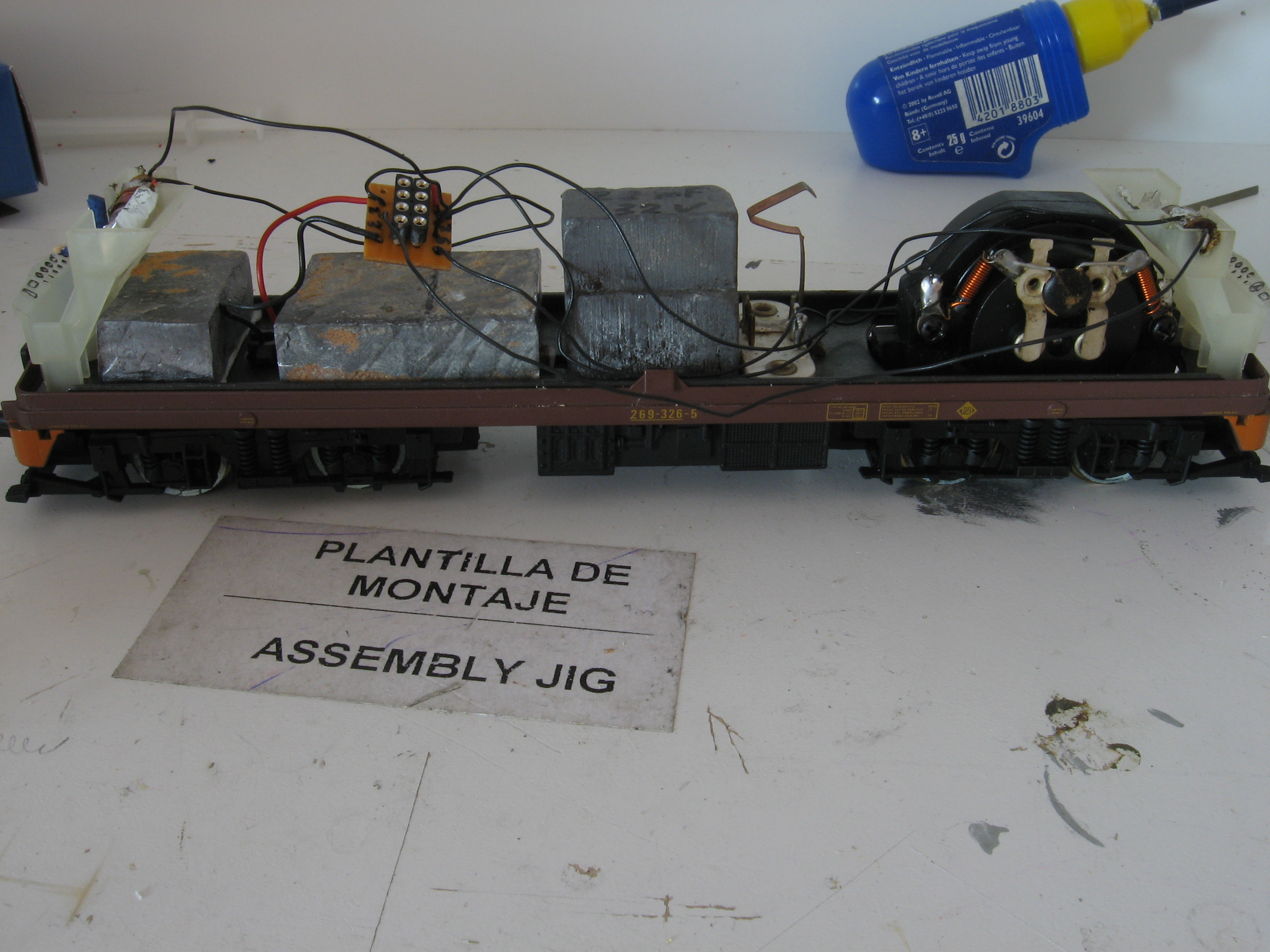

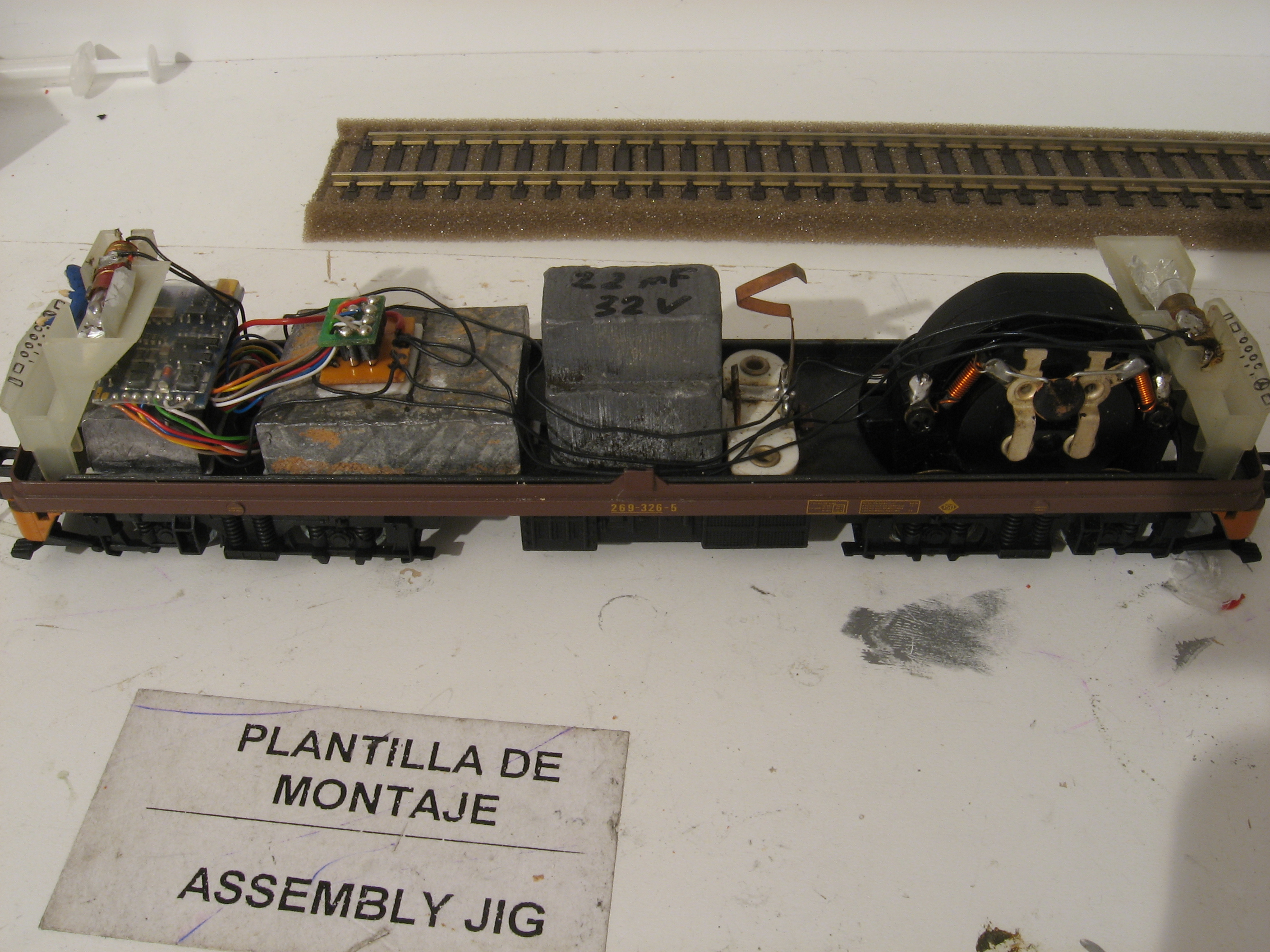

Pegamos el decoder y circuito impreso con cinta de doble cara, colocamos los cables y todo terminado.
En esta ocasión he utilizado un LokPilot Basic y ajusto el deco con estos valores en las CVs:
CV 002 = 006
CV 005 = 025
CV 054 = 009
CV 055 = 004
CV 063 = 007
