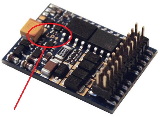

Y ¿existe alguna otra manera de saber el modelo dentro de ESU (de de cualquier otro decodificador) sin saber la CV 7? Por ejemplo a través de fotografías, o números que vengan impresos en el chip... o algo así.
Mensajes: 2228
Ubicación: Asturias
Registrado: 16 Jul 2008 12:51
valdytrom escribió:
Fantito escribió:
En el caso de ESU la CV7 informa del tipo de Firmware instalado. Cuando al programarlo el programa de pide que es preciso actualizarlo, te cambia el valor de la CV7. Repito, esto sucede con los ESU.
Con los ZIMO pasa algo parecido, pero va en función del tipo de reseteo que le hayas hecho.
El valor de la CV7 es informativo a disposición de los fabricantes.
Buenas
más o menos si....
me suena que llevan algo escrito...
Este es un V4
Esu V4.jpg (60.82 KiB) Visto 1561 veces

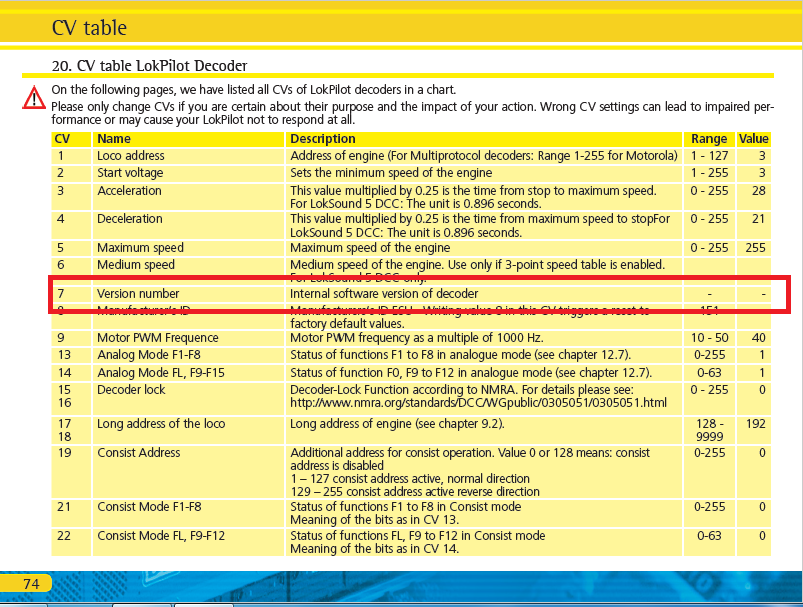

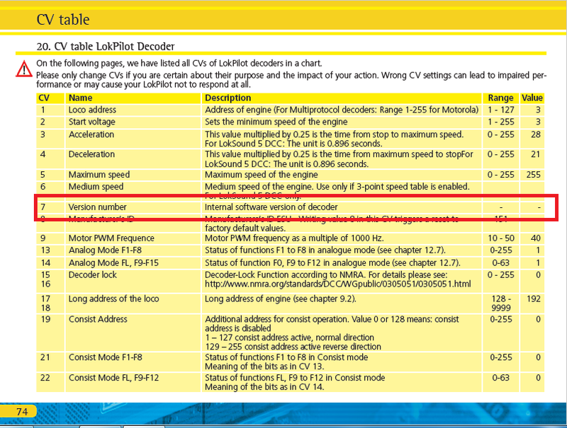

Mensajes: 7083
En las instrucciones de ESU ese valor viene en blanco!!!
Mensajes: 724
Registrado: 23 Dic 2012 12:50
Me imagino que es porque el software de cada de codificador se podría ir actualizando mediante algún procedimiento.
