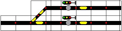

En el WinRail tienes un apartado para hacer los paneles de mandos si es a esto a lo que te refieres
pupitre de mandos.jpg (14.72 KiB) Visto 1429 veces

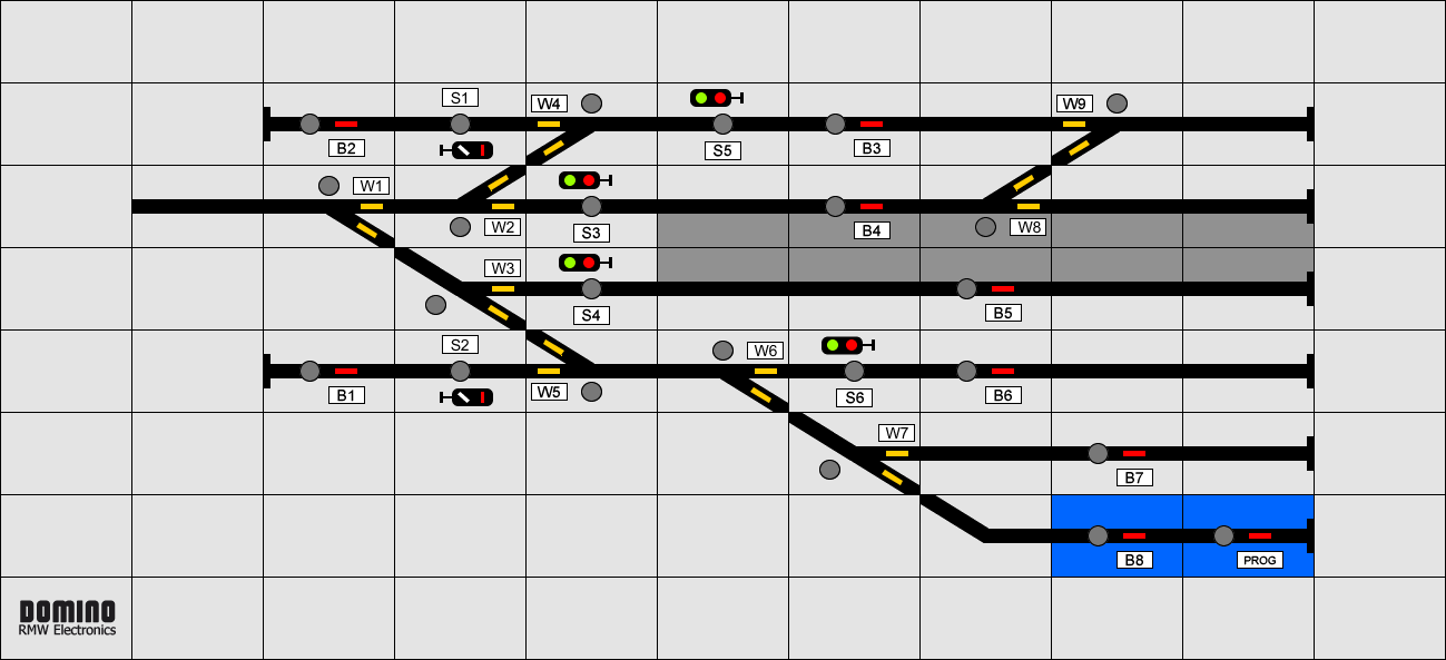

si quieres te puedo hacer algo como esto:
viewtopic.php?f=6&t=14536

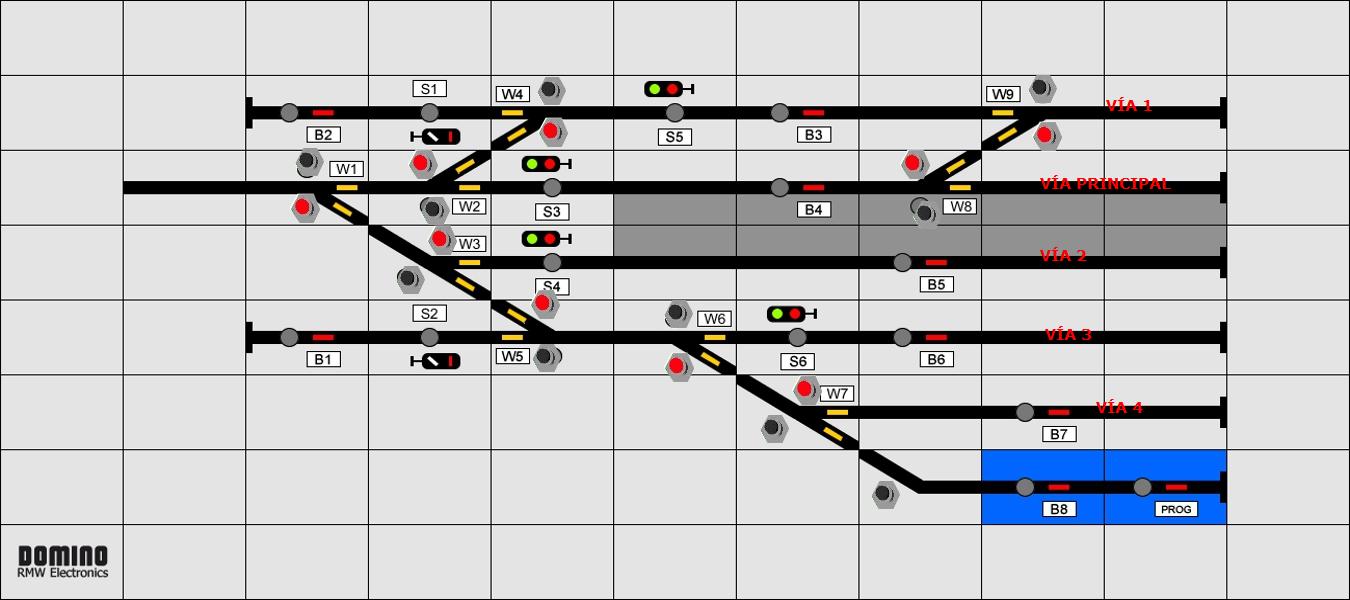

Hola mira lo que te he hecho:
Tratos positivos: Javirod, 7700, ERG, Crisruga, 300UT, JUJOCE, Beschi, JuanM, kdlang, bronson, Legionense

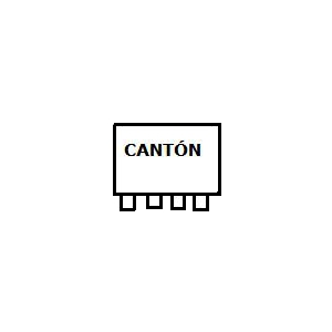

Si quieres marcar el canton puedes usar esto:
ESQUEMA DE CANTÓN.JPG (6.37 KiB) Visto 1364 veces

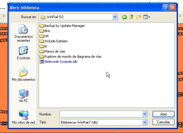

Yo los tengo en esta dirección (la que se instala por defecto)
C:\Documents and Settings\All Users\Datos de programa\WinRail 9.0\Pupitres de mando de diagrama de vías
Saludos desde Málaga
Antonio
Buenas tardes acpmax, yo tambien tengo ese subdirectorio, pero solo contiene dos carpetas una llamda "Viessmann Gleisbildstellpult" que una vez abiert parece un compilador de figuras, y una carpeta de datos llamada "Viessmann Gleisbildstellpult.blb" esto es claramente una biblioteca. No se como ese compilador puede hacer esas figuras.
Desde el programa no tengo ninguna opción de realizar estos diagramas. Por lo que pienso si esta version no los puede realizar.
Como los haces tu ????????
Un saludo Paco.

Yo me compre la versión 8 pero se ha ido actualizando hasta la 9, e instalaba las cosas que yo elegía, entre ellas lo de los tableros de mando.
Lo puedes preguntar en el foro de Aguilo
http://www.trenes-aguilo.com/foro/forum.asp?FORUM_ID=2
Una captura de las carpetas que yo tengo.
