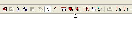

estoy diseñando el circuito de vias con wintrack y me ocurre que en el plano de las vías me salen las que están ocultas por encima de las que están en un nivel superior tanto si estas ultimas están ocultas como si no. En cambia al hacer una vista en 3D todo está en su sitio pero si hago una impresión del circuito de vías en 2D me sale bastante liado entre los colores y que las vías que tienen que estar debajo están encima o viceversa.

Lo de las vías, lo solucionas con dos botones.
Seleccionas la o las vías que quieras poner arriba o abajo y le das al botón que te haga falta.

Muchas gracias:

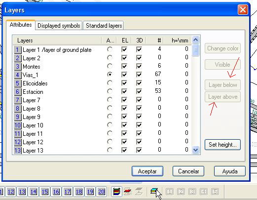

me ha funcionado pero solo con aquellas vías que estan dibujadas en la misma capa. Tengo otras que están en otra capa y con estas no me funciona.

Tendrás que mover las capas, seleccionas la capa y subela o bájala según te convenga.

muchas gracias acpmax:
ha funcionado perfectamente. Mira tu que cosa tan simple y la de vueltas que le he dado.
