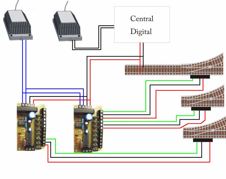

Este esquema lo hice para otro compañero.
Se puede ver tres desvíos y dos decoder de desvió.

HOMERSIMPSONX, Intentaré aclararte un poco lo que te comenta acpmax.
Por un lado, el decodificador de accesorios se conecta a la señal digital, que es la salida de la central. El decodificador utiliza esta señal para detectar cuando hay que actuar sobre una de sus salidas donde esté conectado el motor de un desvio según la orden que le envíe la central.
Como el motor de los desvíos consume corriente, el decodificador tiene una entrada de corriente para utilizarla en los motores de los desvíos y así no consumir corriente por la línea de la señal digital o la vía. De este modo se aisla la parte eléctrica de accesorios y locomotoras con las ventajas que esto puede conllevar, como puede poder controlar un mayor número de locomotoras desde la central o booster sin riesgo de que haya una sobrecarga.
