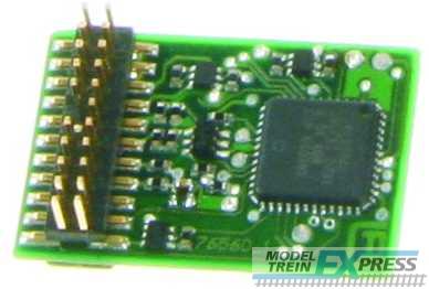

Siguiendo en mis indagaciones en el mundo digital, este finde instale y programe mi primer decoder en una 319 de roco, he visto que hay decoders con 6, 8 y 21 pines. Por lo que hasta ahora se, las locomotoras de electrotren vienen con un zocalo de 8 pines, ¿en que locomotoras se usan los decos de 6 y 21 pines? ¿que diferencia hay entre ellos?

El tipo de decoder va en función de como es el motor y equipamiento de la locomotora en cuestión, no por marcas de fabricantes. Por ejemplo la locomotora 303 de Electrotren requieren un decoder de 6 pins.

Hasta ahora, por norma general, se utilizaba en H0 los decos con conectores de 8 pines, exceptuando algunas locos que por espacio le colocaban los utilizados casi siempre en escala N de 6 pines, también fleischmann suele utilizar en casi todo su catálogo decos con 6 pines, pero también tiene de 8.
Actualmente la tendencia es ir a 21, se eliminan los cables y además se podrán aprovechar mucho mejor las funciones, mejor dicho auxiliares de los decos, como ocurre sin ir más lejos con el nuevo TRD de electrotren que lo lleva de 21 pines.
Luces interiores, luces de cabina... además de los testeros...
En cuanto a prestaciones, excepto el consumo del motor, podemos decir que son casi todos identicos, siempre y cuando no bajemos a gamas básicas, donde a parte del consumo que puede admitir y que será menor, podrán variar el número de auxiliares para funciones, compensaciones de carga, curvas de velocidad, y muchas más cosas que irás viendo en los manuales de los que vayas comprando.
