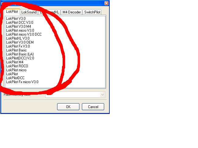

Hola pues si la mayoría de los decoders que llevan las maquinas son fabricadas por Esu , por ejemplo las de electrotren no llevan un decoder de electrotren , sino un lokpilot de ESU.
Las roco llevan un lokpilot roco y su veis el propio lokprogrammer de ESU pone "lolpilot roco" , es decir que lo ha fabricado ESU.Hay otros decoders como Lenz,unlhemblock. o marklin.
Aqui os adjunto una foto del lokprogrammer de ESU:
Tratos positivos: Javirod, 7700, ERG, Crisruga, 300UT, JUJOCE, Beschi, JuanM, kdlang, bronson, Legionense

¡ Hombre, claro !
Es normal que en la base de datos del LokProgramer todo o casi todo lo que aparece sea ESU; ese software es de ESU, diseñado para trabajar con el hardware de ESU.
Es cierto que muchos fabricantes de trenes utilizan decodificadores ESU para equipar sus productos digitalizados en origen, sobre todo en escala H0, no tanto en N, nada en Z, en otras escalas n.p.i.
Cuando leí el primer comentario quedé sorprendido, ahora creo que lo tengo claro.
