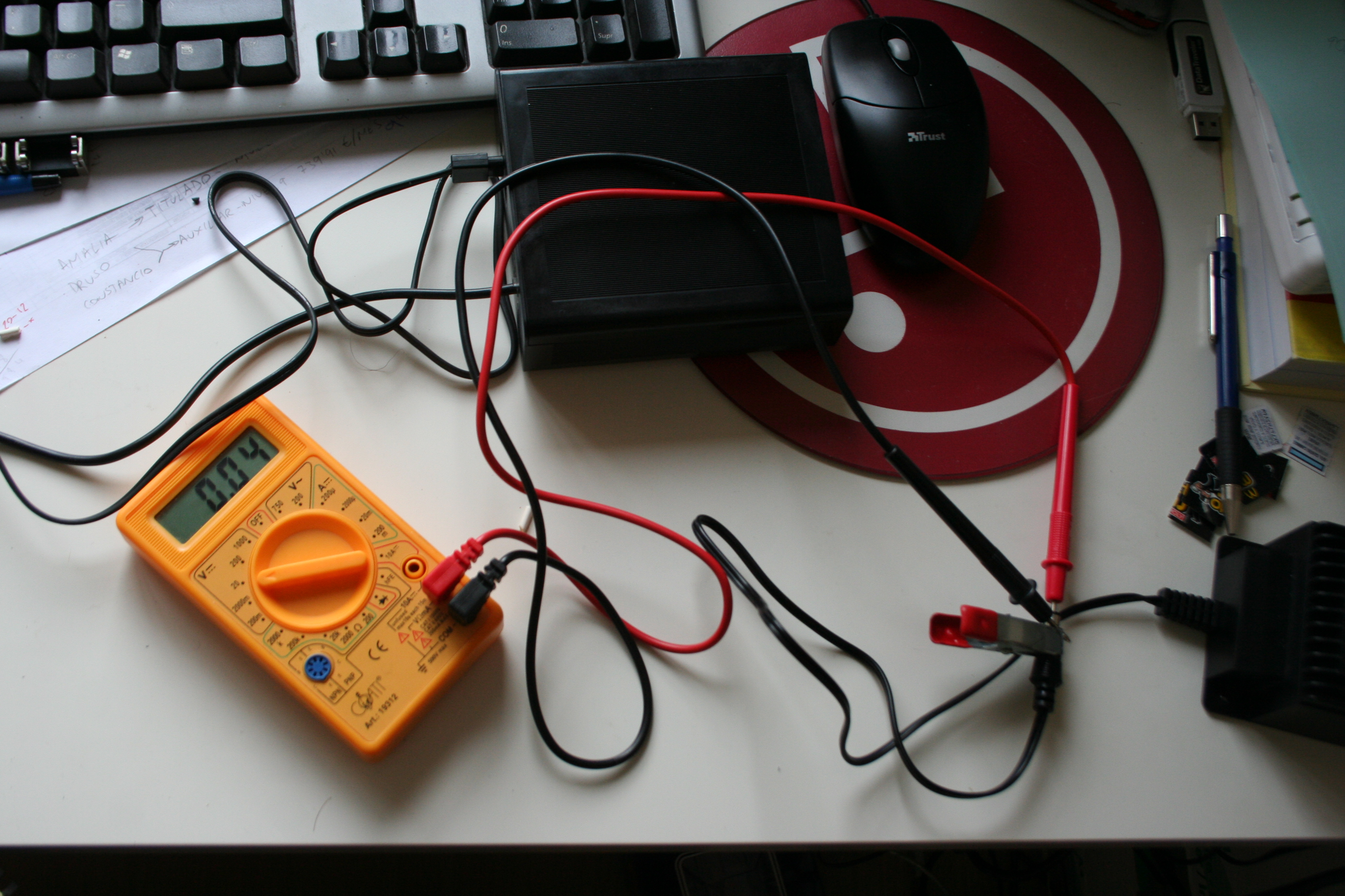

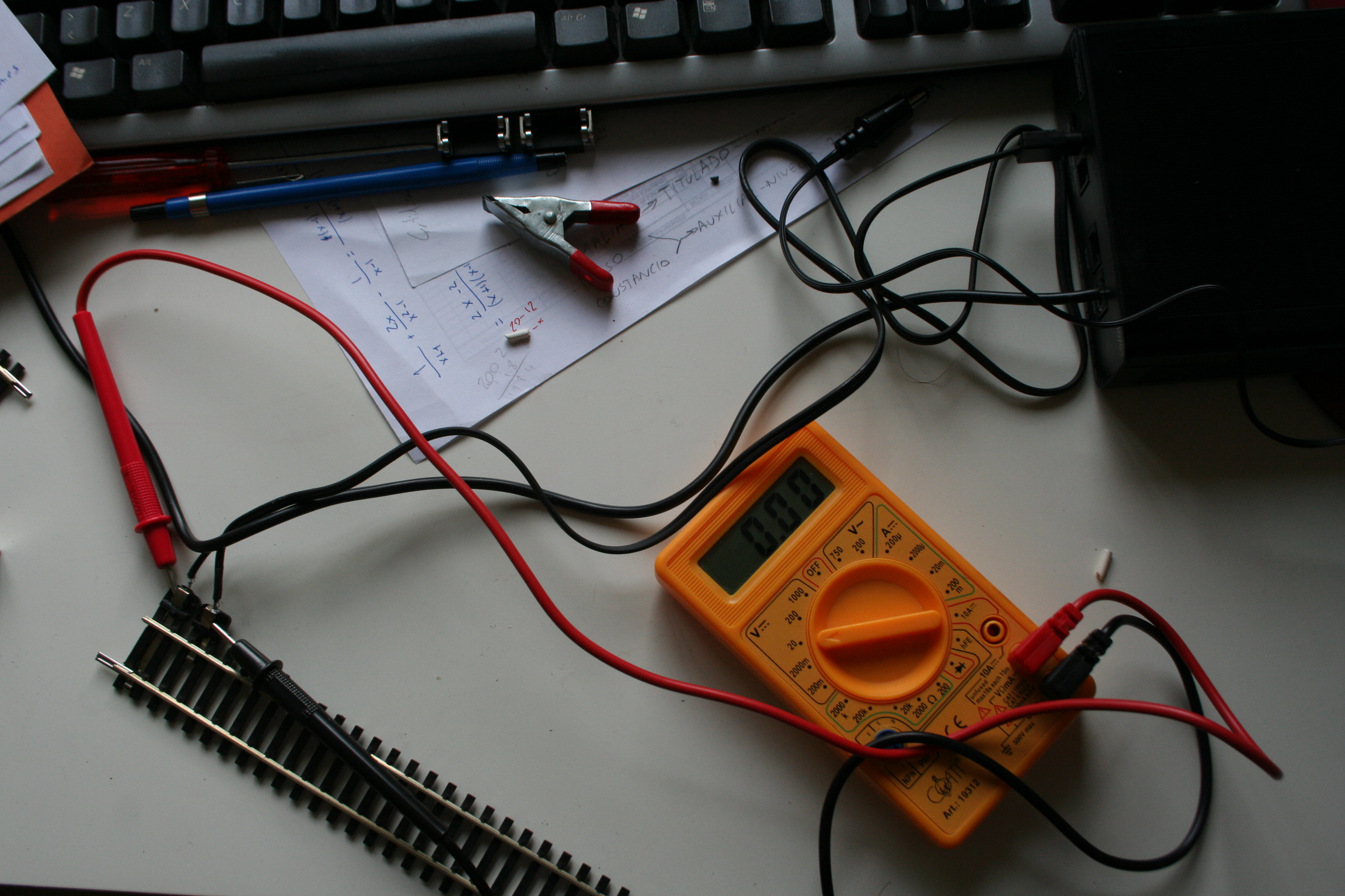

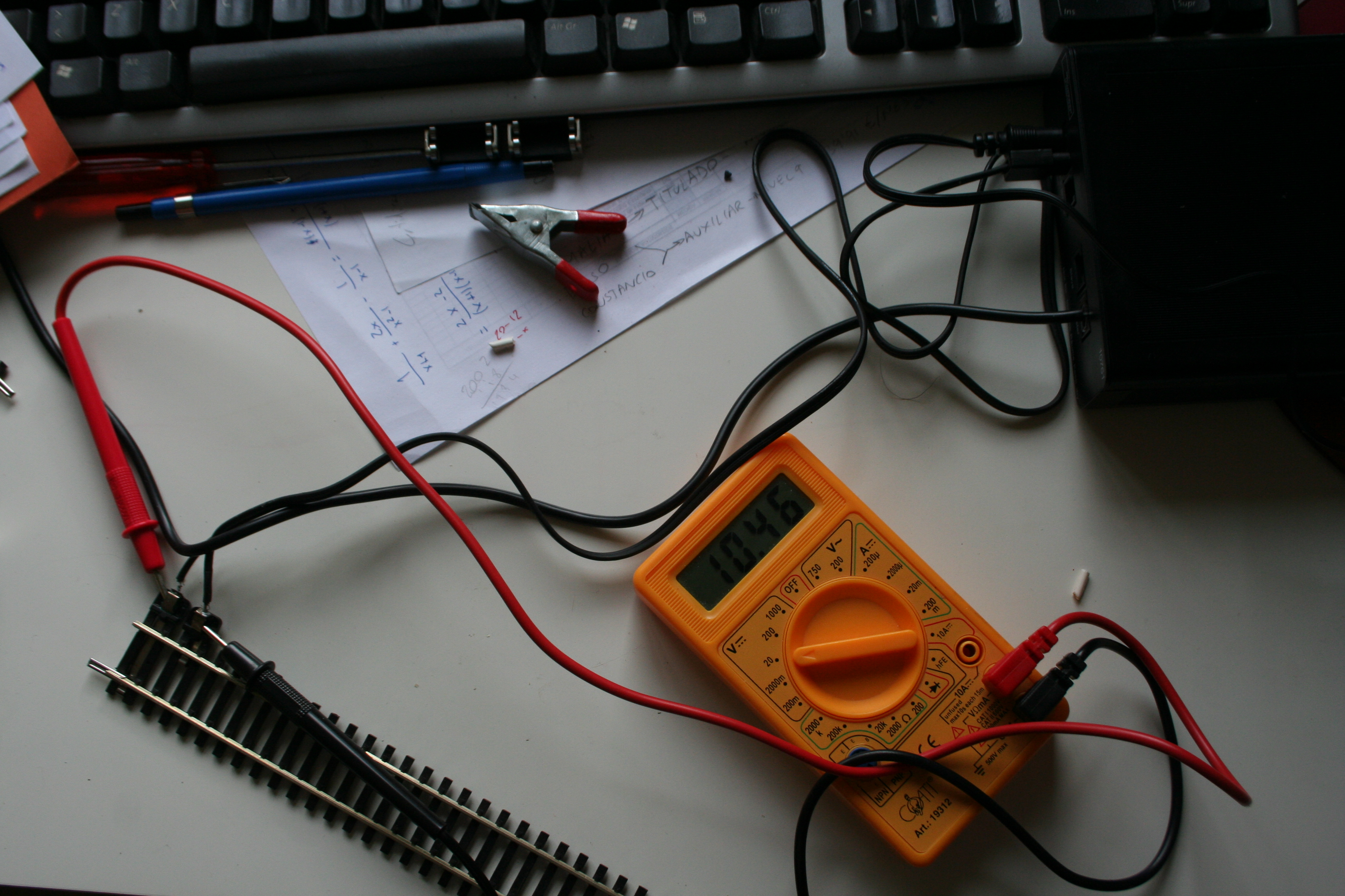

Como ves, he adjuntado tres fotos con tras mediciones diferentes de la corriente que sale del transformador y del booster a las vías.
Acabo de darme cuenta de que la tensión de medida del transformador la he estado haciendo mal. La he medido con la escala de contínua y no con la de alterna...
Midiendo con la escala de alterna en el 200, me da valores de tensión de 16,6 voltios aproximadamente.
Con estos datos, me temo que lo que ha muerto es el mando verdad?
Medición de la corriente que sale del tansformador cundo sólo está enchufado al enchufe de la pared.
Medición de la tensión de la vía desconectando el transformador del booster.
MEdición de la tensión de la vía con el sistema completo y montado.
