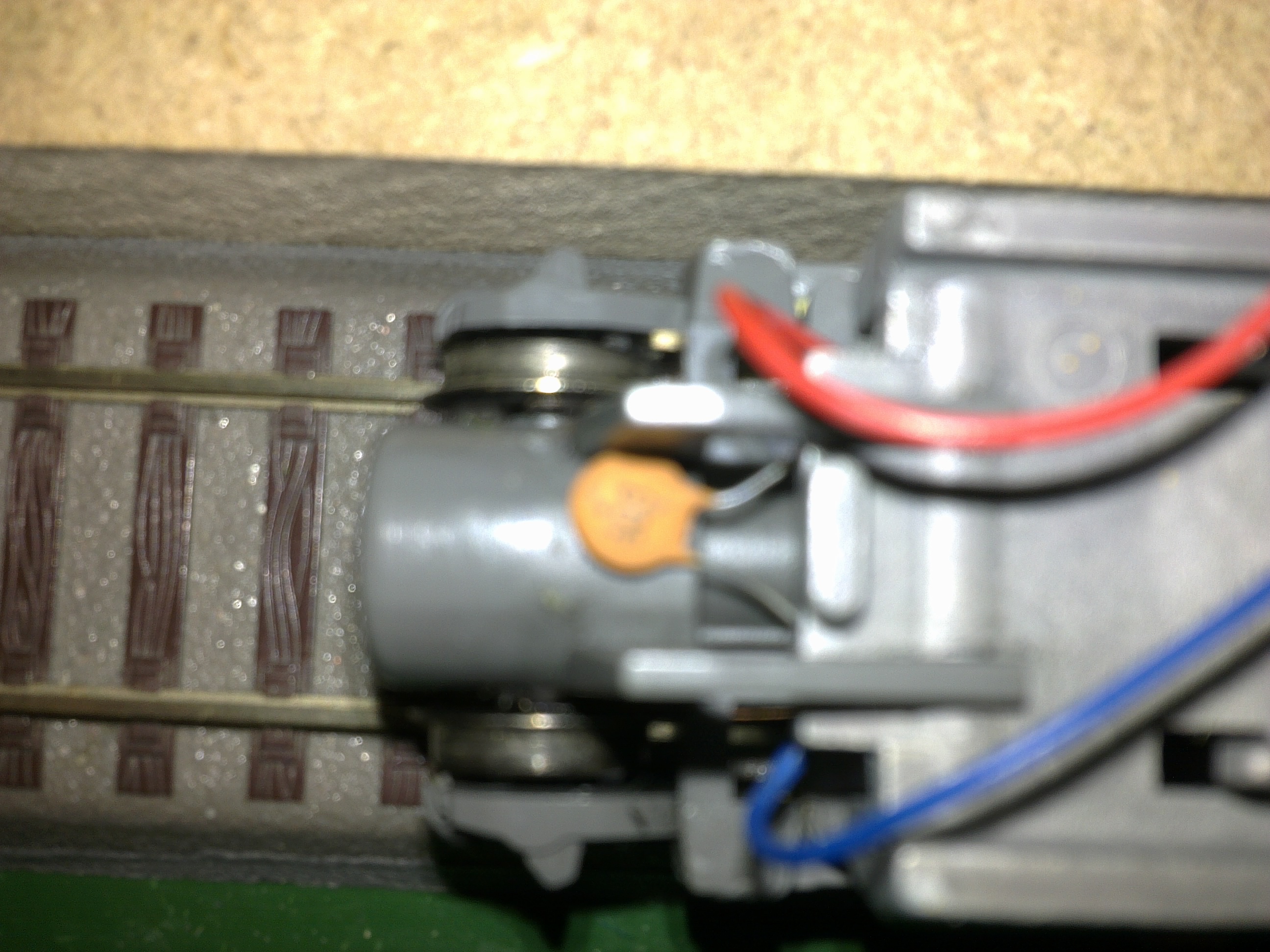

Son estas cosas? (esa lenteja naranja)
La foto es de una tractora del ave de mehano, le tengo que quitar esa lenteja para evitar que se fria el decoder?

Gracias by103, cuando pueda ya le quitare eso

by103 escribió:
Mehano tiene la mala costumbre de colocar unos antiparasitarios en los bogies de sus trenes para analógico. Si tu máquina los tiene puestos (son una especie de lentejas), quítaselos, que seguramente sean los responsables del calentamiento del decoder.

Hola a todos, después de unos días en los que el trabajo no me ha permitido dedicar suficiente tiempo a la afición, ayer tarde estuve investigando el tema del decoder y la Mehano 1700.
En primer lugar, por lo que apuntabas tu, by103, no he encontrado antiparásitos colocados. Aunque es posible que estén colocados en un pequeño circuito enchufado en el enchufe de 21 pin y que se debe sacar para poder colocar, en su lugar, el decoder.
