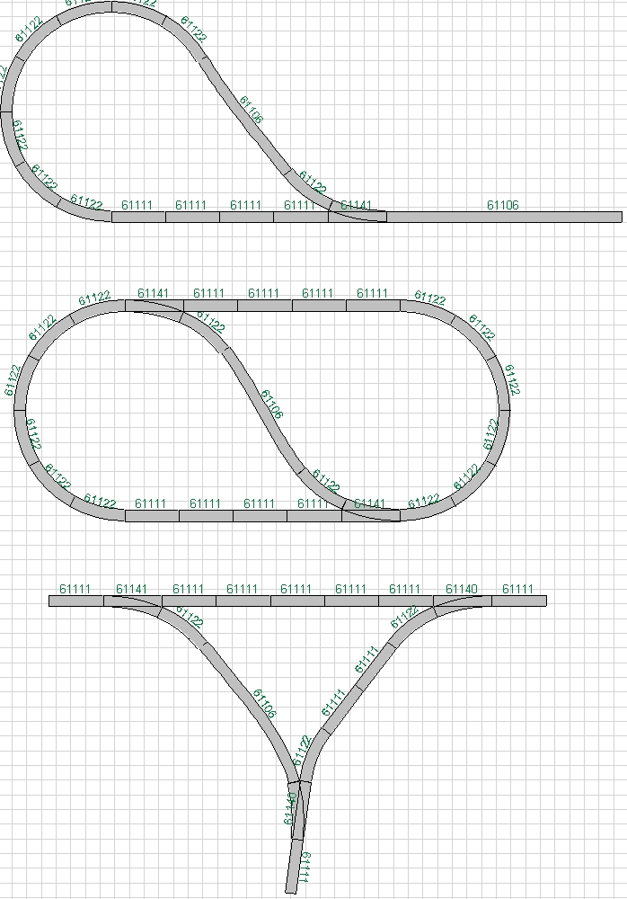

Hola, he leido en algún hilo, referente a bucles de retorno en la vía, tengo que poner un módulo de retorno. Y mi pregunta es la siguiente: He comprado el conjunto de vias de roco geoline A+B+C+D y tengo el multimaus de roco. ¿Si monto el conjunto de vias A+B+C+D según viene en las instrucciones tambien tengo que poner algun modulo de bucle de retorno. O en ese caso no hace falta?

No , con ese tipo de circuito de vías no te hace falta ningún modulo de retorno, ya que no hay ningún bucle.

Hola desire,
Te pongo los dos casos más frecuentes de bucles de retorno y un triángulo de vía. En ellos sí que hay que utilizar algún circuito eléctrico especial o un gestor de bucle de retorno (mucho más fácil en digital) ya que se produciría un cortocircuito al entrar o salir los vehículos de ellos.
Si, como dice cisterna, tu circuito es el A+B+C+D del catálogo de Roco, no formas ninguna de estas figuras por lo que no necesitas gestor de bucle.
