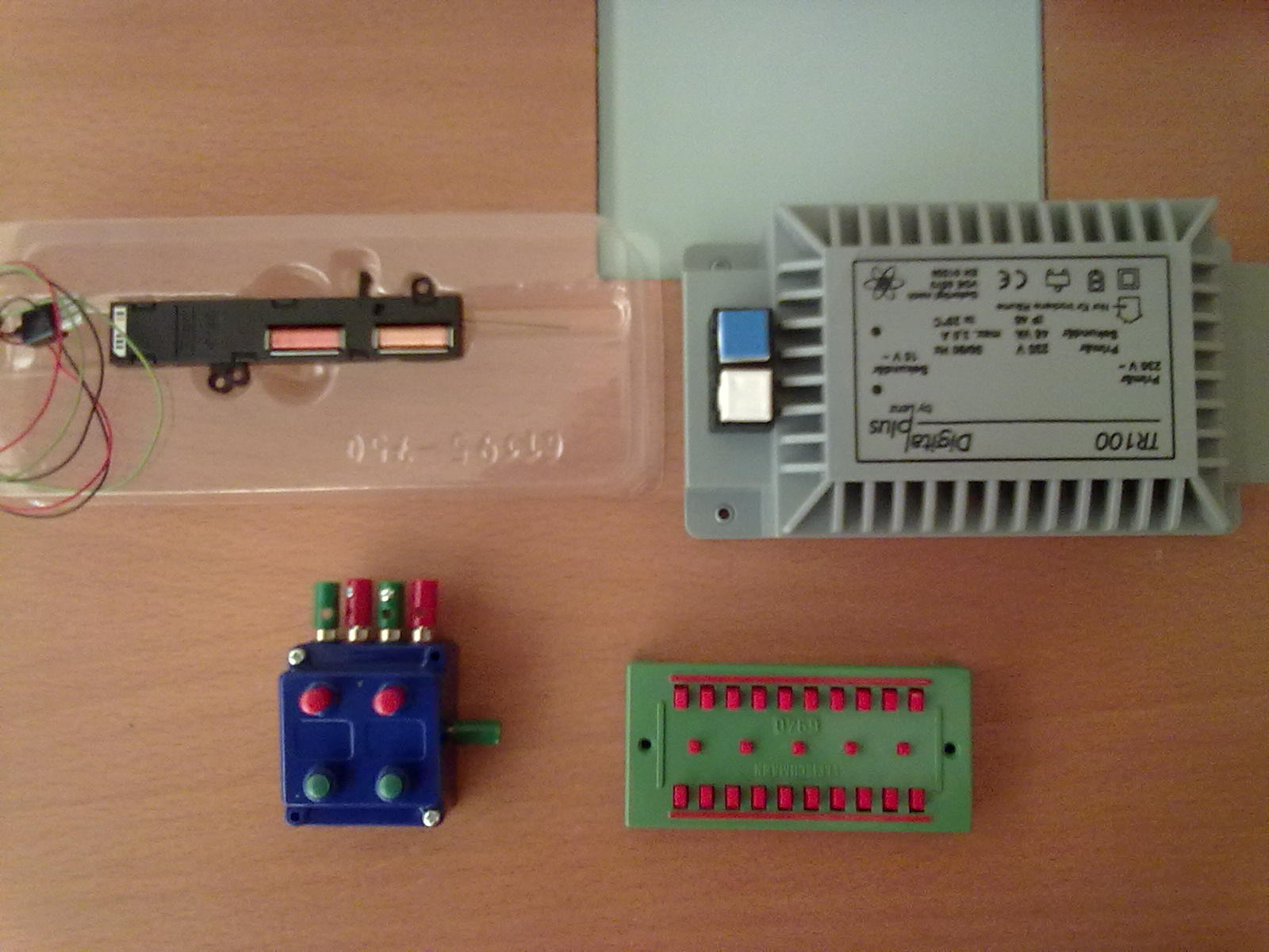

Hola,ayer compre el material de la foto,pero fui a ultima hora,cuando ya estaban cerrando y las explicaciones fueron tan rapidas que no me entere muy bien.Alguien podria explicarmelo,el material es para via roco geoline sistema digital(me he decantado por los pupitres ya que el digital sale por un pico).lo que tengo claro es cambiar el motor del desvio y conectar dos cables al pupitre y uno al transformador,pero aqui empiezan las dudas,imagino que el verde y el rojo al pupitre y el negro al transformador,pero a que lado del transformador,al azul o al blanco,la pieza verde(no recuerdo el nombre ) donde va,los cables van uno frente a otro o uno junto al otro...estoy muy liado y sin idea de electricidad....a ver si alguien me ayuda.
Se me olvidaba tengo dos motores para poner hoy y tendre que poner 6 mas por si vale de algo o tengo que hacer alguna cosa extra.
lo dicho gracias de antemano y espero me ayudeis

La conexion de los dos polos o de los dos cable que van al transformador, no importa su orden. Puedes conectarlos en el orden que quieras puesto que la corriente que da el transformador es alterna.
Aunque yo no uso corriente alterna para los desvios y los semáforos. Yo uso 18 Voltios en corriente continua. En mi caso hay que conectar (solo por convenio) el amarillo a GND y el rojo y el verde a través de sendos pulsadores a positivo (15-18 Voltios).

Del motor salen tres cables, rojo, verde y negro, pues bien rojo al rojo del pulsador, verde al verde del pulsador y el negro al transformador, en principio da igual a que polo, a uno de los dos. Ten en cuenta que tienes un pupitre doble o para dos desvios diferentes asi que usa los de cada lado para cada botonera. Ahora solo queda cerrar el circuito del lateral de pupitre hay una toma de corriente que tienes que unir con el otro borne del transformador (el que hemos dejado libre). ahora pulsando los botones el motor debe de cambiar de posicion, haz la prueba con el motor puesto en su desvio.

PD. acabo de ver en la foto que el motor tiene una clavija, cortala y trabaja con los cables

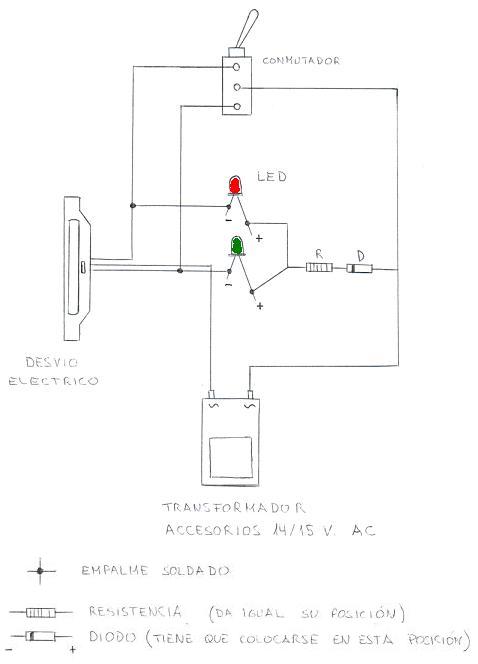

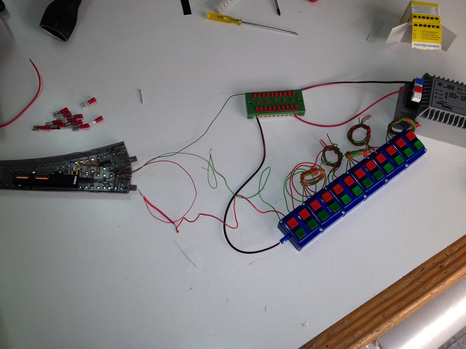

Yo he echo mis desvíos con los mismos elementos que tu salvo que los pupitres son anette (creo) yo tengo fotografías de como fui instalandolos por que lo hacia cada 15 días ( por si me olvidaba.
También me hice una caja para albergar los pupitres y ponerle luces de led rojas y verdes para saber la posición
Ahora mismo no lo tengo en este ordenador pero en cuanto los tenga te los mando ( fotos y esquemas para montarlos incluso si quieres poderlos sincronizar con semáforos )
Si quieres dame tu Mail y te los mando aunque creo que las subiré a este hilo.

esto es como lo monte tengo alguna foto donde le puse led para montar en el desvio y saber direccion
espero que te valga
