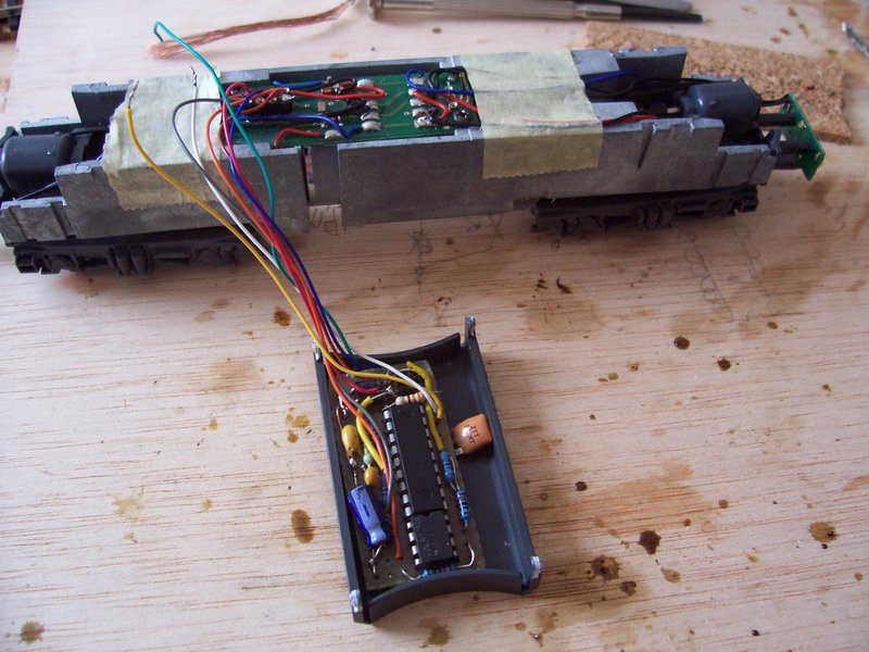

Mensajes: 85
Ubicación: Santander
Registrado: 30 Oct 2008 14:22
Hola, bueno pues viendo el espacio que tiene una 252, le he echo un decoder, sacado de aquí: http://dcckolejka.republika.pl/loco_decoder.html. Lo más complicado de encontrar sea el cristal ceramico o resonador a 8mhz. A ver si alguien más se anima. Saludos
