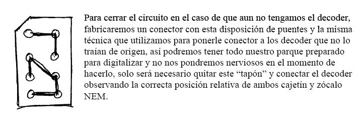

Hola, cuando le pones un decoder a una loco, hay que quitarle un falso decoder (dummy) y conectarle el decoder.
Para pasarla a analógico le quitas el decoder y se le vuelve a poner el dummy.
http://trendigital.galeon.com/Digitalizacion2C/dummy.htm

Hola , para ser más exactos , ese decoder dummy es un conector nem , sin cables , que viene con dos patillas puenteadas entre si.

No solo son dos patillas.

Lo que sí vi fue tu esquema y, al menos en los dummy que yo he retirado de algunas locomotoras, la unión de pines no coincide con la de tu dibujo o yo no lo interpreto bien .
En los dummi que he quitado, los pines unidos eran los 1-2-8 (correspondientes a los hilos Naranja-Amarillo-Rojo) por un lado y 4-5-6 (Negro-Gris-Blanco) por otro. Más aún, los pines 3 y 7 ni siquiera existen en el conector.
En tu dibujo (supongo que el chaflán indica el pin 1) aprecio 1-7-8 y 2-3-4-5-6 por lo que, no me malinterpretes, seguro que algo se me escapa y lo estoy viendo mal. Reconozco que soy un poco novato en esto. ¿podrías esplicarlo un poco? Seguro que algunos aprenderíamos algo más de vuestra experiencia.

Hola, pues el dibujo lo saque de un pdf que tengo. Y no lo veo lógico.
después de mirar las conexiones lo lógico seria como tu dices 1-2-8 y 4-5-6.
