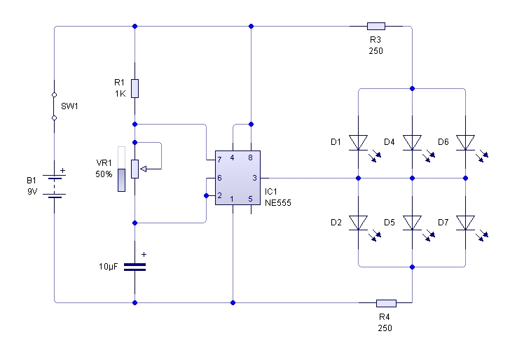

La primera parte de tu comentario esta bien, pero se puede hacer con un solo 555 para los dos leds
Este es el esquema con un 555 y varios leds. Falta adaptarle lo que ha dicho Furdex Primero un puente rectificador seguido de un regulador de voltaje un 7805 y después el circuito que se ve;

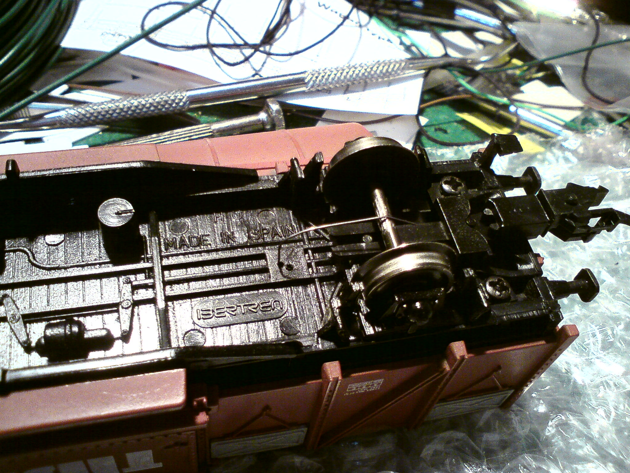

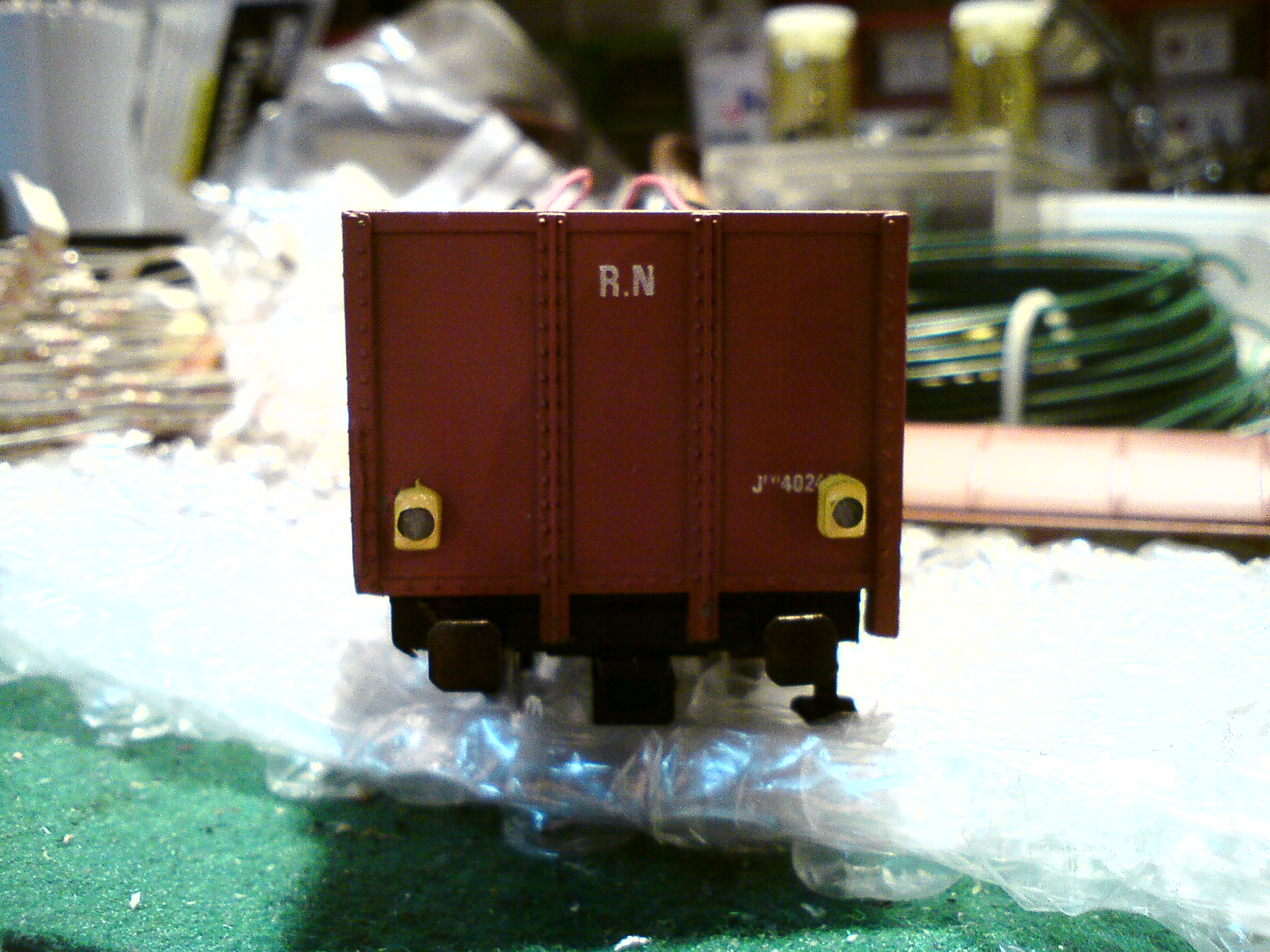

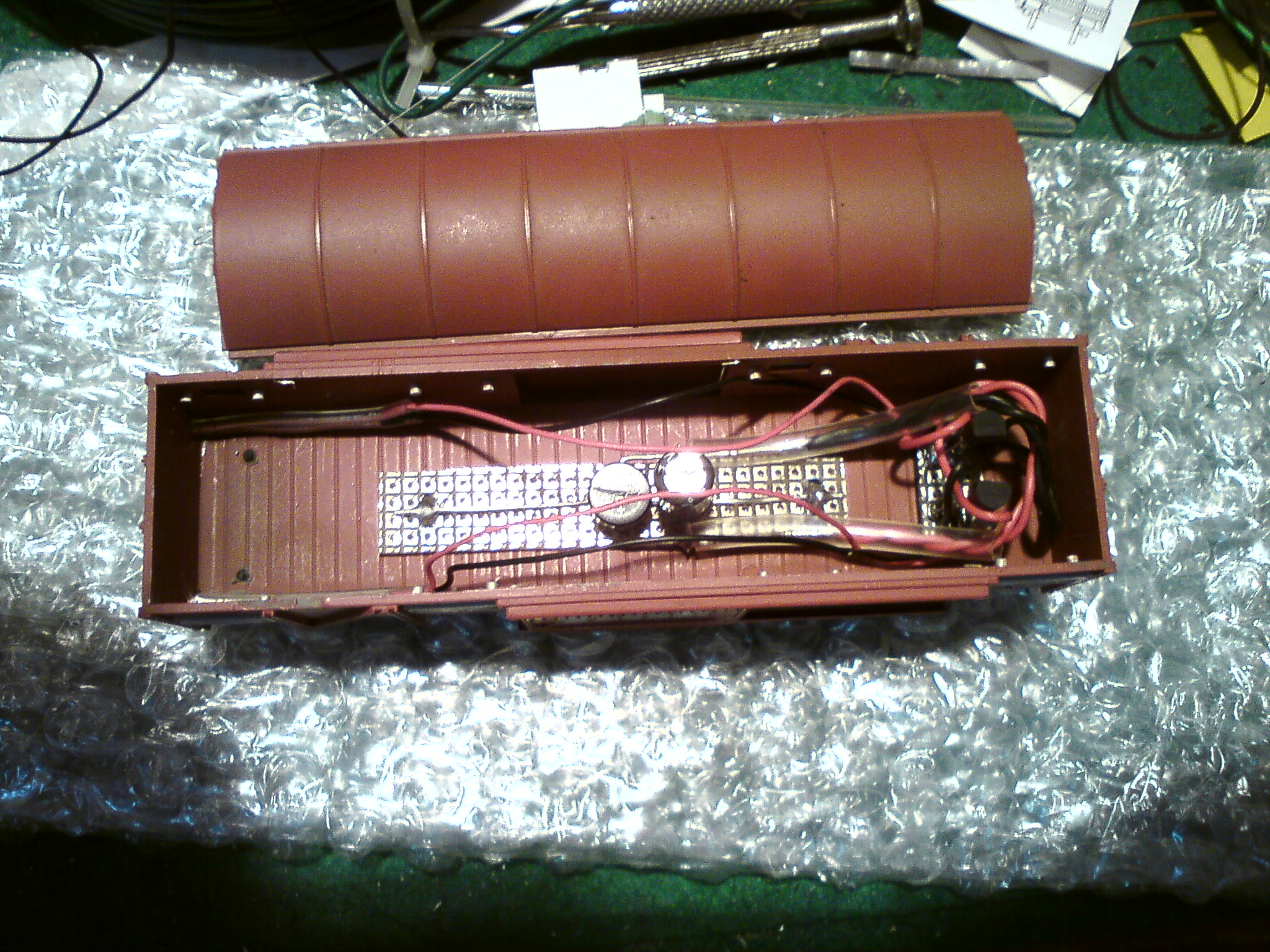

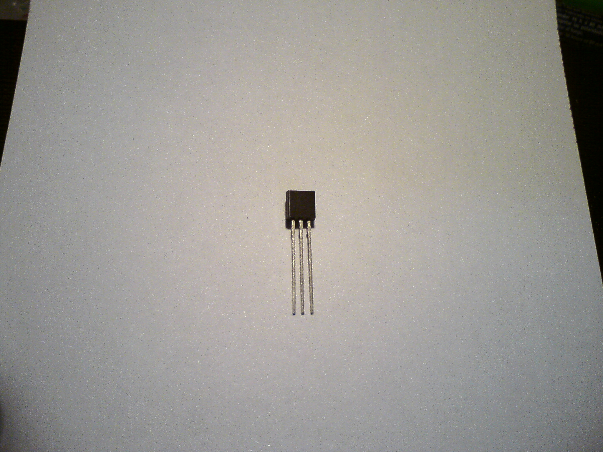

hola, yo he conseguido un sistema realista para las luces de cola en mercancías pensando que los faros rojos que les cuelgan a los vagones de cola no están conectados entre si, la cadencia del destello nunca debe ser exacto como hace el integrado 555 que por cierto, queda muy bien para los pasos a nivel, bien, buscando el alguna tienda de electrónica conseguí algo parecido a un transistor que hace que el led haga intermitencia con una cadencia de 1 o 2 veces por segundo y decidí probarlo, la nomenclatura del supuesto transistor es (CUT 3332-01 1015)

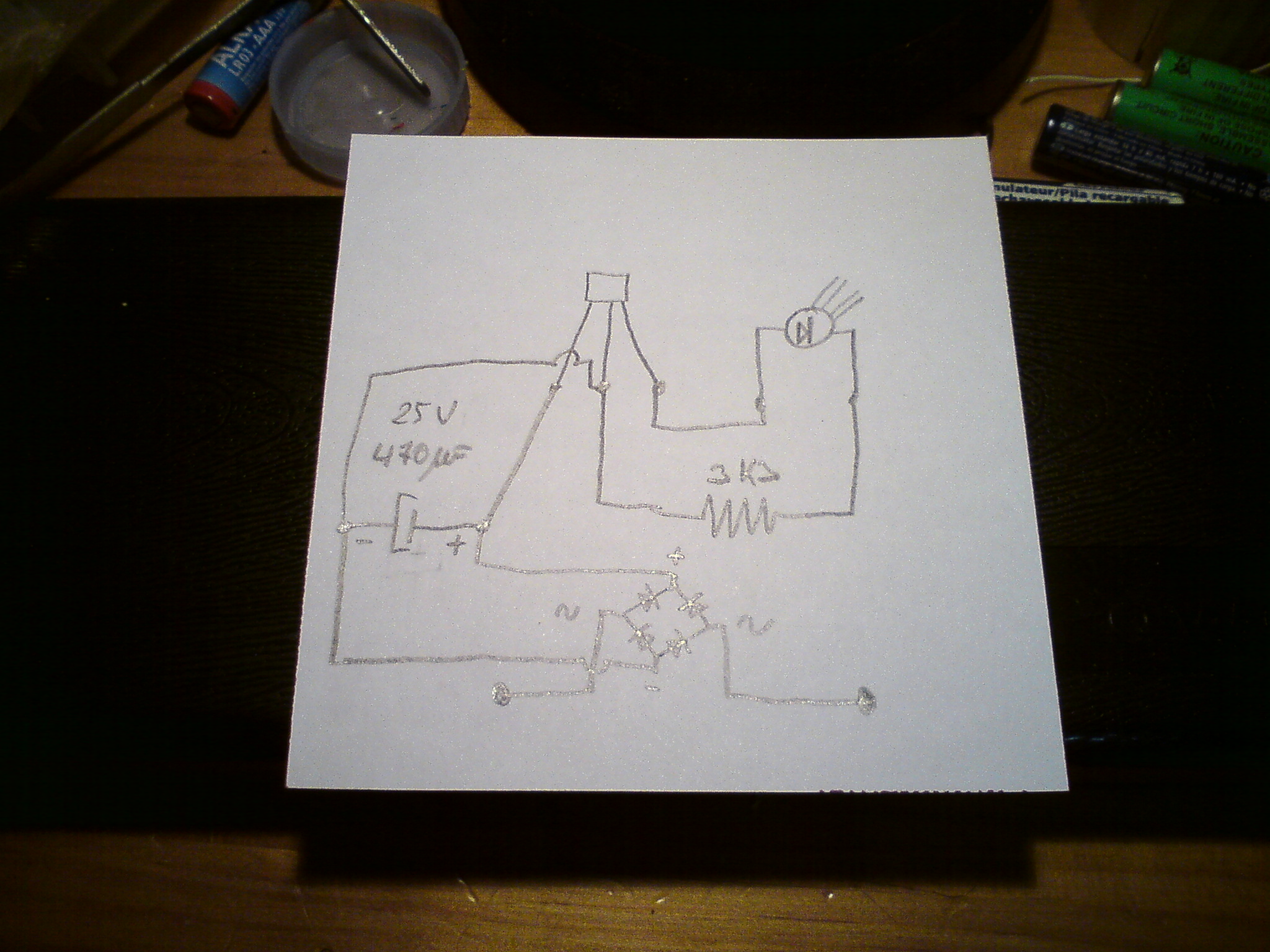

Hay que tener especial cuidado con las polaridades del puebte de diodos para que en analogico aunque cambies el sentido no de apaguen, del condensador electrolitico de los transistores y por supuesto de los led porque si no estan bien no van.
espero haber servido de ayuda y no haber llegado tarde en mi descubrimiento.

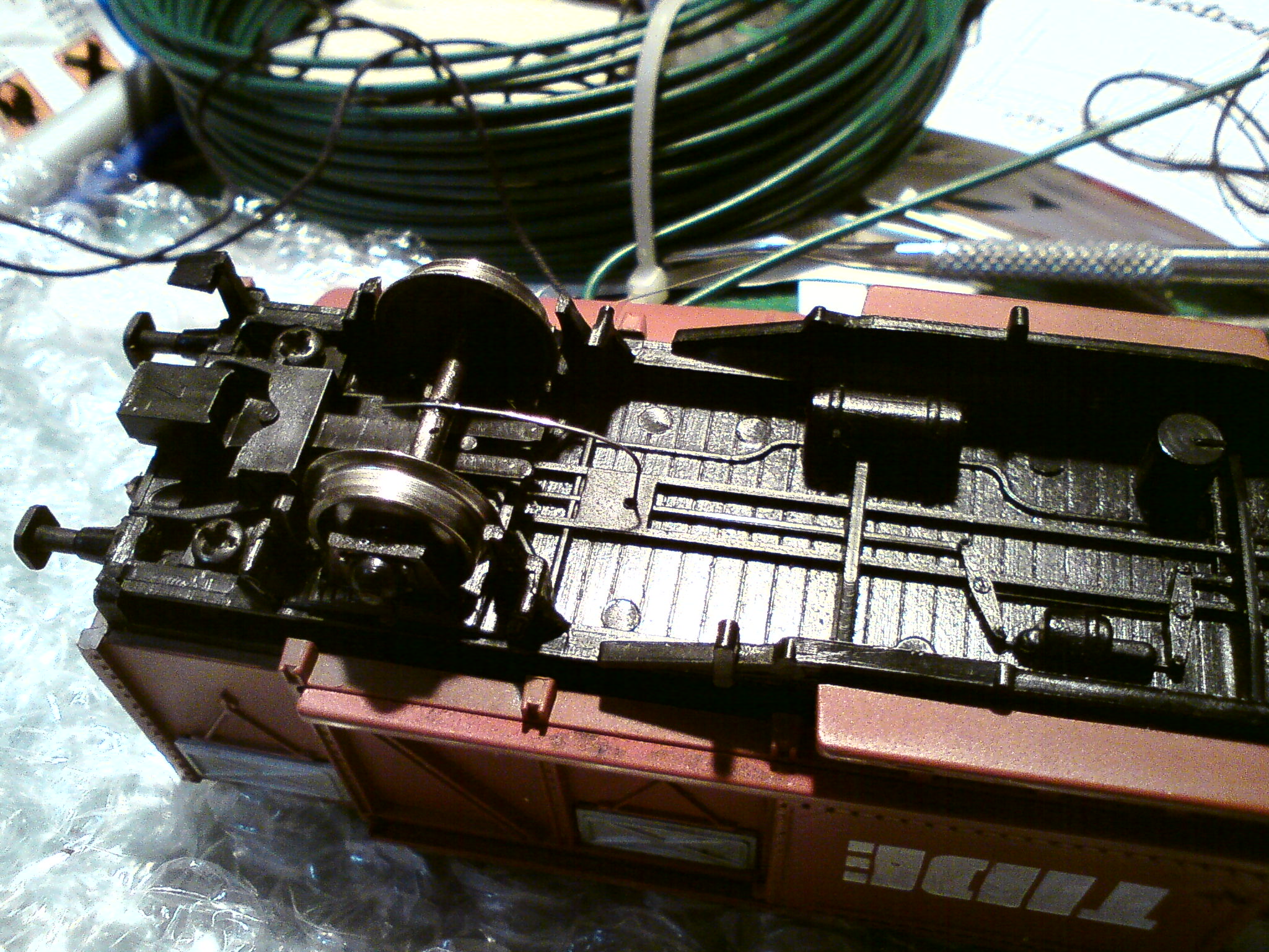

interior del vagon.
contactos a las ruedas mediante cuerda de piano de 0,3 mm
el otro eje

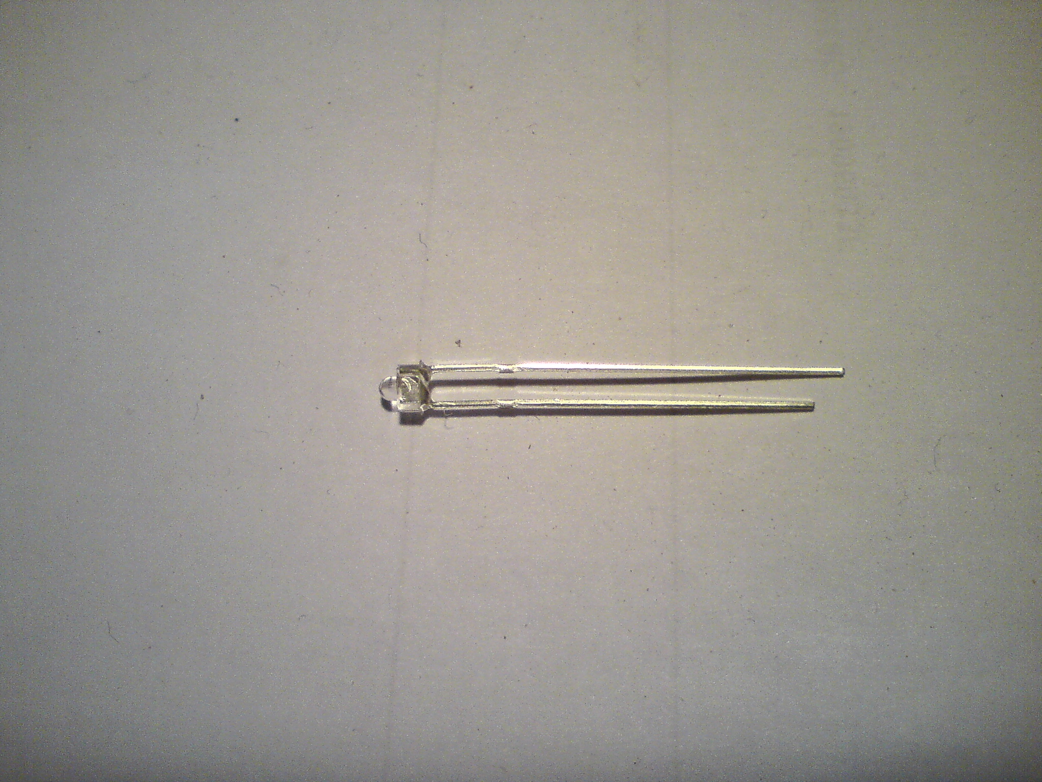

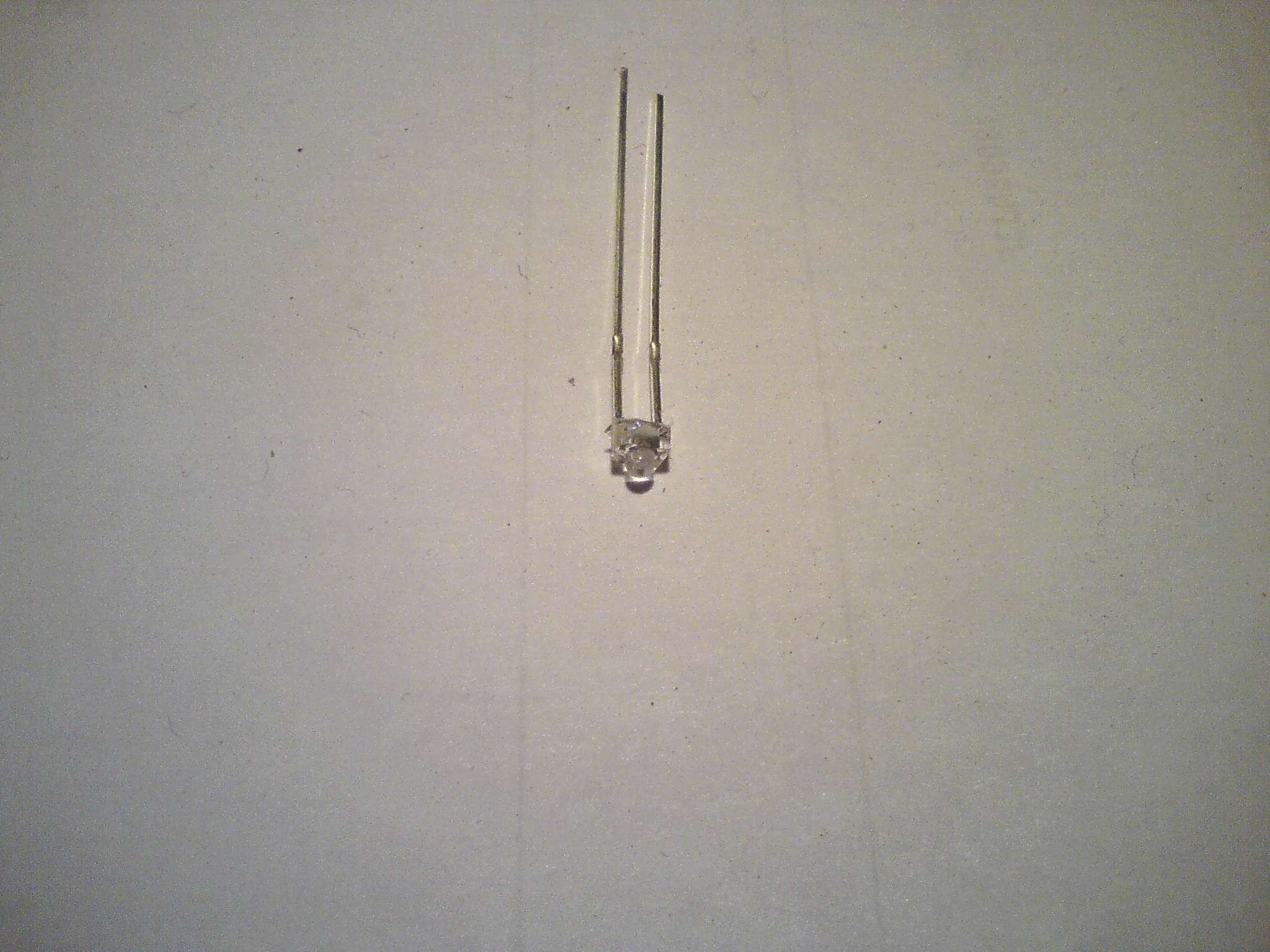

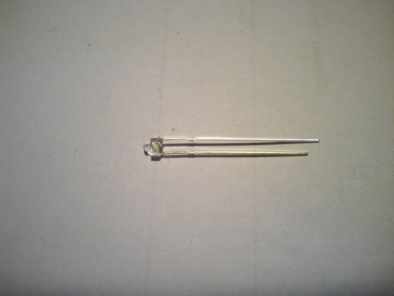

los led de 2 mm pintados primero de negro para evitar que salga luz por donde no debe y posteriormente de amarillo
el transistor ¿?¿?

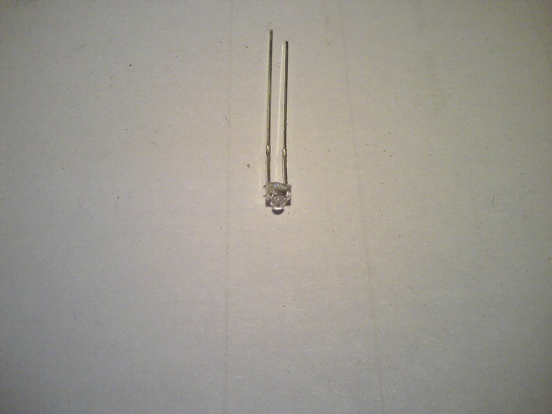

el led de 2 mm.que tienes una forma que asemeja a los faroles que se cuelgan en la cola del tren
el circuito para un led que a partir del condensador electrolítico se pueden poner los que se quieran, lo normal son dos.
