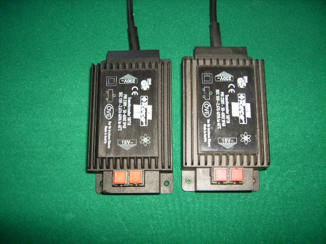

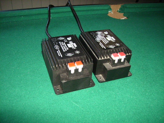

hola a todos ,estoy intentando poner la iluminacon en mi maqueta y tengo estos dos transformadores con los que he pensado hacerlo ,como veis son roco y la duda es como hacer las conexiones positivo y negativo,ya se que a las farolas da igual como le llegue la fuerza ,pero el problema es que no se como conseguir basicamente el negativo ,ya que las dos salidas rojas de las fotos ,son positivas o de fuerza,sin mas a ver si me podeis guiar en este entuerto en el que estoy.

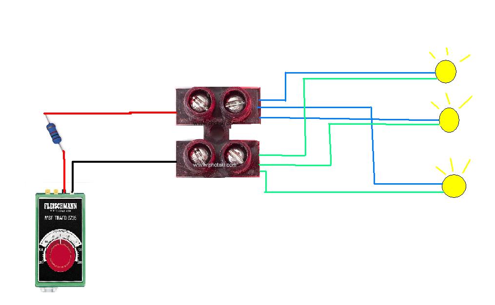

Hola , primero debes mirar si las quieres en serie o en paralelo.Lo más probable es que quieras que las luces estén encendidas cuando tu quieras por lo que habrá que intercalar un interruptor antes de la resistencia.
si van en serie, sacas de un polo un cable que vaya a una resistencia y vas uniendo las farolas y la ultima farola al otro polo del trafo.Si lo quieres en paralelo lo mejor es poner unas clemas,el tema es que si va en paralelo habrá que intercalar una resistencia por farola.

Ahí lo que tienes es 15 V de corriente alterna. El positivo y el negativo se alternan, de ahí su nombre; en este caso, el más usual, 50 veces por segundo. Funcionará con las bombillas sin más, siempre que aguanten los 15 V. Si tienes LEDs, tendrás que asegurarte de poner delante un rectificador al menos, amén de la consabida resistencia en serie; o bien, hilando más fino, un rectificador y un pequeño circuito de regulación de corriente.
Ahora si que no lo entiendo. Porqué si en un enchufe metemos un buscapolos solo se enciende en un agujerito. Si es alterna debería ser alguna vez en el otro. Y no lo he conseguido nunca. Siempre oí que la CA no tiene + ni - :? :? :? :? :?
Nen
Porque en realidad en el enchufe hay una fase y un neutro (la fase es la que lleva la corriente y el neutro es el retorno para que la corriente siga un camino ;) ) el buscapolos se enciende en la fase y en el nuetro sigue apagado al no ser mas que un retorno ;) eso a 230V si rizamos el rizo hay bifasica (2 fases), trifasica (3 fases) y un largo etc... :roll:

Mira a ver si te sirve este que hice hace tiempo.
Tratos positivos: Javirod, 7700, ERG, Crisruga, 300UT, JUJOCE, Beschi, JuanM, kdlang, bronson, Legionense
Nota 06 Jun 2011 17:47
Mensajes: 1200
Registrado: 20 Jun 2009 20:05
Ahórrate la resistencia y, en su lugar, pon un pequeño interruptor. La clema lo más pequeña posible, te ahorrarás que un buen día se suelte un cable y no sepas cual es (por eso sería aconsejable soldarlo, pero veo que eres principiante, ahora lo importante es que funcione).

he realizado le conexion y las luces van ,pero hay un parpadeo constante ,y un zumbido en el transformador el cual me indica que algo no va bien.

lo primero las luces son normales,(hay dos circuitos),he unido sacando como me comentaron,un cable de cada farola a positivo y el otro de cada una a negativo (aunque se que en alterna las cargas se alternan como su nombre indica),pero yo creo que el problema es del transformador ya que emite un zumbido raro,no las he conectado mucho reto y eso si tiene el circuito puesto un interruptor,no se si estos transformadores son para estas funciones o no.

Hola , no se de donde proceden esos tansformadores,tal vez sean los del multimaus :? :? , pero si tienes otro prueba , o si no coloca un puente rectificador entre el trafo y la resistencia.

los transformadores no se si son de un tipo de crcuito o de otro ya que son comprados en ebay con juegos de vias ,etc,supongo que son de corriente alterna principalmente por lo que me habeis comentado ya que yo no he trabajado nunca con este tipo de aparatos,lo justo que he hecho era conectar la emisora de radioaficionado a una fuente de alimentacion en la que si venia especificado el positivo y el negativo,rojo y negro,voy a volver a probar el circuito para medir voltajes ,etc.

solucionados los problemas(un hilo hacia corto ),lo suficiente para provocar el ruido y los parpadeos,ahora funciona perfecto,estos transformadores con unas 15 luces van bastante bien.proximamente colgare fotos,muchas gracias a todos por vuestra ayuda.
