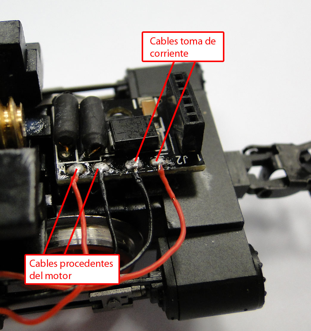

Ya conozco la foto de como efectuar el cambio en el cableado. Mi pregunta era como saber a priori si el cambio del cableado es necesario, no fuera que al colocar el decodificador, éste se fundiera ( señal evidente, aunque un poco tarde, de que "si" era necesario cambiarlo ).

La única forma de saber si está bién, sigue los cables del motor, si coinciden en el conector, tiene que estar bién, por si acaso sigue también las tomas de corriente, te adjunto una imagen con la posición de los cables.

Por cierto Mapel... la foto que te prometí...
Olmo

Gracias por la foto, Olmo. Está clarísimo.
